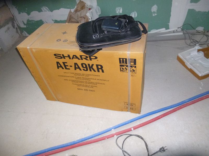

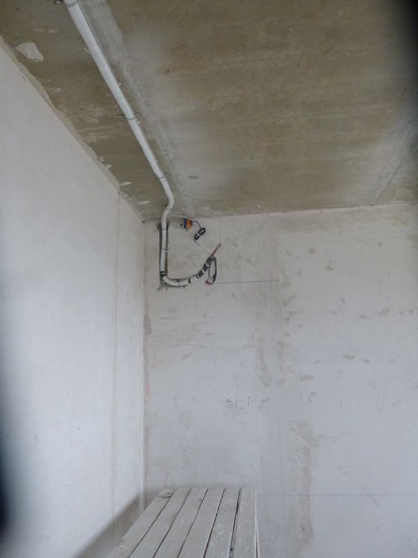

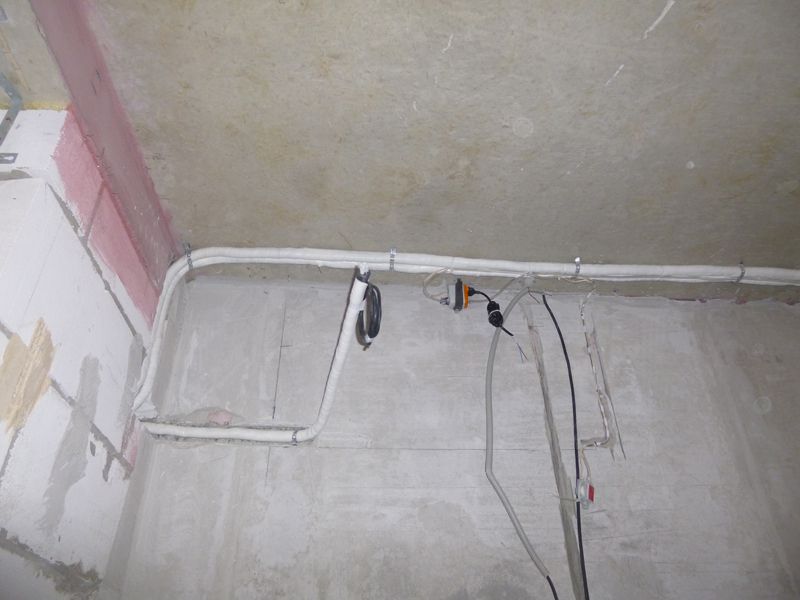

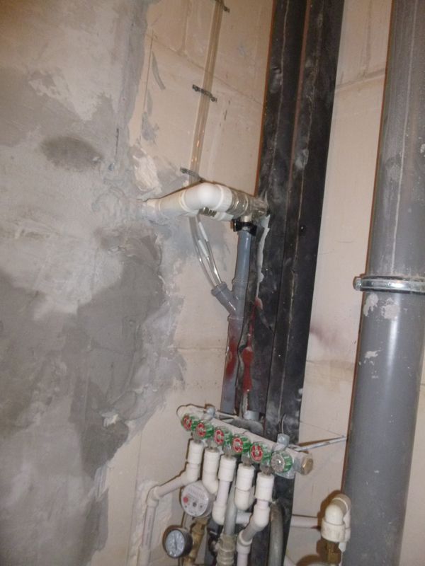

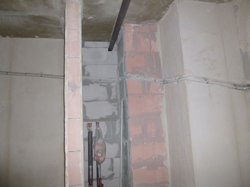

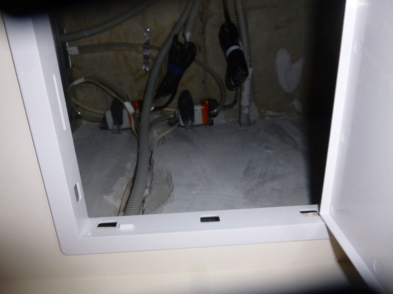

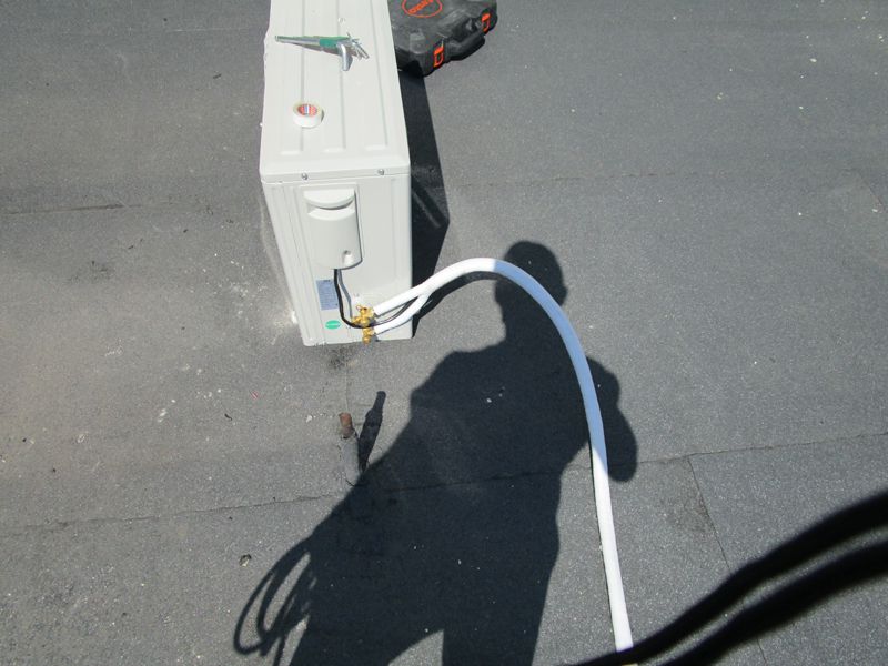

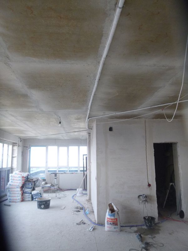

1 - й этап  монтажа. г. Одинцово Ул. Белорусская д. 10
Кондиционеры Sharp.
Отвод конденсата в канализацию  Помпы Sauermann.
 Альп работы

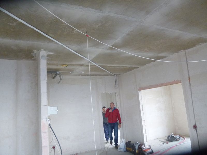

Закладка трасса под 3-х головый мультик.
На 2-х  поставлены помпы, на 3 - м самотеком в канализацию.
Трассы запаяны и закачен азот

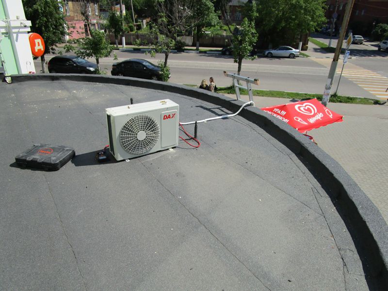

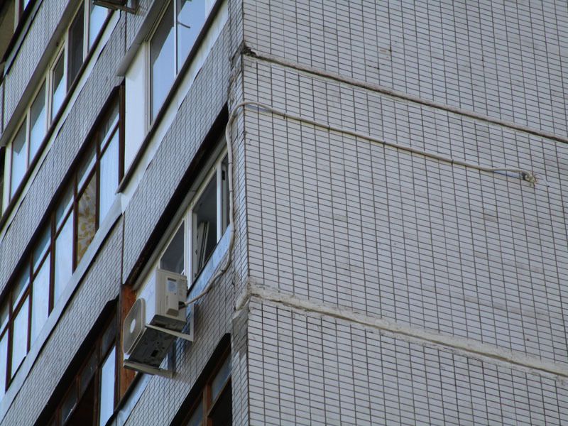

Наружный блок ставиться на крышу. На фасад здания на этом обьекте запрешено

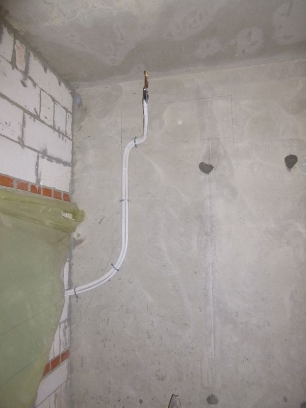

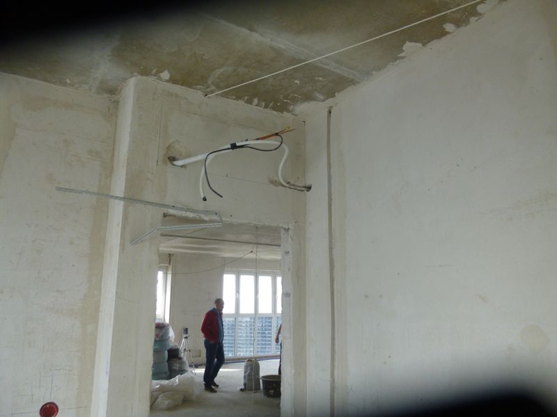

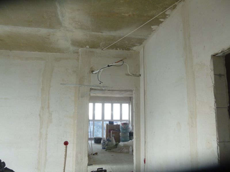

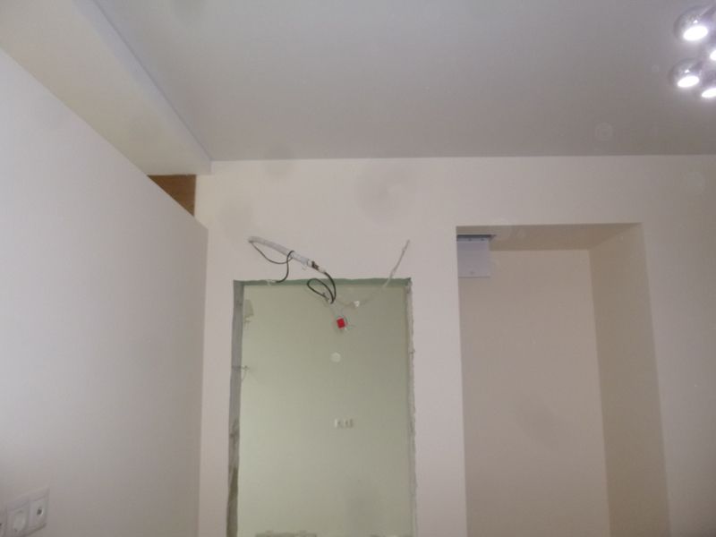

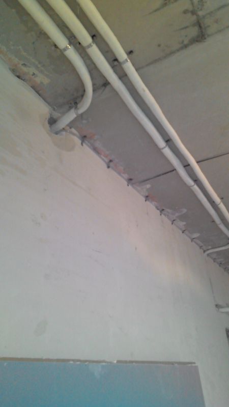

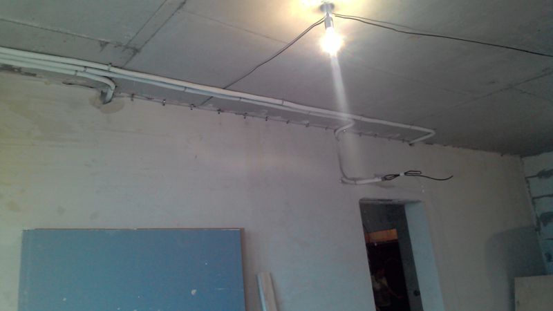

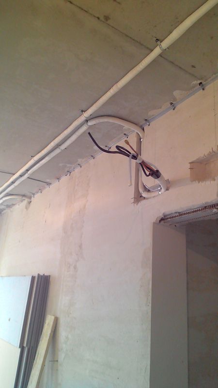

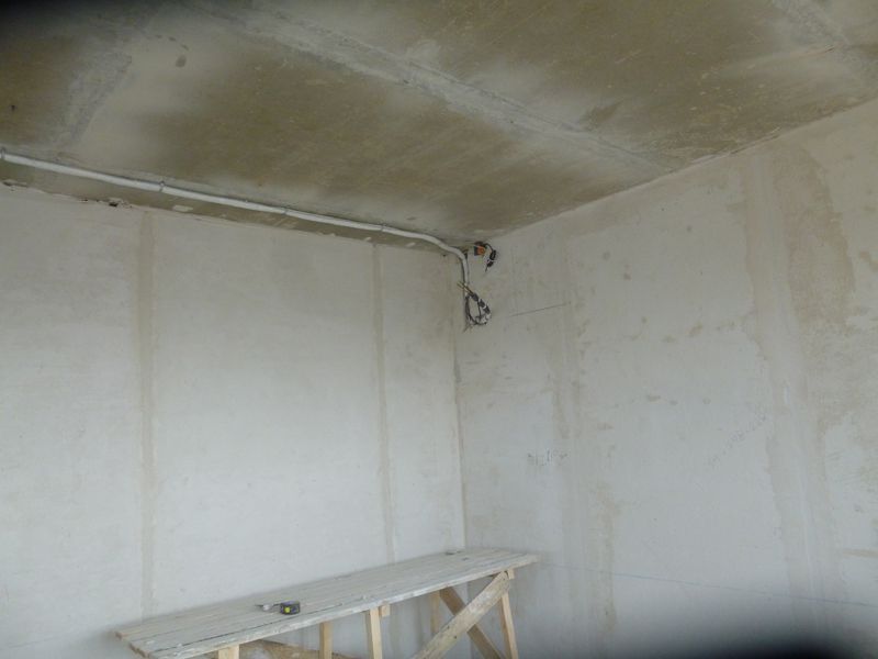

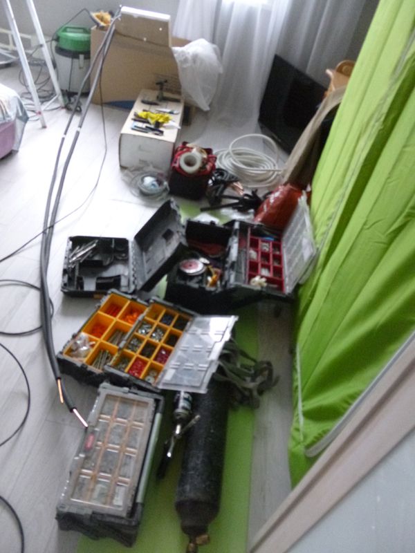

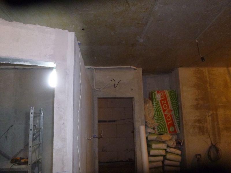

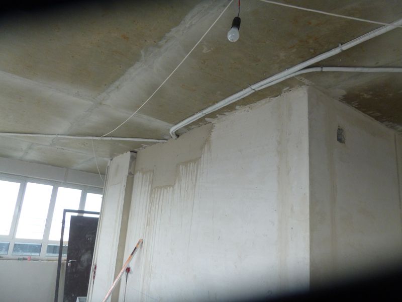

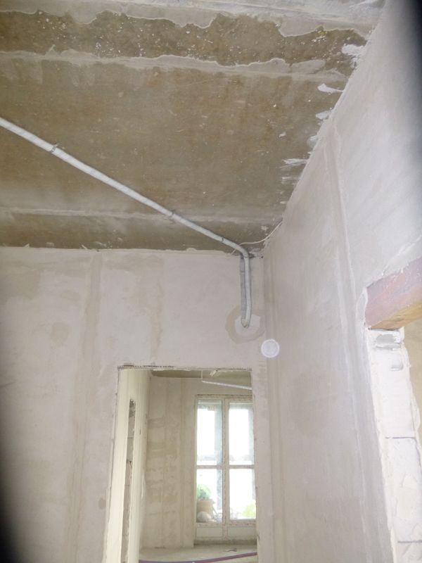

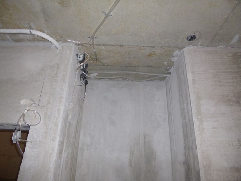

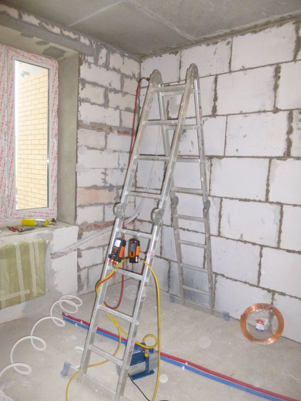

Монтаж в 2 этапа в г. Ивантеевка.
Ставили кондиционеры SHARP

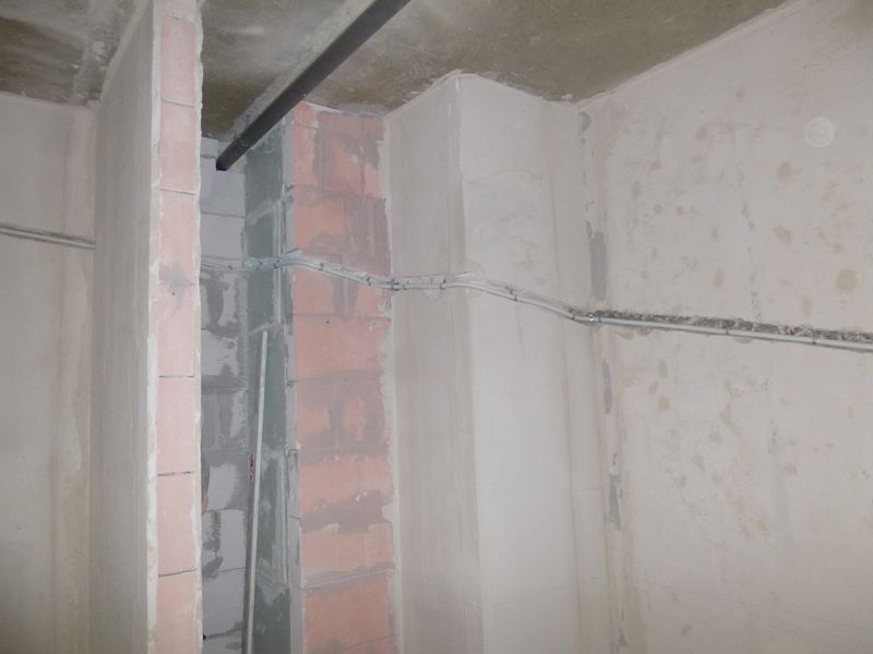

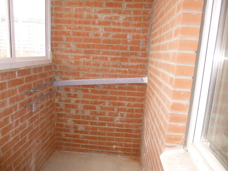

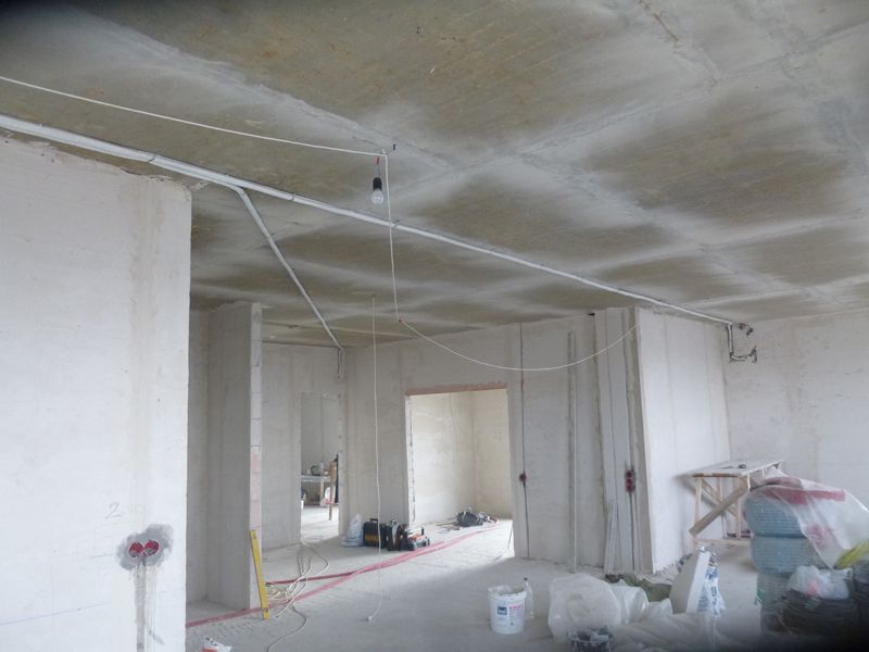

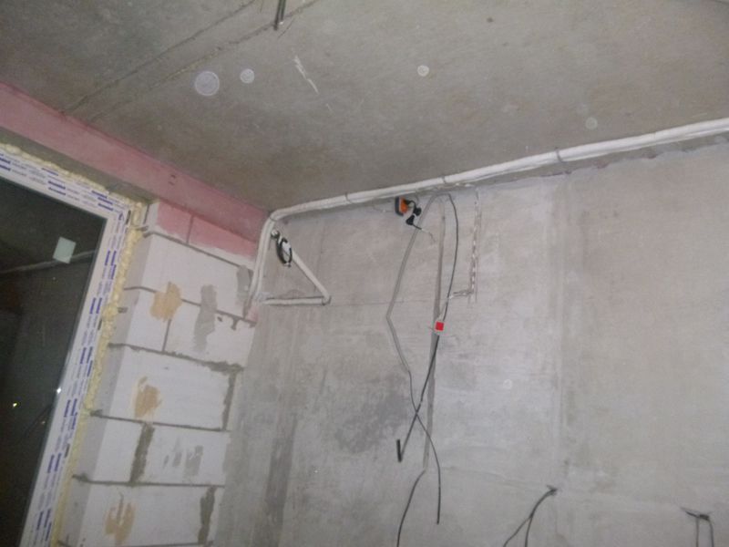

Трасса заложена. Концы на улице закольцованы. В комнате одна трубка запаяна, в другую впаян клапан Шредера.
Отвакумировали
Закачали в трассу Азот

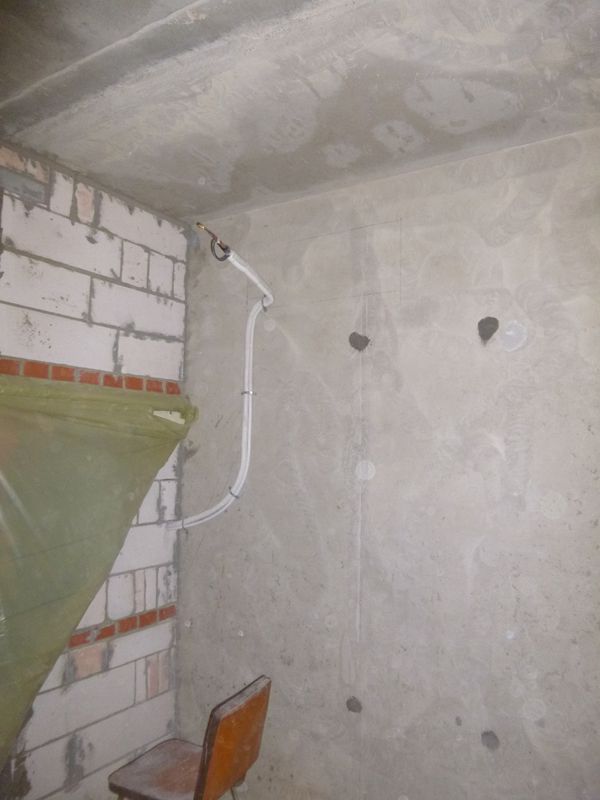

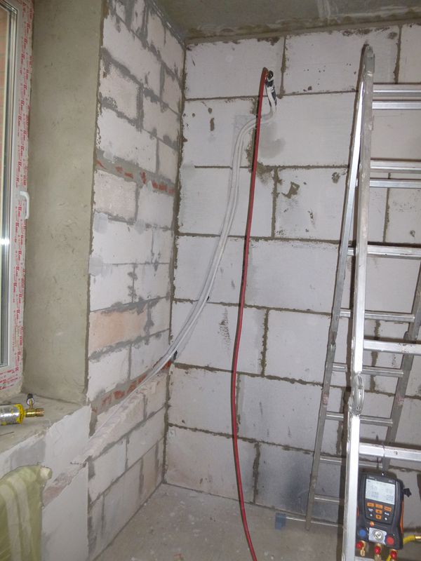

Так же во второй комнате  заложили . Стена будет общиваться гипсокартоном + шумовиброизоляция (10 см от бетона )
Отвакумировали и закачали Азот

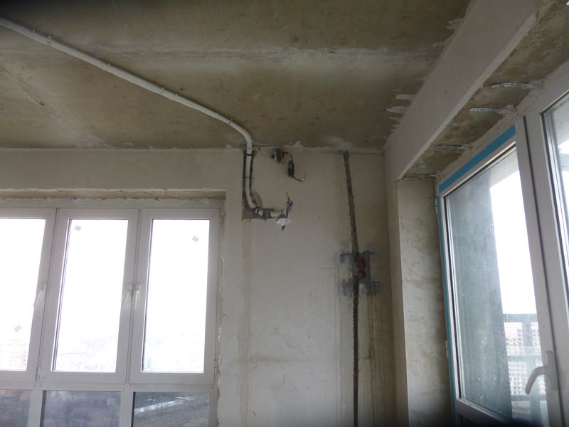

Трассу провели через балкон . Использован короб ДКС

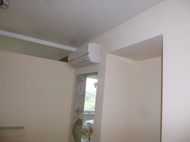

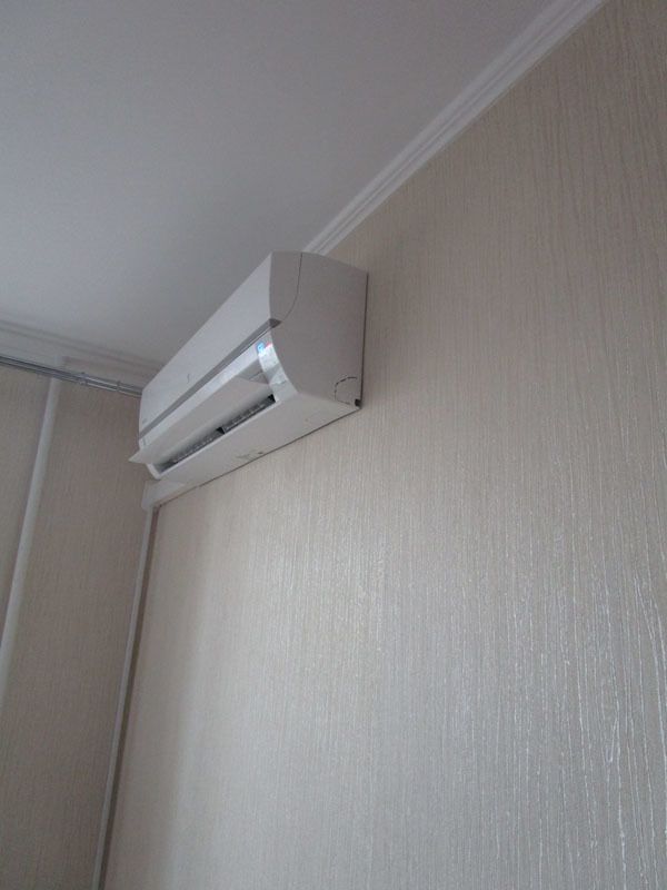

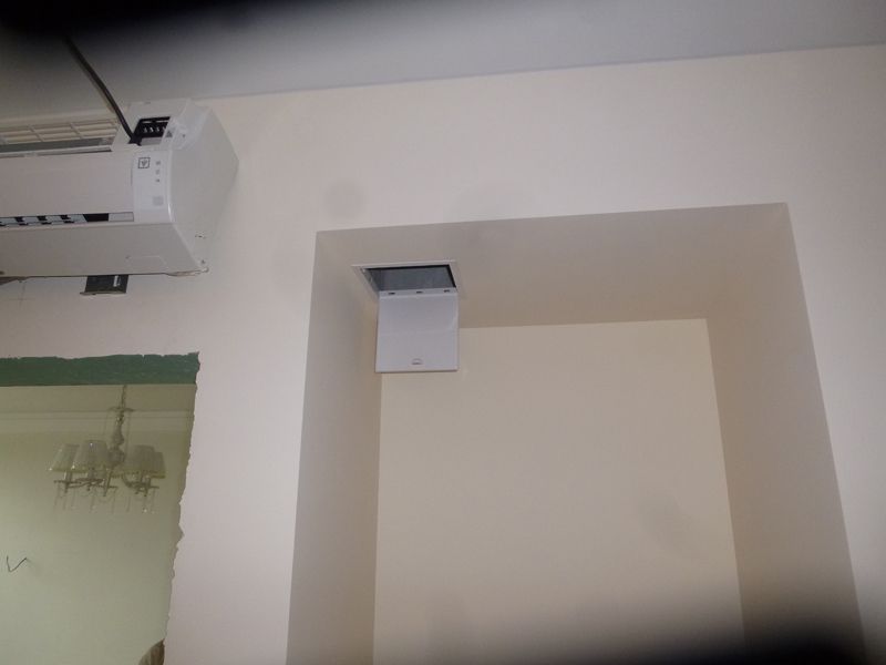

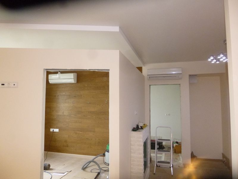

2 - й этап монтажа. г. Одинцово Ул. Белорусская д. 10
Кондиционеры Sharp.

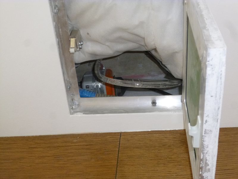

Лючек для помпы (все доступно)

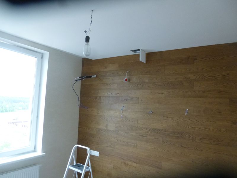

Небольшой оффтоп - а что там на стене в комнате,ламинат?
Деревянная доска. Смотриться огонь)

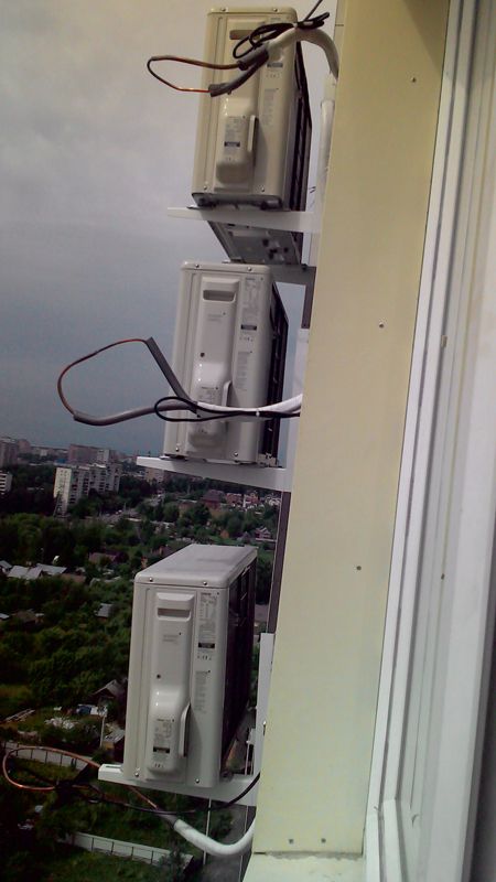

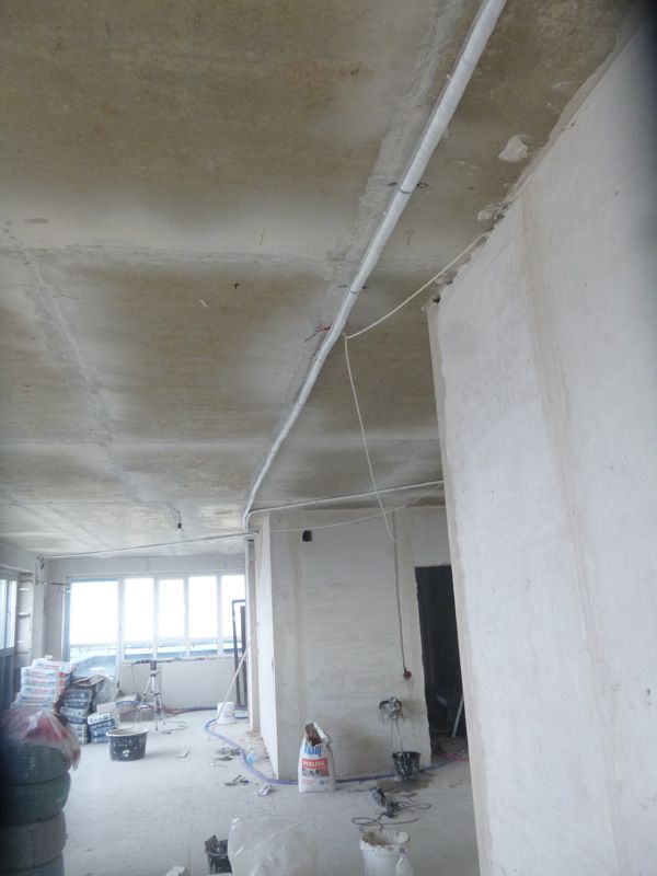

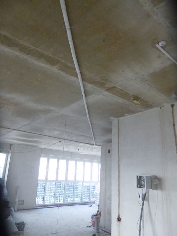

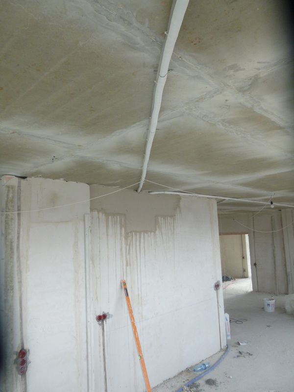

1 этап монтажа 3-х сплит систем
г. Одинцово Ул. Белорусская 10
Трассы закольцованы и закачены азотом
Наружные  блоки ставили с веревок

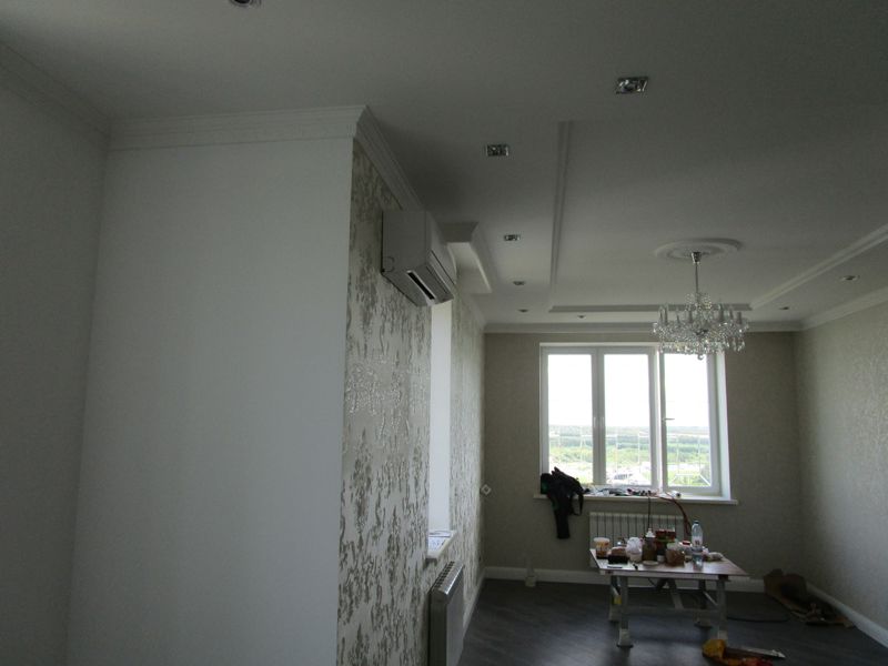

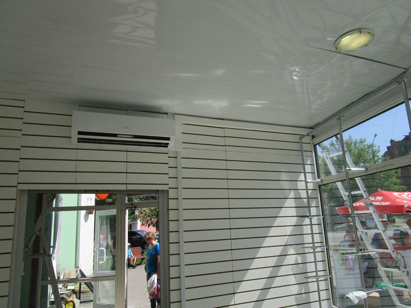

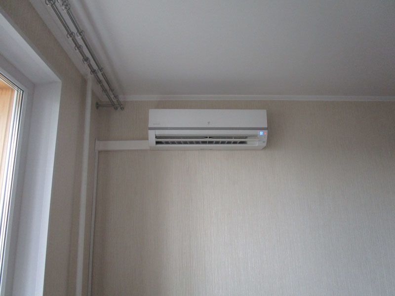

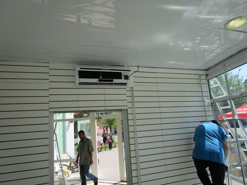

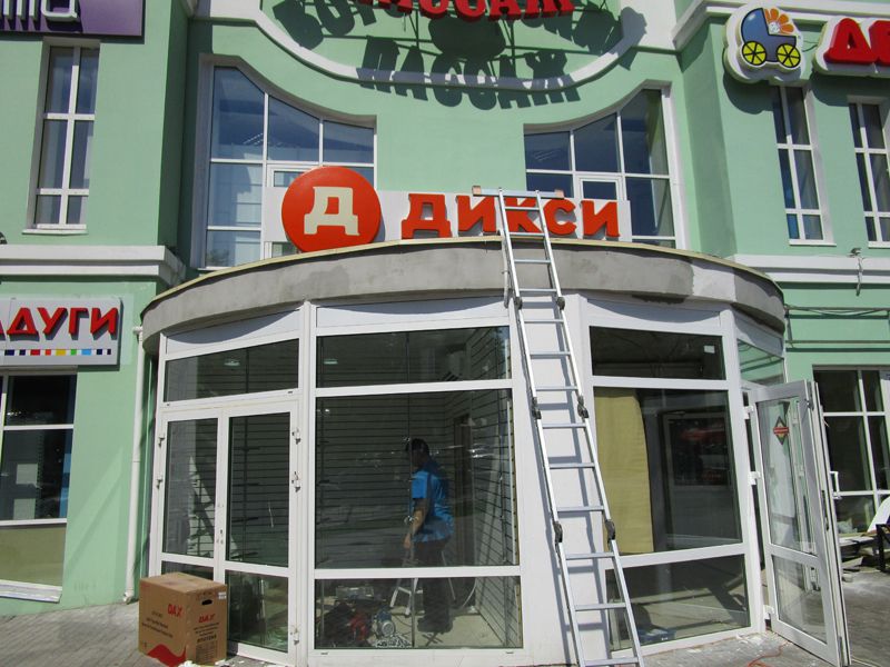

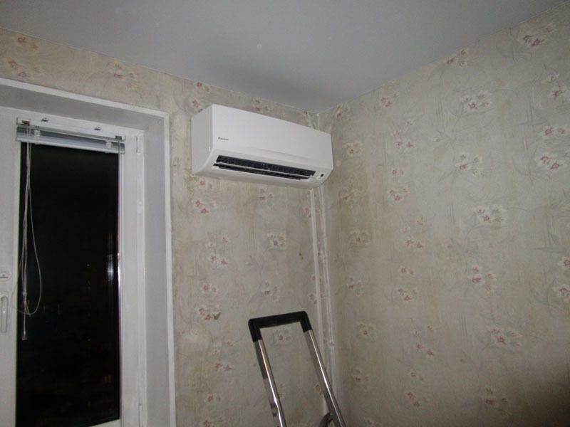

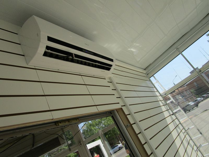

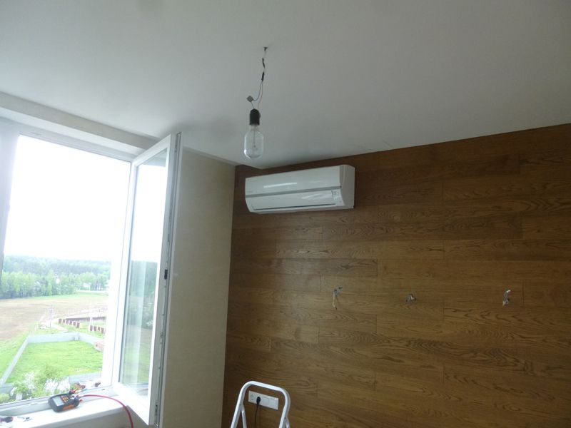

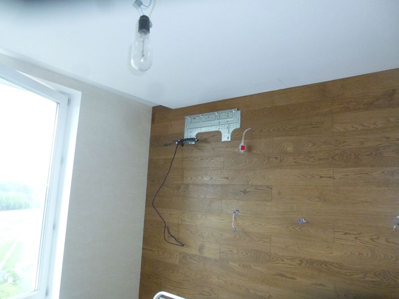

Монтаж 12 модели кондиционера. В цветочном магазине  г. Ногинск.
Так как вывод дренажа на улицу вообще запрешен, то все будет по старинке. (Ведерко)

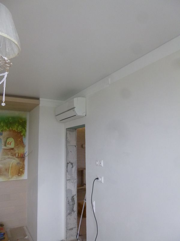

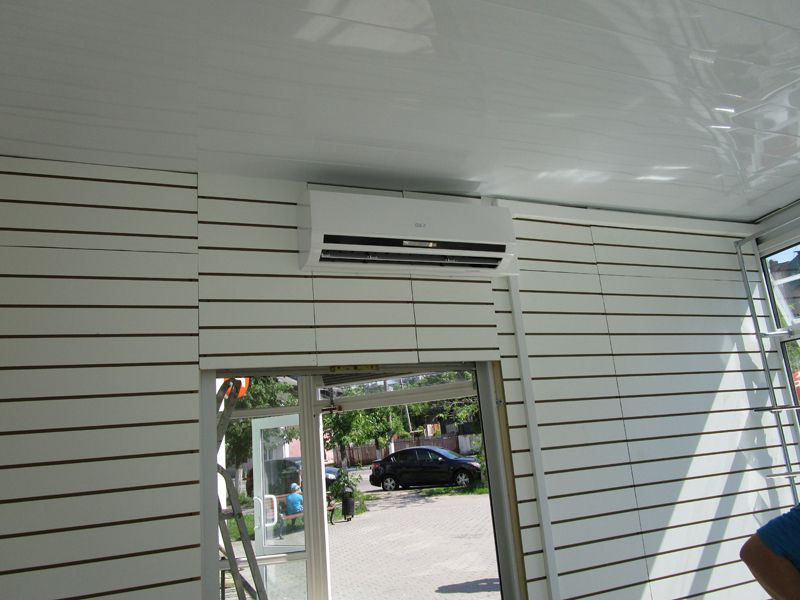

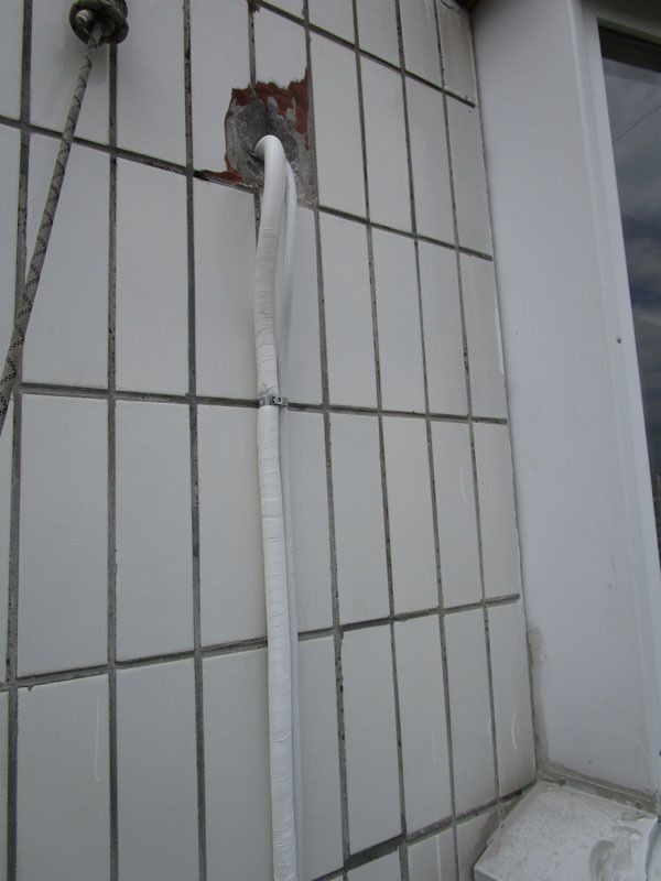

Почти стандартный монтаж кондиционера SHARP

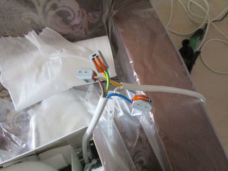

При монтаже не каких скруток у нас нет

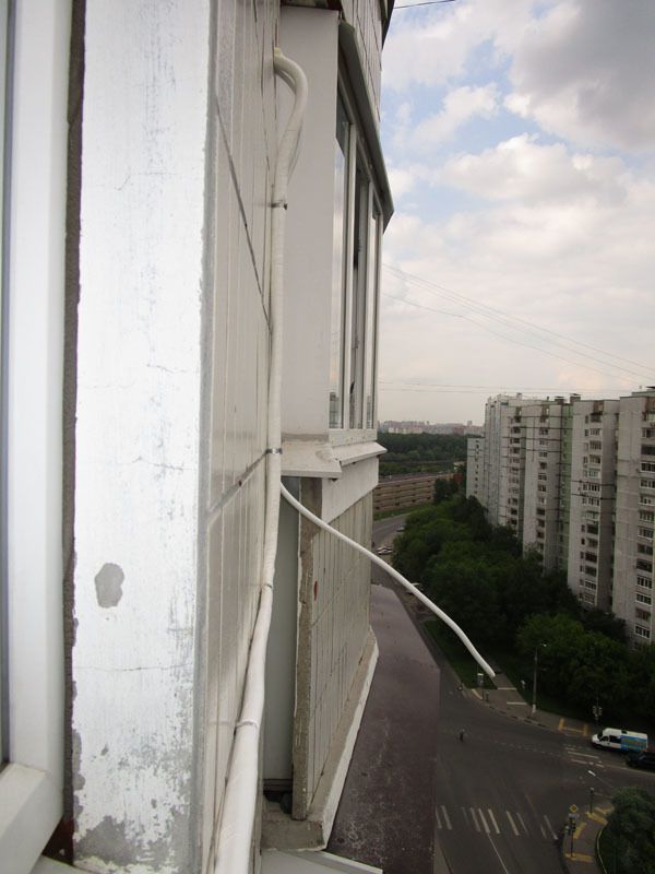

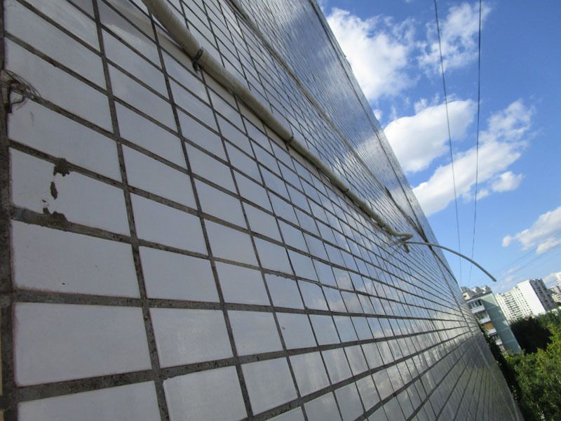

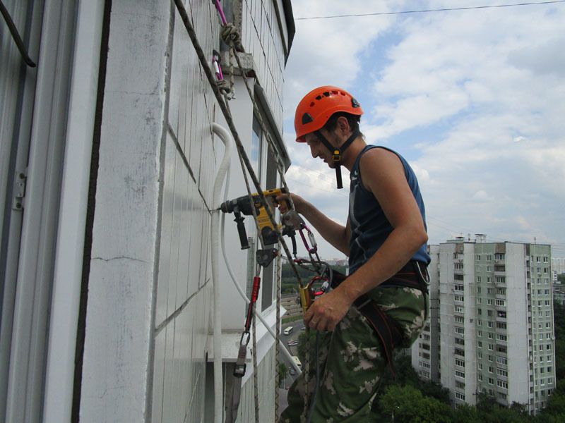

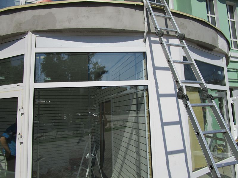

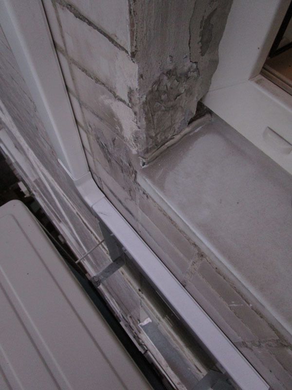

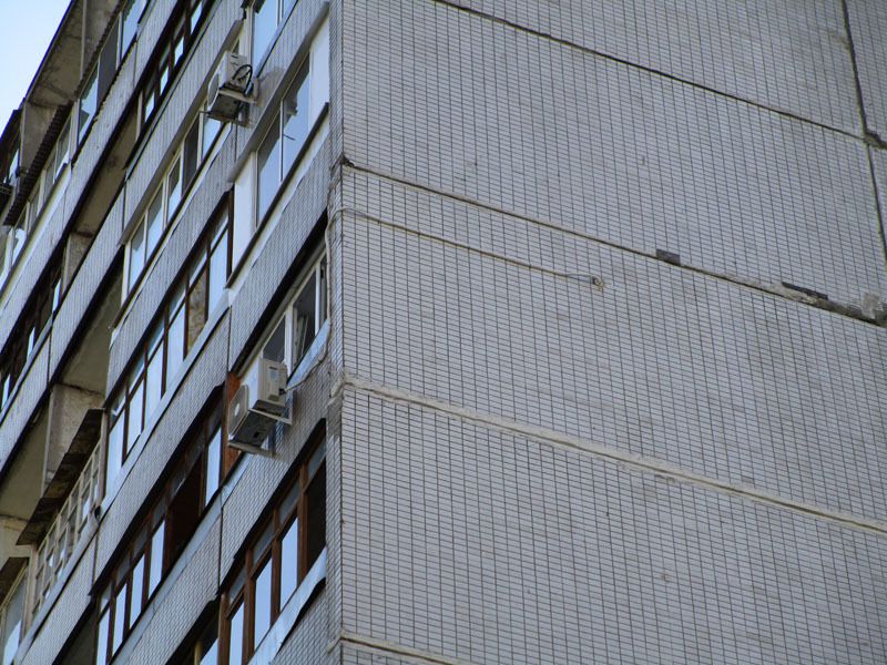

Так как отверстие  далеко от окна , то пришлось полазить

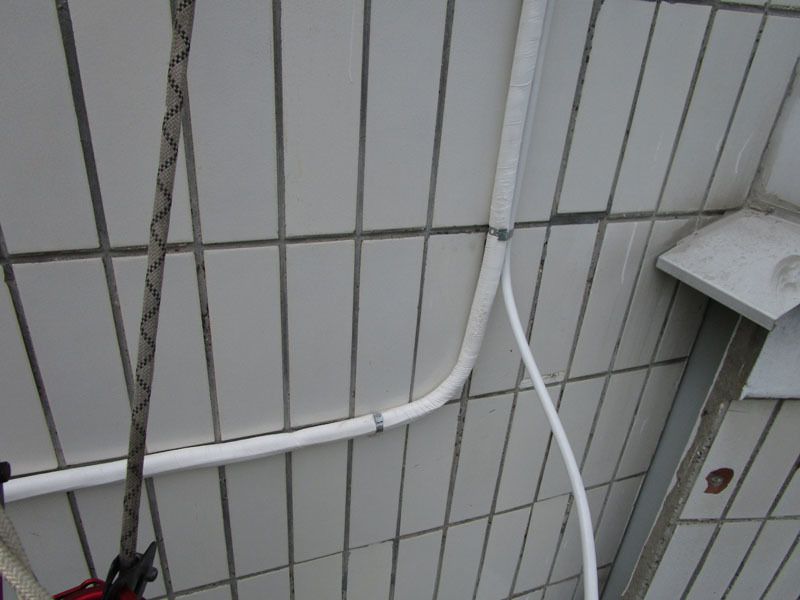

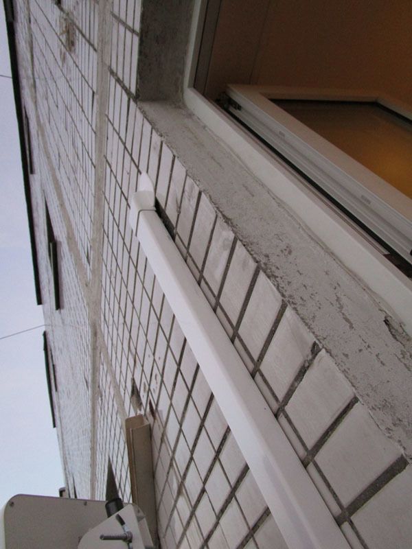

Вид трассы на фасаде здания

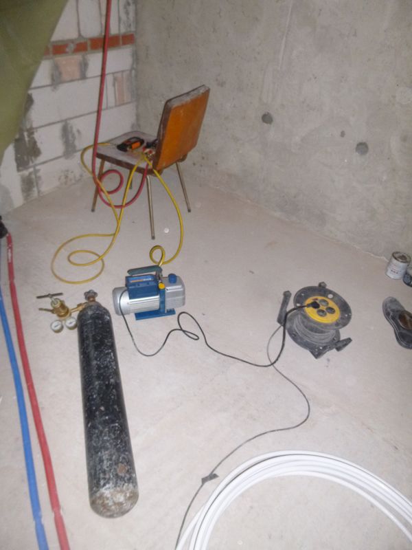

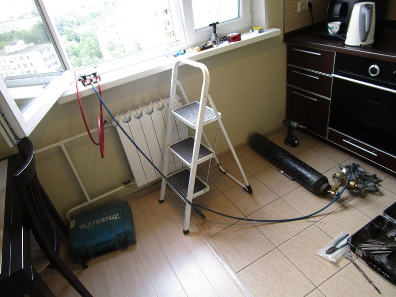

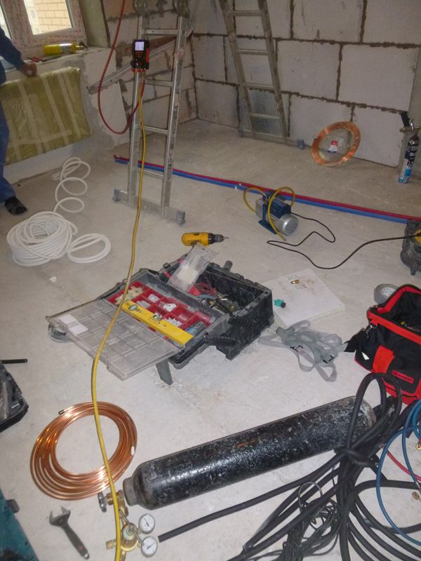

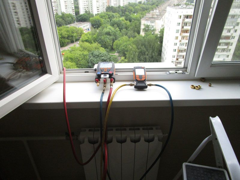

Как всегда проверка ГЕРМИТИЧНОСТИ (опрессовка азотом) данная услуга включена в стоимость стандартного монтажа
При ваккумировании используеться электронный вакуметр, (вакуммирование 15-25 минут)

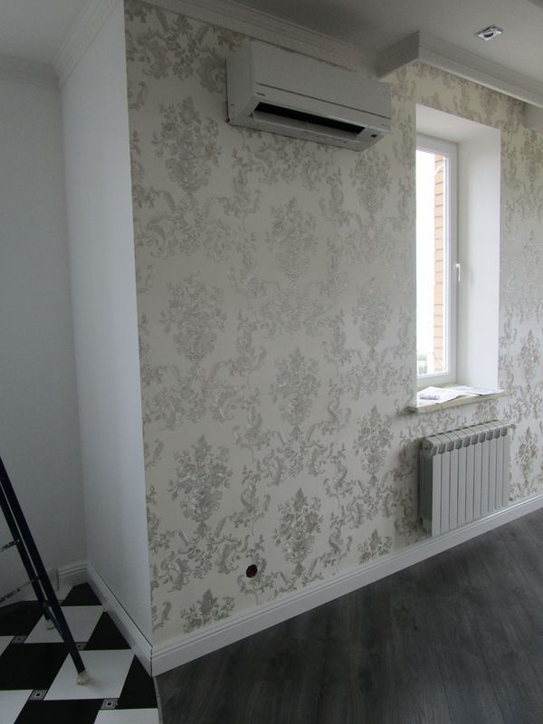

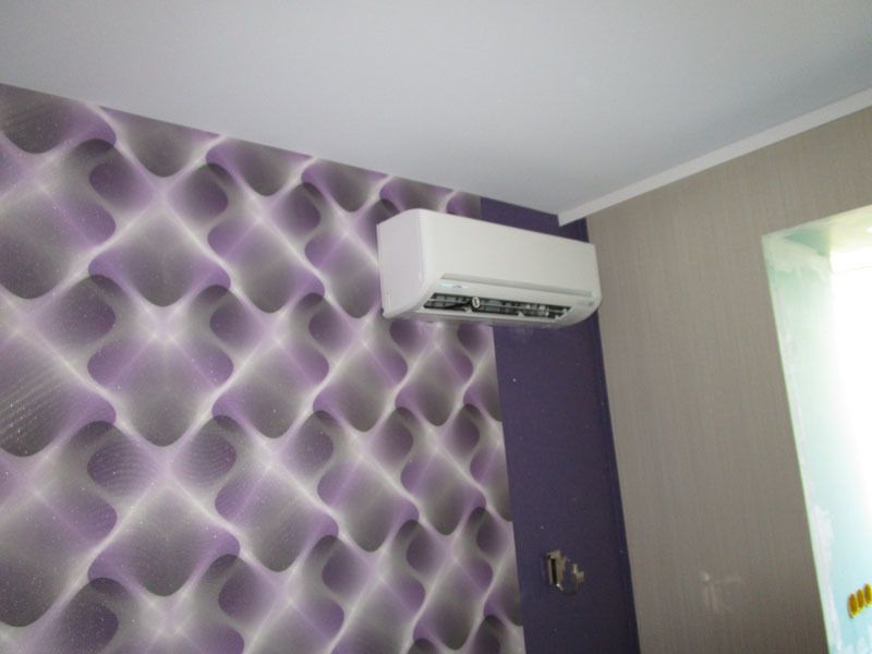

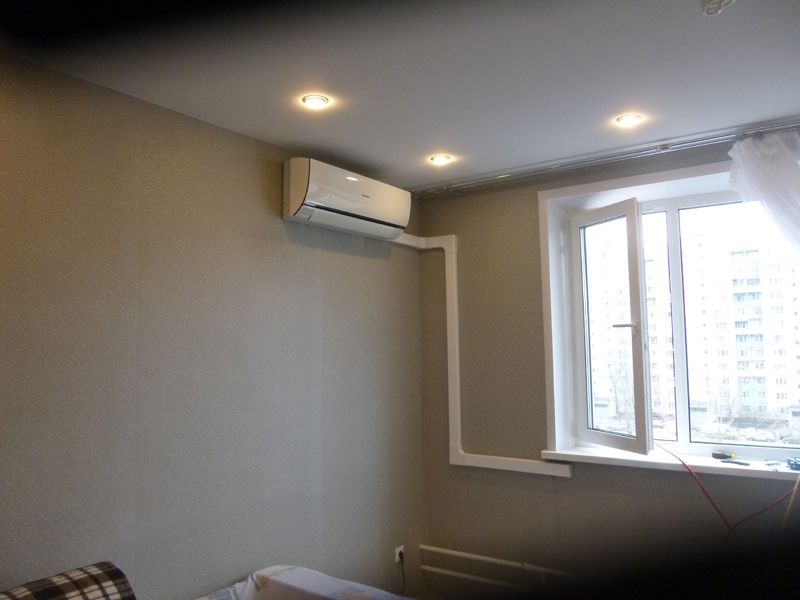

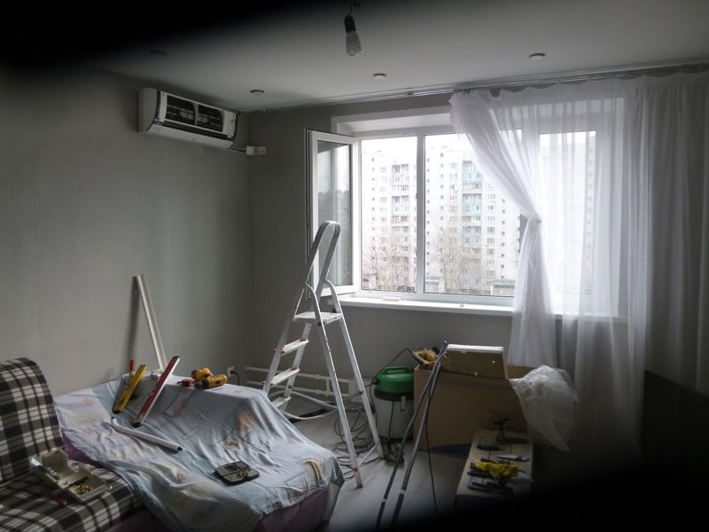

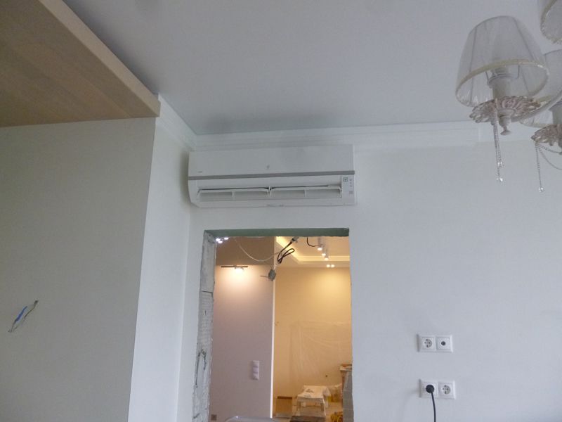

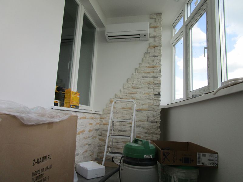

Окончательный вид в комнате

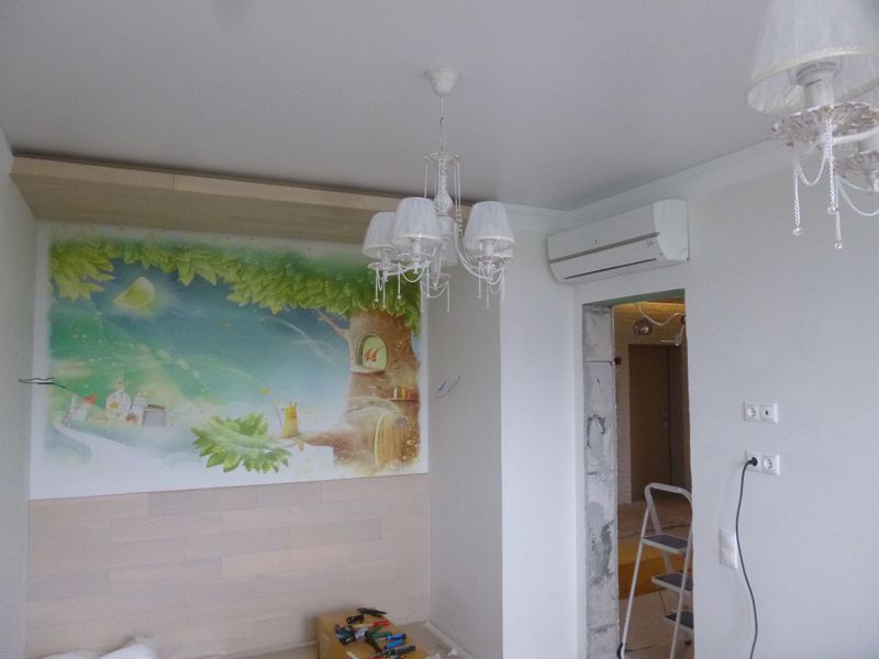

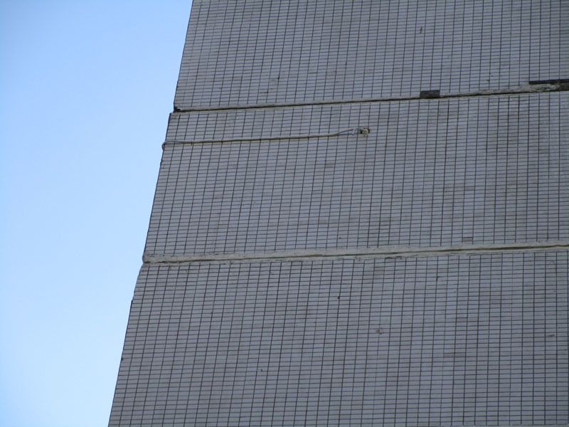

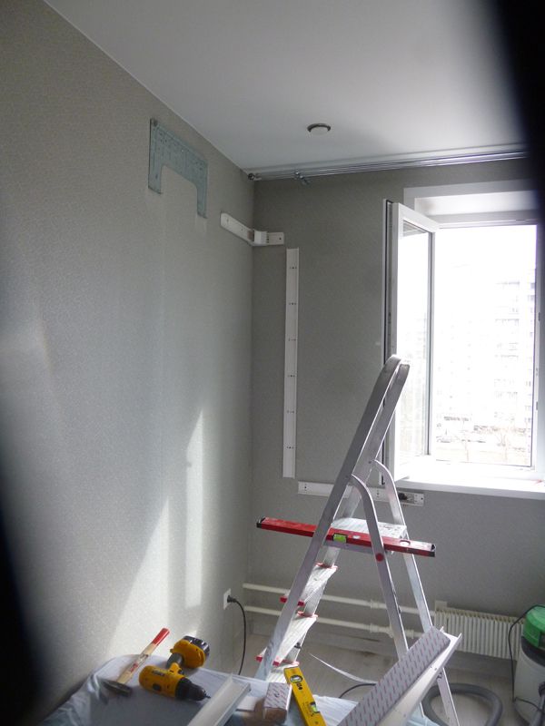

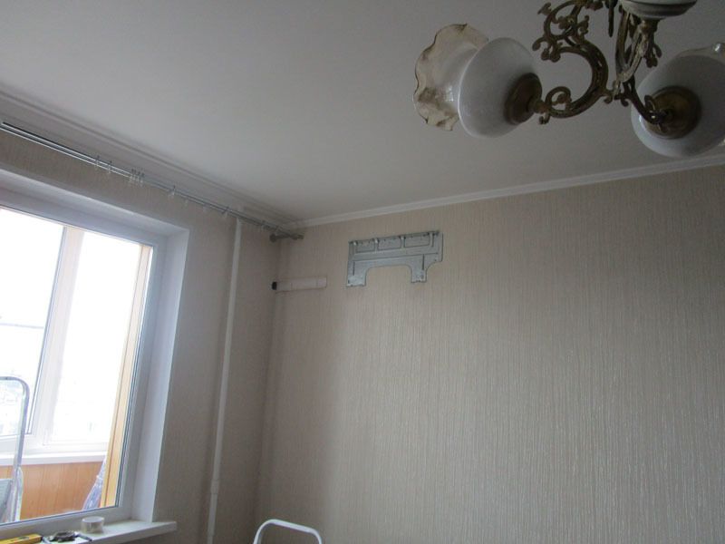

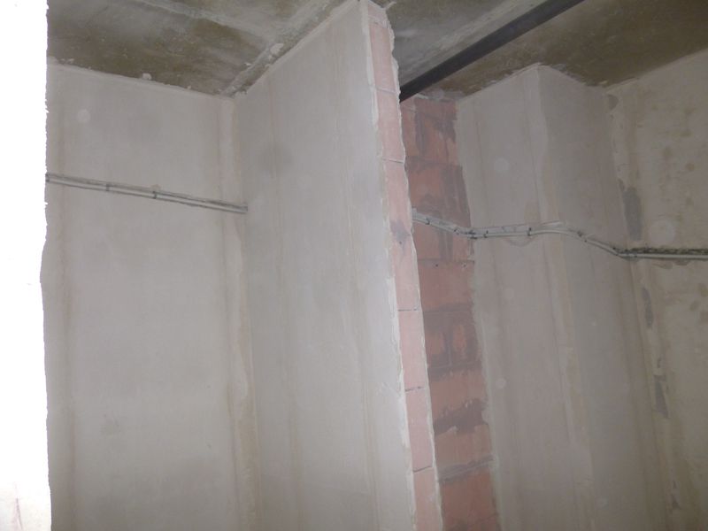

Почти стандартный монтаж.

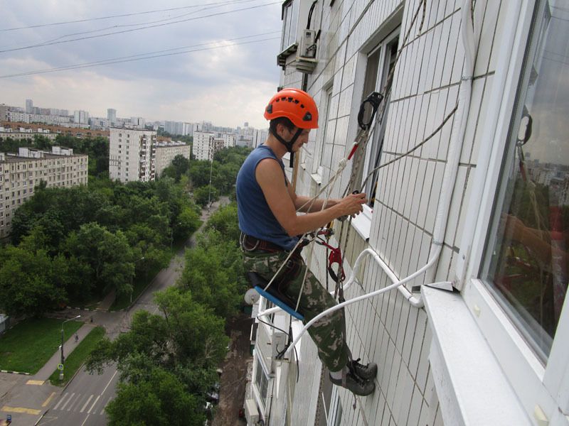

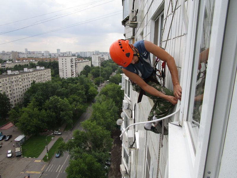

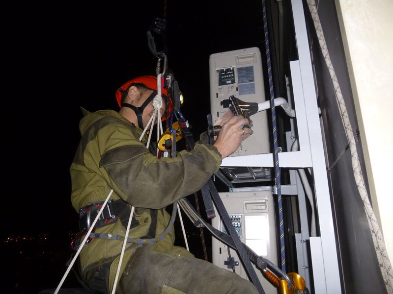

7 метров трассы + услуги промышленного альпиниста

Здравствуйте, подскажите, вы используете трубогиб 3/8 на сгибах в 90-110 градусов, к примеру выхода трубы из стены, или гнёте руками ? Провод на улицу ВВГ или ПВС ?  Труба для конденсата гофрированная внутри ? Концы провода залуживаете, обжимаете коннекторами, или не залуженные  пихаете в соединительные клеммы ?
  • 3 месяца спустя...
Там же на фото все видно.  ))
