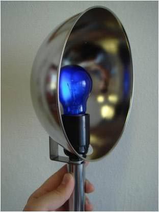

Любая лампа с кожухом подойдет. Хочешь настольную в руках держи. Я лично откопал в гараже раритетную "синюю лампу" без собственно синей лампы, вкрутил 100-ваттную лампочку, посветил косым светом и... загрустил, увидев, какой доводки требует казавшийся в дневном свете почти идеальным потолок. product1_big.jpg В дальнейшем я эту лампу примотал к старому карнизу для штор и прислонил эту конструкцию в угол. Получился как на заказ сильный косой свет.
Может не стоило этого делать? Как теперь жить с этими знаниями?:)
Теперь я знаю, что он выровнен. А вот если бы я не знал, как сделать так, чтобы узнать о том, чего лучше бы не знать... Короче, я эту лампу до сих пор активно использую :)
смысл понятен, спасибо!Хочется мне что-то соорудить такое, чтобы была палка деревянная, а на ней три кожуха таких и три 100 ватт лампы.. надо будет кожухи такие поискать...
