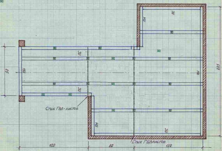

Оцените схему безкрабового крепления профиля для ГКЛ потолка — насколько надежно?
ImerKhan
Идея навеяна статьей -  https://homemasters.ru/...mm-profilya/
Суть использовать ПН и ПС 50мм для монтажа каркаса без крабов и по возможности без подвесов. Что получилось можно посмотреть на приложенной схеме. Оцените, пожалуйста, достаточно прочен ли каркас для монтажа однослойного потолка из ГКЛ. Заранее благодарю за отклики! PS: обратите внимание, что: 1. ПС стоит на боковой стороне, т.е. его жесткость выше. 2. По штрих-пунктирной линии будут располагаться точечные и врезные светильники, поэтому пересечение этой линии профилями крайне нежелательно. 3. Н-профиль, это два прикрученных друг к другу спинками ПН профиля.

Попробуем еще раз - Построение прямого потолка из 50 мм профиля
Геморроя как раз нет, т.к.:
1. Меньше дырок сверлится в бетоне,
2. Не используются крабы,
3. Не нужно выравнивать подвесы
Жесткость П профиля, стоящего на боковой стороне выше, чем лежащего на спинке (см. книгу Сикорук "Телескопы для астрономов-любителей", раздел монтировки телескопов).
Осевая пунктирная линия - линия по которой будут располагаться врезные светильники. Т.к. светильники имеют достаточную длину (от 30 до 150см) и я еще не выбрал конкретную модель, то может так получиться, что лишних два-три профиля пересекающих эту линию поставят крест на встраиваемых светильниках и выбор будет ограничен лишь точечными, чего хотелось бы избежать.

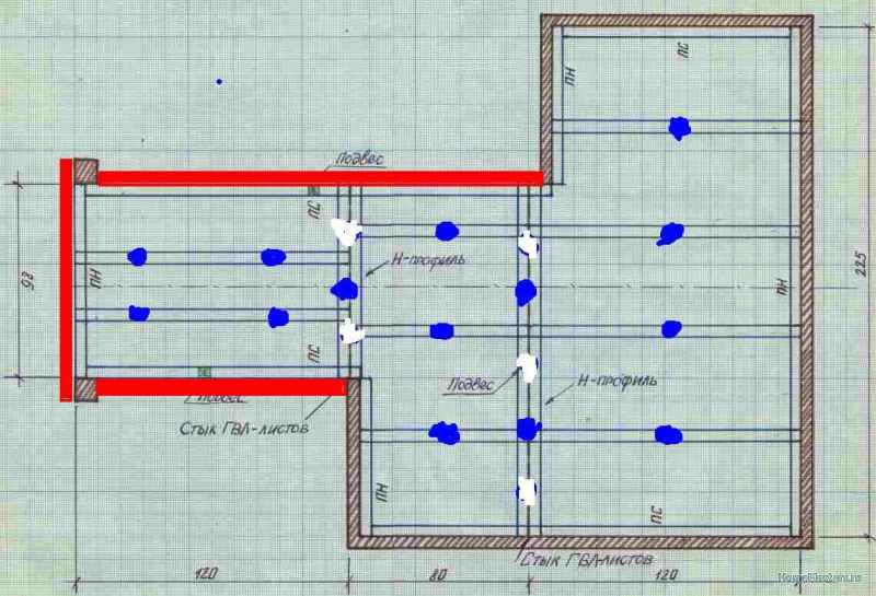

Не выйдет без подвесов, иначе всё упадёт если не расматривать расположение профилей и не вдаватся в подробности то для начало я как минимум вот так подвесы расположил (синие точки)
На мой взгляд неудачное решение.Без крабов обойтись легко, но вот экономить на подвесах не стоит. Рискуете что потолок минимум прогнется и появятся трещины на стыках, максимум он у вас упадет. По площади у Вас нагрузка на потолок будет около 50 Кг ГКЛ (ГВл еще больше).Как вариант - нарисовал примерное расположение подвесов на Вашей схеме.И второе, зря Вы выдумываете Н образный профиль, установку профиля ребром. Стандартное, надежное крепление без использования крабов - использовать кусочки ПП, в галереи были фотки. А Вы велосипед изобретаете.PS чего то картинка не загрузилась картинка
Sano,
Спасибо за отклик! А что это у Вас за красные линии? У меня там стен нет, стены - это то, что заштриховано коричневым, да две колонны.

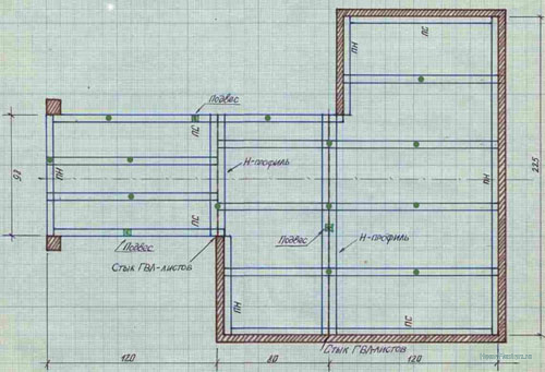

Вот еще вариант, тоже неудачный, или нормальный?
Profil
Вот это уже гораздо лучше!Только 2 дополнения: 1. На стыках ГКЛ тоже должны быть направляющие.2. Между Вашими колоннами тоже желателен 1 подвес.А Н-профиль закрепить к потолку сложнее, чем обычный П-профиль, к которому в дальнейшем легко прикрепить куски ПП и сделать то что Вам надо. Тогда уж проще Т-профиль (перевернутый), но их не продают (как направляющие для ГКЛ).
ous,
Посмотрел СП по ограждающим конструкциям на сайте Кнауф. Там указано, что максимальное расстояние между направляющими и между подвесами м.б. 1200 и 1000мм соответственно (это для ГКЛ 10мм). Почему Вы и Sano советуете крепить подвесы так часто? Здесь вот ext_4a1d10b4e0549711be68a9e0a2da1994.gif ячейка сетки подвесов составляет 600х800мм.

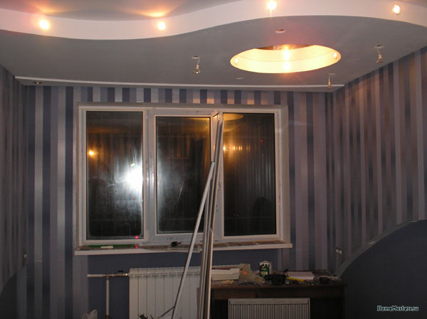

1000 мм - это максимум между подвесами по Кнауф. На мой взгляд, под потолок подвесы надо делать с шагом 60см (80 макс), или потом ходить и думать, треснут швы или нет. Это мое ИМХО.Для примера картинка потолка, который делал - расстояние между подвесами - 60см. За этот потолок я спокоен ?

Спасибо за ответы! Вопросы я конечно всем адресовал.Простите назойливость новичка, но хочется прояснить такой момент. Рассмотрим мою самую первую схему без подвесов, крайне правый самый большой лист. Вес листа 25кг, этот вес практически равномерно распределяется на профили, закрепленные на стене, четыре поперечные профиля (шаг 45см) и один Н-профиль. Допустим даже, что стеновые профили не несут никакой нагрузки от листа. Тогда с запасом получим, что каждый поперечный профиль (длина 120см) несет вес 5кг, а Н-профиль, скажем, 10кг. Закрепим Н-профиль 2-3 подвесами. Неужели такой конструкции недостаточно, чтобы лист не провисал и не трескался??? У меня шаг между профилями 45см, этого вполне достаточно для равномерной разгрузки листа, вопрос, насколько я понимаю, только в жесткости двух Н-профилей? Думаю, два скручкнных ПН сами по себе достаточно жесткие, плюс еще подвесы, скажем через 50см должны обеспечить достаточную жесткость.И еще просьба. Не понимаю, из-за чего трещины происходят, не могли бы просветить по этому вопросу?Только что взял ради интереса ПС, положил его на два металлических бруска, установленных на полу и замерил величину прогиба профиля, длиной 160см, положенного спинкой на бруски. 10кг груза, установленного посередине не прогибают профиль даже на 0,5мм! Зачем тогда какие-то подвесы нужны?PS: а каркас у Вас смачный получился, даже жаль закрывать! :D
Изменено пользователем ImerKhan
Вы скорее всего правильно рассуждаете про нагрузку на профили. Но если их в центре не закрепить к потолку, со временем образуется напряжение листа на стыках, появятся трещины. Шпатлевка же не эластична. Можете попробовать сделать как хотели вначале, а потом нам рассказать, как себя потолок поведет :-)потолок почти готовый
