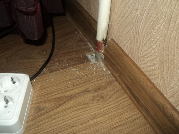

Phoenix, В теме про косяки укладчиков ты выложил одну фотографию где труба отопления идет вплотную к стене.
  Как поступить с ламинатом/паркетом в данном случае понятно. Подскажи как покрасивее оформить в таком случае плинтус. Спасибо.
На отверстие кладем полукольцо (или закрываем герметиком). Плинтус глушим с двух сторон вплотную к трубе. Пока у меня только такой вариант.ЗЫ: как-то особо не думали еще над таким нюансом (редко попадалась). Спасибо за задачку. Подумаем. Че придумаю - отпишу.

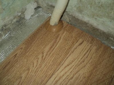

post-1-0-90308800-1455439858_thumb.jpg стыкующее кольцо. а где такое продается или его сделать можно?
Можно и сделать, и заказать, чтоб сделали, и купить. Купить там же, где и плинтуса продаются, и напольные покрытия, и порожки и т.д.
