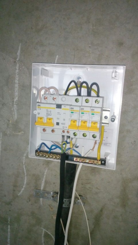

Вот так выглядит щиток от застройщика. Видимо моя ошибка была в том, что я принял диф за общеквартирный и строил схему щитка от него. Но судя по подключению всё здесь включено параллельно .
у тебя диф на 16А а после него 3 автомата на 10А стоят, это на всю квартиру? сфоткай где счетчик стоит - что там
Да

Т.е. Та крайняя правая верхняя клемма на дифе это выход? Разве выход не снизу?

Кто-нибудь имел дело с такими дифами iek ад12 с16? Не понятно для чего нужен контакт (верхний крайний правый). По схеме понятно что нагрузка должна подключаться на нижние Контакты. Есть подозрения что это выход через кнопку "тест", которой внутри автомата подключается нагрузка и тем самым проверяется исправность дифа, например для случая когда при включении дифа он сразу вырубается? В таком случае неправильно с него брать фазу на квартирных потребителей?
