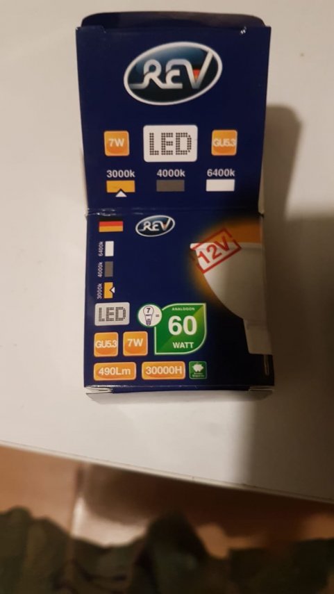

Подскажите пожалуйста сколько светодиодных LED лапочек 12 вольтовых на 60 watt и 7w можно подключить к трансформатору мощностью 36w,подключаю две лампочки на потолке,по принцыпу герлянды,одна горит тускло,тускло,а вторая нет.
Хочу тебя огорчить, @Фарт, сильно огорчить -  к тридцати шести ваттному трансформатору ни одной шестидесяти ваттной лампочки подключить не получится - помучается бедный транс и сгорит с сильным запахом. Сперва тебе надобно определиться с количеством и мощностью лампочек и потом закупить источник питания под конкретную мощность.
Так же сразу хочу предупредить - галогеновая лампочка 12V обычно питается переменным напряжением высокой частоты от компактного трансформатора. Светодиоду требуется постоянное напряжение. Посему в лампочке, пригодной для замены галогенки, сперва стоит выпрямительный мост, на котором падает больше 1,5V. Только на эту адаптацию ты теряешь 10% мощности. Дальше стабилизатор тока со своим не 100%-ным КПД. Отсюда вывод - если ты хочешь использовать преимущества светодиодных источников света надо закупиться соответствующими лампочками. Для проникновения в вопрос поройся в поисковиках. Начни с этого, например, а дальше возникнет понимание что искать и твои вопросы станут конкретней. Ответы, соответственно, тоже.

@Фарт LED лапочек 12 вольтовых на 60 watt и 7w  - лучше поясните это сначала.
12В лампы  - сколько их и на какую мощность?  и 7Вт - тоже на 12 Вольт и сколько их ?
Таких ламп будет шесть штук,от одного трансформатора две лампы,от другого четыре,выключатель двухклавешный будет.
Забиваете в яндекс "трансформатор для светодиодных ламп 12 вольт" и выбираете 2х7Вт=14Вт+30%  ~ 21Вт  - ближайшее значение вверх
4х7Вт=28Вт+30% ~ 37Вт

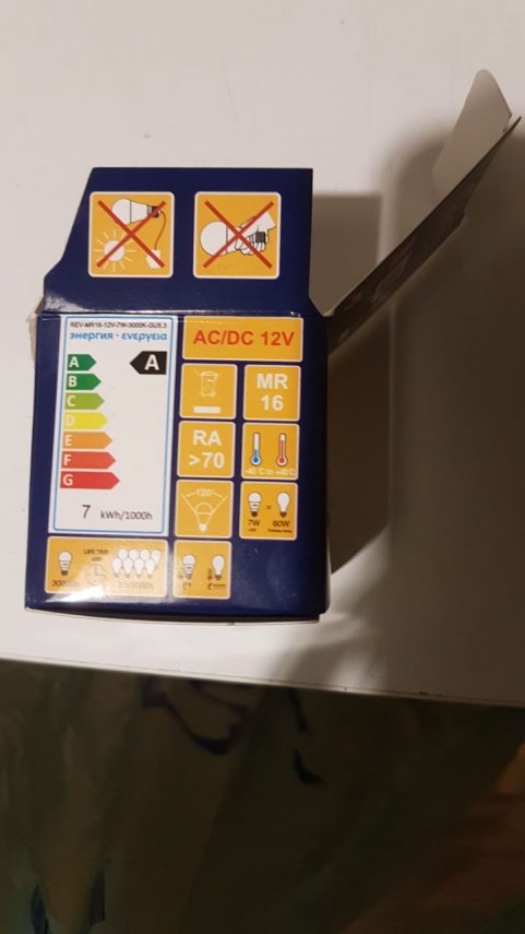

у вас коробочке наверное слева ,если смотреть как на фото, должно быть обозначение DC - постоянный ток.
Таким образом вам надо два транса на входе 220-230В,  на выходе 12Вольт, постоянный ток

@dimp если на упаковке 12V DC - значит 12V DC)
Так как прибор должен обязательно иметь 20 или 30% запаса мощности,
я то уже вижу хреновато, но dc как то не нашел на упаковке, сам как аварийное освещение использую на даче 12В лампы и что нет полярности и работают от переменного транса проверено
по поводу запасов трансформаторов - не ищи супер китай и будет тебе счастье (ты же сам советуешь на китай экспресе не тарится:D)
10 лет назад тут на форуме делился как проверял трансформаторы 60вт (предложили затарится за копейки) так вот эти трансформаторы спокойно вроде сутки работали на нагрузке 100Вт , да грелись но держались (проверял 3 шт)
@dimp DC на боковой стороне коробки должно быть), на фото нет.
