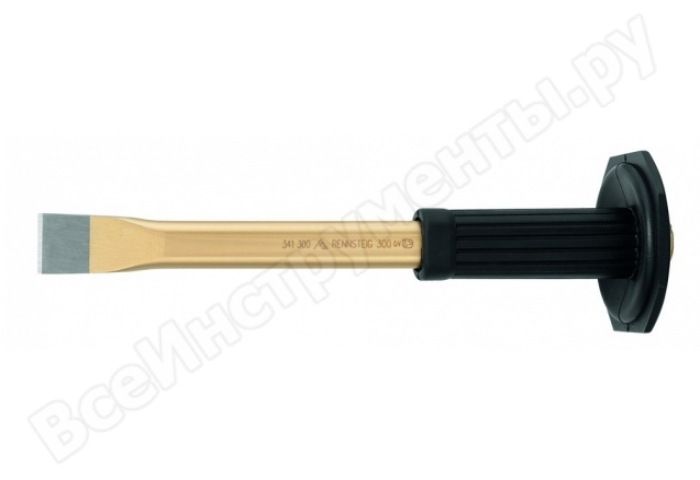

Пенобетон ты сможешь даже стамеской\зубилом с молотком отчикать по кусочку. Без шума и пыли аккуратно :) Он же хрупкий материал. Перфоратор в него как в масло будет заскакивать. 33931709ab85a338a18b9ebf887ce6e9.jpg919009.jpg
зубилом я пробовала - ломался хаотично. хороший результат был когда насверлила отверстий по линии и отбивала молотком с коротким и жестким заостренным с двух сторон ножом, вставляя его в отверстия - отбивалось аккуратно по линии, но нож был не мой и у меня его уже нету. кстати искала похожую пику для перфа плоскую - не нашла. а жаль, могли бы и производить
насверлить-то могу, а отбивать? не знаю конечно, получится ли перфом лучше чем зубилом. но и пока не попробую - не узнаю
Кстати, в одно отверстие можешь засунуть полотно по металлу (ножовка) или по дереву (зубья крупнее и реже + разведены). И туда-сюда, туда-сюда начать пилить как тебе хочется в любом направлении.
пилой по регипсу пробовала - весьма неудобно. можно кое-где отдельные бугорки спилить, но как основное орудие - тяжкоты не представляешь, каким кайфом было после пилы отбивание ножом) я за полчаса все отбила и почти не надо было подправлять дажекстати, ребяты, если кто-то встречал где-то плоскую пику - подскажите, мне бы очень пригодилась
вот нет, если бы с нее углы сточить и сделать треугольной - тогда была бы она. как карточные пики
