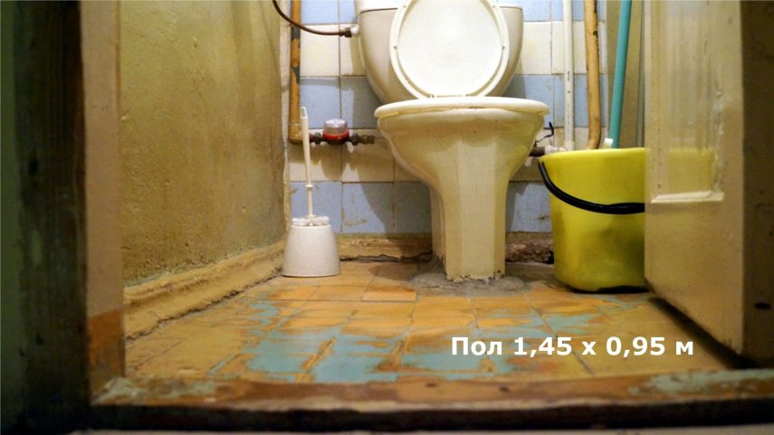

Доброе утро, уважаемые! Не буду темы плодить, тоже трон решил поменять, дом этот, строило ведомство Берии в 56 году силами зека и пленных немцев.
Туалет выглядел так -
Ванная так -

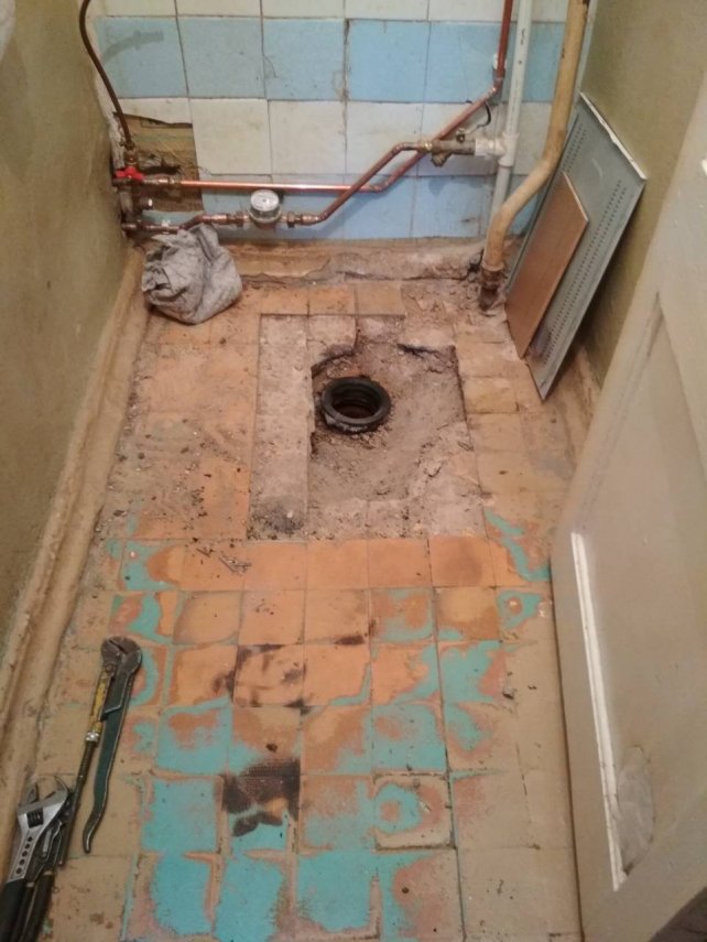

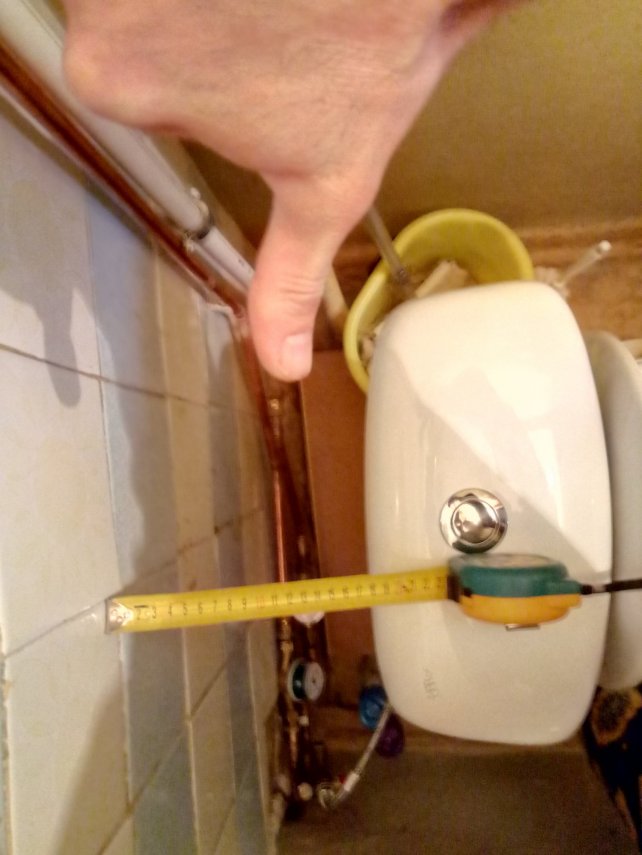

А жена пришла и стала ругаться. Получилось, что от бачка до стены - сантиметров двадцать. И смотрится, как-то не айс. Я так понимаю, эксцентриком не получится. Или есть какие хитрые, а? Подскажите, братцы, как быть? К соседям не ходил, но знаю, что они сделали ремонт и зашили потолок. Не знаю, как они отреагируют на мою просьбу разломать им потолок. Посоветуйте, как быть?

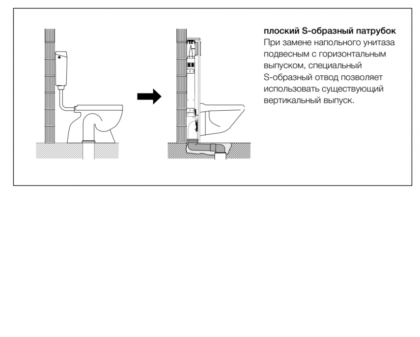

С этой моделью унитаза, как мне кажется, никакие эксцентрики не помогут. Строить подиум или забить)
Не "забить", а зашить заднюю стену за унитазом и стояки ГКЛ, а в нише организовать от полочек до шкафчика для всякого-разного.

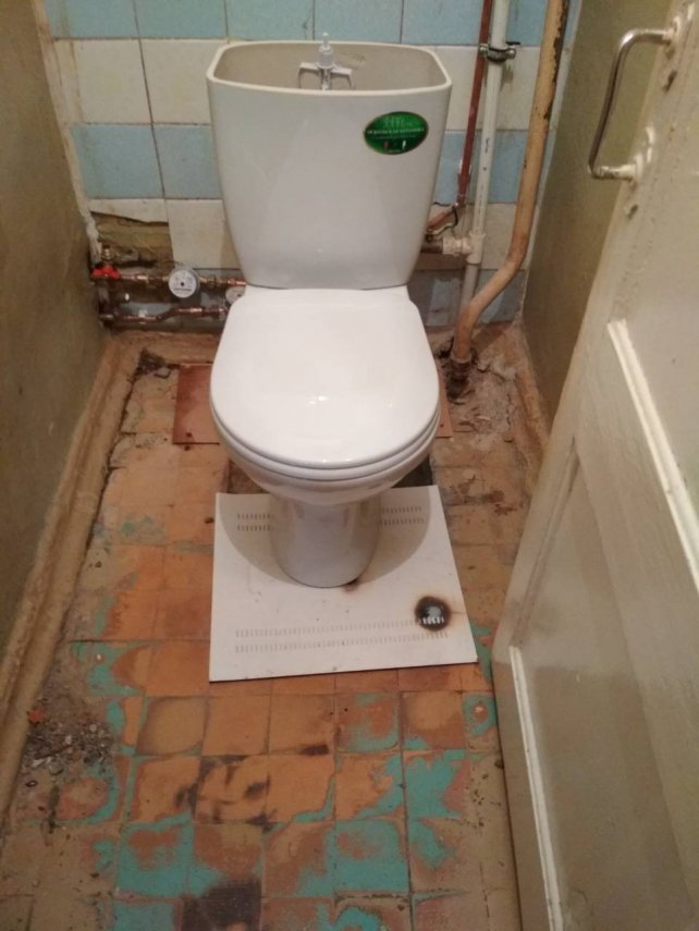

Я когда унитаз выбирал, заметил, что с унитазов с выпуском в пол, не так уж много. Было всего 4 вида, если честным быть. Может, попытаться раздолбать возле трубы глубже? Но я за соседей переживаю! Я на третьем этаже, на первом этаже магазин. Как бы разобрать это, аккуратно?
Не могу с этим мириться! Буду долбить пол.
Старый унитаз стоял вот так.
Лично я не понял, как вам может помочь раздалбливание пола - торчащая из него труба все равно останется на своем месте. А раздолбить настолько, чтобы можно было из двух или более угловых элементов создать достаточно плавный для свободного перемещения фекалий, но достаточно эксцентриковый для желаемого перемещения унитаза - это вам не то что к соседям на второй этаж, а едва ли не в магазин на первом этаже забуриваться надо :)
Я вижу проблему - унитаз достаточно близко к двери, особенно при ее открывании. Но ИМХО здесь правильнее, как сказал Манул, зашить заднюю стенку (наглухо или с дверками-полочками), а дверь перевесить открыванием наружу.
Либо строить эксцентрик их угловых переходников, но не вниз, а вверх, то есть не раздалбливая пол, а поднимая унитаз. Тоже сомнительное с эстетической точки зрения вариант.
