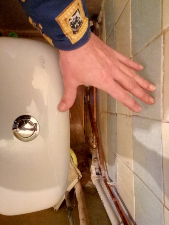

Я примерил этот патрубок. Достаточно сложно проконтролировать, как  он встал под унитазом. Слив будет хуже, скорей всего. Цена!!! 1600 руб - половина стоимости унитаза.
Поставил эксцентрик. Удалось подвинуть очко на три сантиметра.
Надо было плясать от конструкции унитаза. Наверное, есть унитазы с вертикальным выпуском, другой конструкции. Может быть.
Ладно! Поставил времянку, за пять тыщ, до лета.
