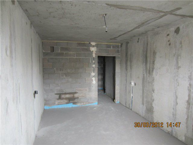

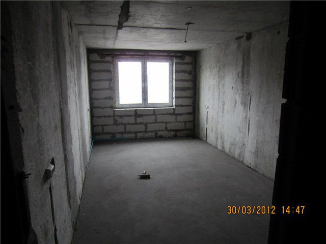

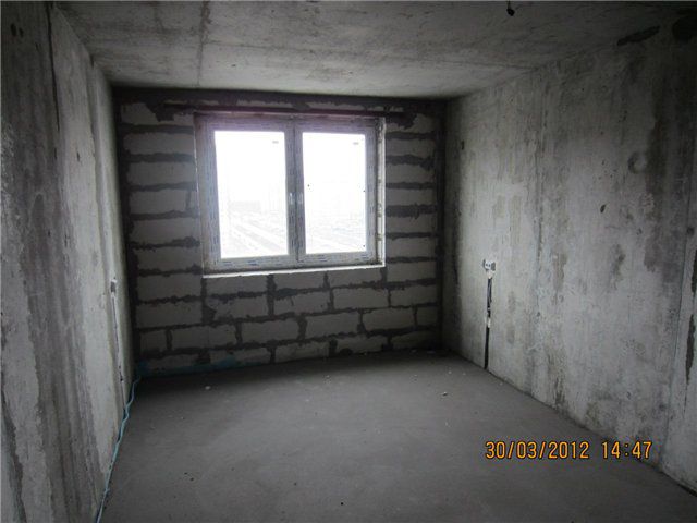

Доброго времени суток.Собираюсь начать ремонт в квартире. Посоветуйте смеси для выравнивания стен. Собираюсь выравнивать без маяков, правилом и шпателем. Стены на фото: потолок и стены монолит, пенобетон , и другого типа пенобетон ( более тонкий) сначала я так понимаю нужно пройтись грунтовкой а затем : Можно ли , потолок и стены из монолита сразу Шпатлевать Финишной шпатлевкой в два три слоя, без использования гипсовой штукатурки ( типа ротбандт) ? Такой же вопрос по пенобетону и второму типу пенобетона, спасибо за ответы. Если можно посоветуйте также шпатлевки и смеси. Собираюсь использовать Ротбандт/ или его аналог UMIX SHG-80 Whait по шпатлевкам готовую смесь подскажите для моих целей ext_8d73b9c6d06a63d760feab4a06a4f3ae.jpgext_207cc9c27d9a5d7d9800b9db2d08fc09.jpgext_bff6818d31fb3b59ecceec6dd4f83cbc.jpg
В качестве грунта для стен советую Knauf Stucc primer,для потолка,если бетон сильно гладкий можно применить Knauf Betokontakt предварительно поверхности обеспылить,мокрой тряпкой. Штукатурил я бы Волмой,понравилась она мне,хотя вроде есть аналоги и по более приемлимой цене.По шпаклёвке, я предпочитаю Кестониты, Ветониты,или что ещё лучше готовые шпаклёвки.

Штукатурить очень даже желательно, я бы сказал необходимо. Вы в этом сами потом убедитесь, если все таки не будете штукатурить.

Кривые углы при поклейке обоев, щели между багетами и стеной и т.д.Я вообще не поминаю страха перед штукатуркой. Все просто, быстро, идеально ровно. Тем более делаешь для себя на долгое время. Потом только обои переклеивай. Изменено пользователем melden

Сергей......, подсознательно Вы почувствовали необходимость штукатурки. Это не только выравнивающие свойства, это еще и "шуба", "одежда" для стен. Речь идет в первую очередь о гипсовых штукатурках. В квартирах с такой отделкой сохраняется более теплый и ровный микроклимат, этому способствует особенность гипса обильно поглощать и выделять(аккумулировать) влагу, плюс довольно низкая теплопроводность. В конечном итоге вся поверхность стен и потолков получается с едиными характеристиками по коэффициентам расширения, что помогает избежать трещин, отслоений и других дефектов дальнейшей отделки. ИМХО.

А я свое мнение уже изложил, и если Вы заметили снабдил пометкой ИМХО, что означает это мое личное мнение. А следовать моим рекомендациям или нет персональное дело каждого. Вот я, например, штукатурю ВСЕ бетонные стены из вышеизложенных соображений.
