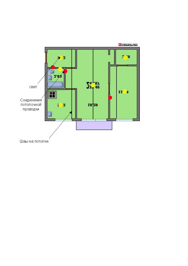

подскажите может кто ни будь уже проходил как расположены пустоты в плитах такой квартиры стандартная пятиэтажка??? я так понимаю что вдоль комнат..но тогда как протянуты провода до светильников..не совсем понимаю.... вначале хотел сменить только розетки...но состояние проводов в потолке очень пугает..буду менять...хочу меньше крови..для себя и ушей соседий...и еще одна или две плиты лежат в качестве перекрытий между этажами...я к тому насколько реально оставить когонибудь без света?
Считай, что отверстие пустоты диаметром 15 см и между пустотами 2,5 см. Вот и проводи линии параллельно швам от места где ныне висит лампочка на расстоянии 17,5 см друг от друга. И получишь пустоты. :ph34r:
А у Вас не 1-511 случайно? Кирпичная пятиэтажка - верно?
