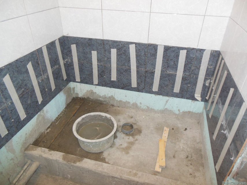

Прошу подсказку МАСТЕРОВ укладка плитки
в общем как то так.....только не бить....
и вот

у меня такая картина в с/у: на стенах плитка разного цвета верх/низ граница примерно на уровне 95 см от пола, я верхнюю положил, как мне лепить нижнюю чтоб точно совпали зазоры под крестики, чем-то подпирать? и как правильно с полом стыковать, стеновую загонять под половую или наоборот? нижний ряд будет обезаный.
В вашем случае, чтобы соблюсти зазоры, надо опускаться рядами сверху-вниз, притягивая нижнюю плитку кусочками малярного скотча к верхнему ряду. Если нижний ряд резанный, можно его приклеить после укладки пола.
спасибо, т.е. рукой удерживать плитку так как она долна быть и полосками скотча с разных концов соединить верхнюю и нижнюю 2 плитки? скотч выдержит? плитка 25х40, кладу горизонтально.
Выдержит. Плитка и на клею держится нормально. Наклеиваете, выравниваете, вставляете крестики, поджимаете к верхней плитке и фиксируете от сползания кусочками скотча.

от себя добавлю, заранее приготовить палку (например брусок 20*40) по длине  на 5 см больше чем расстояние от пола до нижней границы приклееваемой плитки, оч удобно подпирать, ПРОФИЛЬ НЕ ИСПОЛЬЗОВАТЬ!!! и прочие ЖЕЛЕЗКИ.

у меня ванны как таковой не будет, а будет душ, душевой поддон аля в строительном исполнении
гидроизоляции не вижу,  кранты такому душу
стены монолит-бетон (короб где все стояки сделан из ПГП, ГКЛ обшита только инсталяция для унитаза) покрыты цементной штукатуркой, далее гидра (голубая), далее плитка, поддон сделан из кирпичей и пескобетона и он как-бы лежит тоже на гидре и перед укладдкой плитки на пол я его тоже обмажу в пару слоёв
я сегодня был в леруа-мерлен, там были разные затирки например церезит-33 стоила сто с чем-то мешок 2 кг, а литохром 2000р за ведро 2,5л, почему такая разница? какую же мне выбрать для моих целей?
