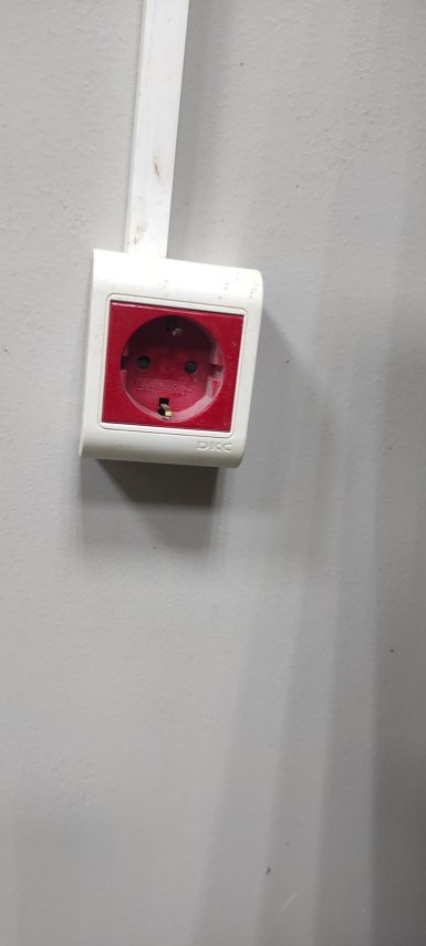

раньше делал слева, теперь справа, ибо тестер розеток считает что фаза справа должна быть

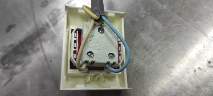

Делаю проводку в мастерской и обратил внимание что на розетке обозначение фазы справа IMG_20250102_152554.thumb.jpg.f41740921d4c17c4292fff1ce4e3ef8c.jpg
