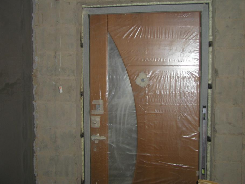

Вопрос такой, как обыграть откосы входной двери, смущает то, что есть расстояние от края металлической дверной коробки до торца стены, есть какие то типовые схемы, стоит ли выводить торец стеры смесью вровень с краем дверной коробки и делать его строго перпендикулярно плоскости стены...??? post-5644-1186135639_thumb.jpg
Дело Вашего вкуса, а по отделке - смотрите по теме.

Народ подскажите мне поставили входную дверьнужно сделать откосы, хочу сделать сам, установщик когда ставил сказал нужно просто вывести штукатуркой откосы.Подскажите технологию как это делается, желательно по шагам, т.к. первый опыт ремонта,незнаю с чего начать.Штукатурку слоем в 4-5 см можно просто клать или нужно сетку ли др. арматуру использовать?Нужно ли подготовить поверхность перед нанесением, и каким образом ?Основное что немогу пока понять как сделать одинаковый угол с одной и с другой стороны двери ?Установщик опять же посоветовал сверху нишу над дверью зашить гипсокартоном, что посоветуете ?Вот фотографии дверного проёма, я планировал сделать вывести откосы до середины металлической рамы.Посоветуйте как сделать.
post-10712-1201039331_thumb.jpg post-10712-1201039389_thumb.jpg post-10712-1201039405_thumb.jpg post-10712-1201039409_thumb.jpg post-10712-1201039412_thumb.jpg

Делаете типа "угла рассвета", а уж из чего (штукатурить, ГКЛ или ещё что) - решать вам.

считаю лучшим оформлением дверных и оконых откосов это шпаклёванные и окрашеные акриловой краской листы гвл
