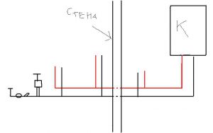

Подскажите по поводу ввода : хочу сделать всё ПП-ом.Порядок такой: 1)кран на полдюйма с переходом на 3\4, 2)Счётчик 3) грязевик 4)отвод с краном на унитаз трубы с отводами на раковину,ванну,мойку на кухне и колонку,основная труба 25,отводы на потребители 20,труба замуровываться не будет,кроме отводов под смесительна ванну,и подвод к колонке(или делать всё 25 трубой)напор очень хороший.
правильно ли я всё написал?

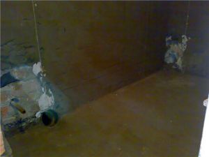

Можно ли перенести унитаз как можно ближе в лево?,дырка канализации находиться на растояние 45 см от левой стены,хотелось бы перемести его влево.

Можно ли перенести унитаз как можно левее? Дырка канализации находится на растоянии 45 см от левой стены, хотелось бы переместить его влево.
СНиП 2.08.01-89* "Жилые здания" среди прочего определяет, что по обе стороны от средней линии унитаза должно быть свободное пространство не менее 40 см. Это не просто бюрократический "бзик", это предусматривается для того, чтобы прибором было удобно пользоваться. Решайте сами, но перенос унитаза на 15см, о котором Вы спрашивали в соседней теме, с учётом того, что до стены у Вас там всего-то 45см, явно многовато. Пардон, но усядетесь ли? Сможете ли с комфортом почитать свежую прессу или просто поразмышлять о вечности духовного бытия и суетности всего земного? Может лучше "мойдодыр" поуже выбрать или вовсе отказаться от тумбы и установить навесную раковину с заходом на борт ванны?
А есть ли смысл в 25 трубе? Отвод от стояка полдюйма, счётчик на полдюйма и подводы в колонке тоже полдюйма, может всё пустить 20 трубой?
Теоретически смысл в использовании трубы d25мм есть. У Вас получатся, так сказать, распределённые коллекторы и взаимовлияние отдельных потребителей друг на друга будет за счёт этого несколько снижено. Но, с другой стороны, при таком небольшом количестве этих самых потребителей, тесном совмещённом санузле (наверное маловероятно, что кто-то будет пользоваться унитазом в то время, когда Вы будете принимать душ?), да ещё учитывая, что горячая вода у Вас готовится прямо внутри квартиры газовой колонкой, в которую холодная вода поступает из того же самого отвода, практического смысла в этом по-видимому нет никакого. Словом, с трубами большего диаметра хуже не будет, но и сколько-нибудь заметного эффекта от них Вы скорее всего не почувствуете.Да, и фильтр грубой очистки (грязевик) надо ставить перед счётчиком, а не после него. То есть так: кран-грязевик-счётчик.
тумба уже куплена :P (и так на 55см)покупал заранее так как не думал что будет так проблематично с унитазом-думал что с таким огромным выбором труб сейчас нет проблем с подключением.
