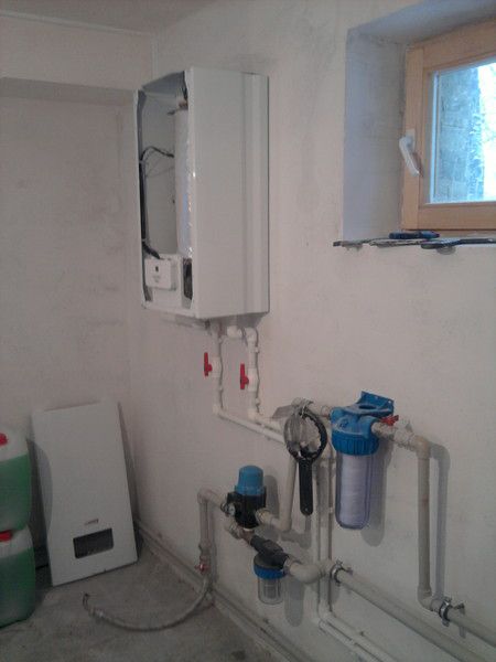

Вот создал эту тему т.к. не нашел конкреной информации как оно должно быть.Исходные данные-1.Водопровод городской(холодная вода)2.Будет бойлер электрический( с возможностью подключения солнечного коллектора) ,для него есть ниша 52 см.3.Постройка 2 этажа-на первом душ ,туалет,кухня(посудомойка,стиралка) на втром ванна и туалетСобственно вопросы к знатокам:Какие вентили-фильтры и т.д. должны стоять на трубе до бойлера и после него(желательно с пояснением что для чего) ,каким диаметром трубы делать разводку,имеет ли право жить в данном случае рециркуляция горячей воды(от бойлера до кухни 12м) ,отдельная песня о солнечном коллекторе -как избежать перегрева бойлера ..Вопросы еще будут

Вот стоят электричекие котел и газовый
Дело в том , что отопление и ГВС совершенно разные системы и нигде не пересекаются(в моем случае)...Хотелось бы ответ получить примерно такой- от счетчика воды -фильтр грубой очистки (какой)-тонкой очистки (какой)-ну и т.д.....не корысти ради а токмо..сам буду делать и хочу разобраться..

Вот как раз тот случай когда в ролике все так как и в жизни ...тока никакой пилы для труб не нужно от нее только вред-опилки ,которые потом портят краны..для резки есть спец резак с трещеткой как ножницами режет трубы быстро и легко...в общем то сам вопрос был не о трубах а о всевозможных фильтрах ,редукторах и т.д.Вот у меня сейчас из пола торчит труба ,на ней вентиль ,потом разветвление и на каждой ветви по счетчику(один для нужд дома ,а другой для полива огорода-потому что тарифы разные)..а вот что дальше не совсем понятно...ставить грязевик или нет ...редуктор нужен или нет ...потом клапаны всякие обратные...около бойлера тоже не понятно какая обвязка должна быть...а все молчат как партизаны ...хотя фото выложенные со всеми прибамбасами...мож тут и зарыта великая сантехническая тайна...можно конечно заказать проэкт водопровода...был в паре фирм по этому поводу...одни набросали на бумаге схему..потом пошел в другую с этой бумагой , а те говорят что такой схемой только в туалете пользоваться если бумага хорошая ...вот и думаю сам сделать ...тока вникнуть надо..

Так я потому и спрашивал про давление в сети. Ты же вроде за городом живёшь. Там давление может быть совсем маленькое. У меня, к примеру, на выходе в город из насосной станции всего 2.8. Поэтому редуктор мне нафиг не нужен. У тебя может быть примерно тоже самое.Про коллектор я не в курсе, а у бойлера свой обратный клапан уже в комплекте должен быть.
То, что идет в комплекте с бойлером, ну нифига не нравится :( Всё в одном: обратный клапан, подрывной клапан и кран для слива. Поюзал немного и выбросил. Спаял сам из обыкновенного обратного клапана, предохранительного клапана и крана для слива. Разница привела в восторг минувшим летом, когда пришлось бойлер чистить внутри :)Если добавить еще два крана, для того, чтобы можно было безболезненно снять бойлер, то это и будет вся его обвязка.
Записал на корочку- обратный клапан, предохранительный клапан и крана для слива..+ два крана, для того, чтобы можно было безболезненно снять бойлерОбратный клапан-для....Предохранительный клапан- для...Мож я и тупо выгляжу но это не моя стихия......Потом всякие манометры до фильтра и после него, расширительный резервуар...(мож опять туплю).....а вообще то есть какой то ГОСТ или мурзилка где это все описано или это все написано сантехнической кровью на личном опыте , как устав гарнизонной и караульной службы..
Обратный клапан для того, чтобы при понижении давления в системе, или при отсутствии воды в таковой, вода изз бойлера не возвращалась в водопровод.Предохранительный (подрывной) клапан дял того, чтобы при аварийной ситуации, когда давление в бойлере достигает критической отметки, сбросить воду в канализацию, сохранив в целостности бак бойлера.
