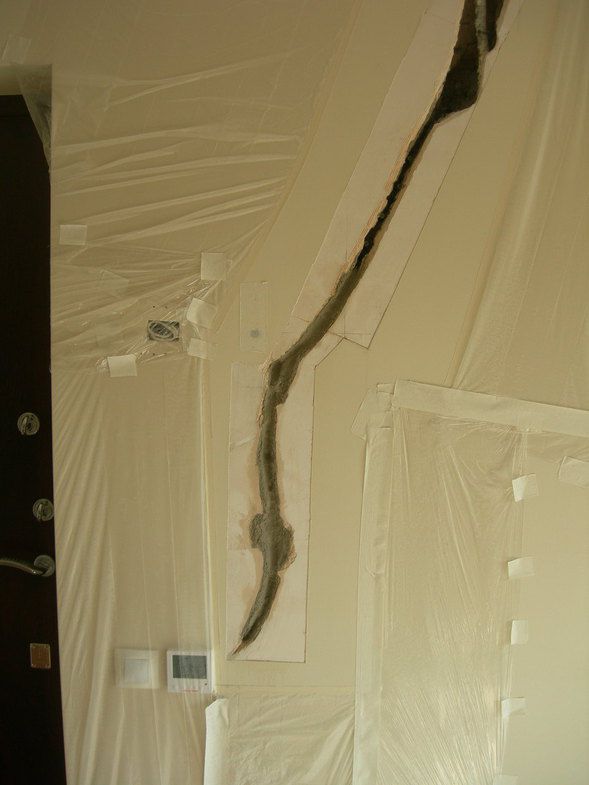

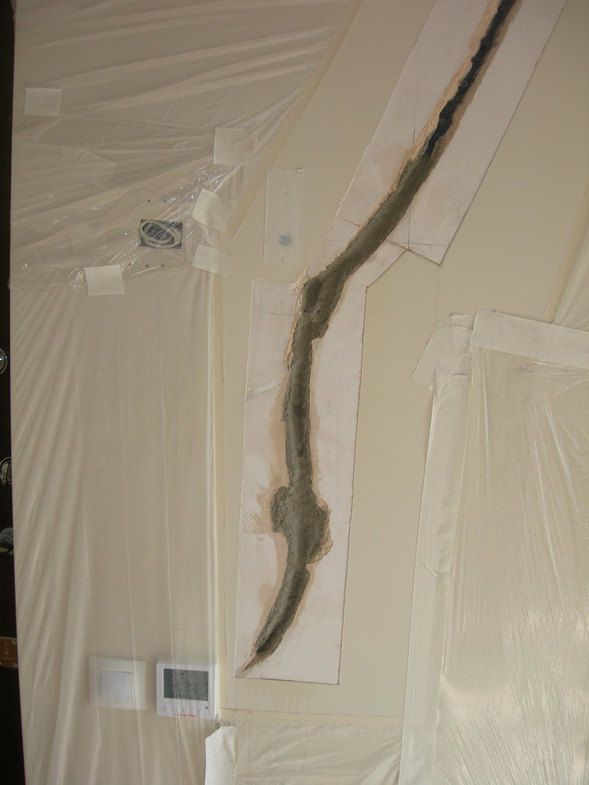

Не выдержала сегодня у меня душа :) К тому-ж двери мне сегодня межкомнатные установили. Красивые :) И не смог я терпеть диссонанс этих выпуклостей.Вообщем, разбомбил я эту трещину. Слой гипсовой штукатурки "прошел", ЦПС штукатурку тоже "прошел" и залез в пеноблоки. Позже распишу подробнее с фото :)
Расшил трещину.

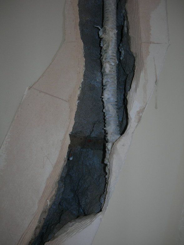

Как следует все внутри промыл и прогрунтовал:

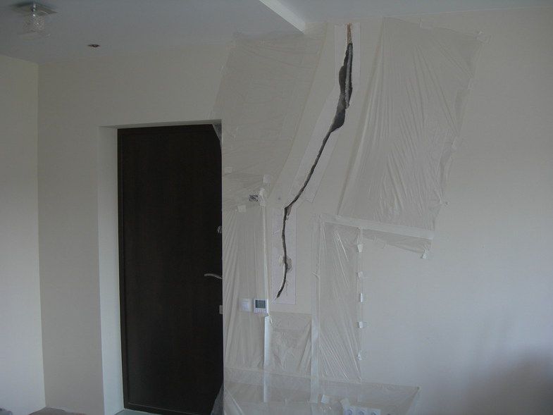

Начал снизу забивать трещину раствором остатками ПЦС, предварительно для врмирования не до конца вкрутил десяток саморезов справа\слева:
ПЦС блин закончился. Интересно 3..5кг фасовки ПЦС существуют?
лучше вторым слоем не пихать цпс , монолитить надо было на раз теперь догоняйся гипсовыми
Так поверху у меня и будет гипсовый фуген. А в саму трещину засуну уж ПЦС. Он будет стенки трещины держать. А то что между частями ПЦС 1 и 2 будет граница в 1см. Уж это можно пережить :)
