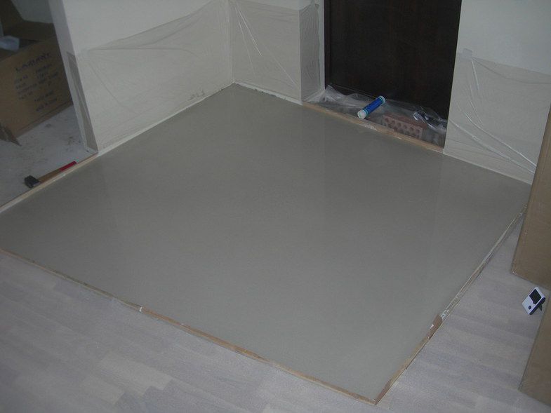

Как вариант рассмотреть на гипсовый пол налить наливайку гипсовую-же.
Рекомендую FORMAN 33
Сам пользовал. Растекается как вода, без усадки и без трещин (при соблюдении технологии конечно же).
