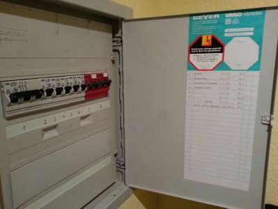

Дружище, а вот скажи, в Европе друга арифметика что ли? Вот как объяснить то, что в крайней на данный момент поездке в снимаемых нами квартирах в Дрездене и Берлине я по привычке заглянул в электрощитки, всмотрелся в наклееные на них схемы, и увидел, что на кабели 1,5 мм2 ставят 16А автоматы, а на 2,5 мм2 - 25А. Квартиры - не самопальных хибары из говна и палок, а вполне приличные жилища (правда, через стену жильцы вывесили на балконе радужный флаг, но вряд ли это имеет отношение к моему вопросу).
В квартире в Праге щиток забыл глянуть для статистики, но тем не менее у нас тут учат поголовно, что на 1,5 квадрата - не более 10А, а на 2,5 мм2 - не более 16А. Учитывается конечно заниженное сечение жил в реальности и уловки с ТУ, а не ГОСТами. Но неужели только у нас есть такая оставшаяся еще со времен холодной войны и гонки вооружений перестраховка и многократный запас прочности, а в Европе все делается тютелька в тютельку?
PS Если сомневаетесь в моих словах, поищу в телефоне фотки этих щитков.

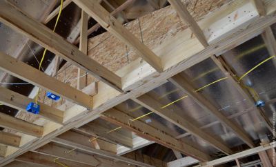

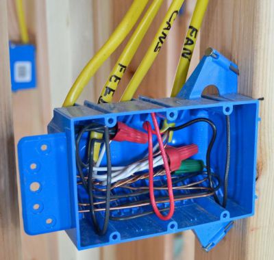

В америке и в канаде так вообще через дерево проводки пробрасывают, внутри их каркасников
Точно. Вот, угнал фотки:
post-73269-0-74225000-1445324951_thumb.jpg post-73269-0-17028100-1445324941_thumb.jpg
Ма-а-а-ленький нюанс: у них все брусья/доски пропитывают еще на заводах с сольвентом и под давлением.
Крепёж у коробочки боковой прикольный.
Кабель тоже необычный - 4 жилы, одна без изоляции (видимо на заземление).
СИЗы наши родные - это плюс. :)
, вот и надо сверить какая в результате категория горючести, применительно к нашему ГОСТУ, получается у материала. Может не такие уж большие отличия в требованиях.
Плюс у них напряжение меньше, ... но зато токи больше.

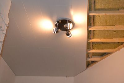

Работы в прихожей продвигаются со скрипом, но всё же движение есть. Хотя почти каждый день стараюсь уделять ремонту по 3-4 часа после основной работы, этого явно недостаточно. Ну ладно. Что в итоге:

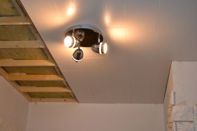

Каркас потолка утеплил и закрыл потолочными панелями. Панельки крепил к каркасу клипсами. Повесил светильник. Очень экономичный и светит мощно.

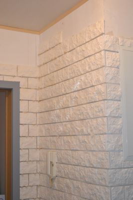

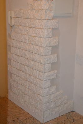

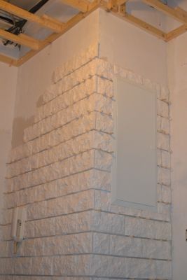

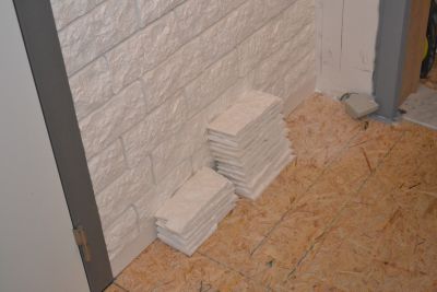

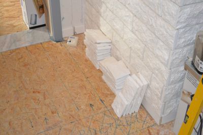

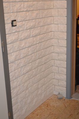

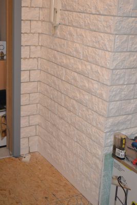

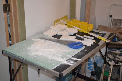

Начал клеить гипсовую плитку. Работы с ней очень много. Разметка, подрезка, подгонка и т.д. За один раз удаётся оклеить не очень большую площадь потратив 4-5 часов и чуть больше пол ведра клея. Клею на белый кнауф-флекс. Один внешний угол выложил с перехлёстом плиток. Два внутренних прямых уже обложил. Плитку на них напиливал два дня. Остались еще два прямых внутренних и два развёрнутых угла. Плюс примыкания плитки к косякам двери нужно тоже спиливать под небольшим углом для лучшего примыкания. Вообщем весело. На плинтус внизу под плиткой будет крепиться другой плинтус, так же как и на рейку под потолком будет крепиться финишная окантовка.
Я тут глянул на дату начало проекта и .., ни фига себе  3года уже пролетело,  упорству можно только позавидовать :)
Всё что начато нужно заканчивать. После прихожки только потолок навесить в зале да полы настелить финишные. Ну и так по мелочи в ванной комнате. Думал здесь сейчас по быстрому разберусь, до Нового года отдохнуть и за зал взяться. Да всё тормоза какие то. Но ни чё. Продвигаемся. Материал сейчас весь в наличии. Знай себе клей, крась, прикручивай.

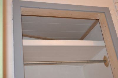

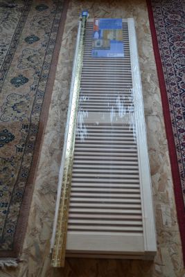

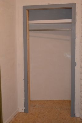

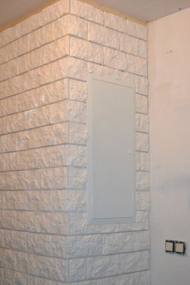

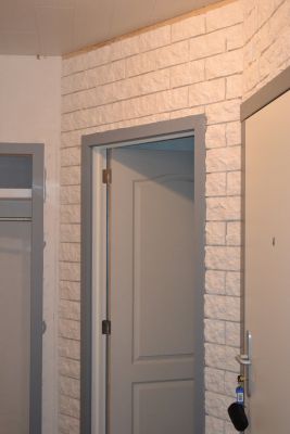

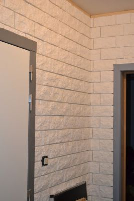

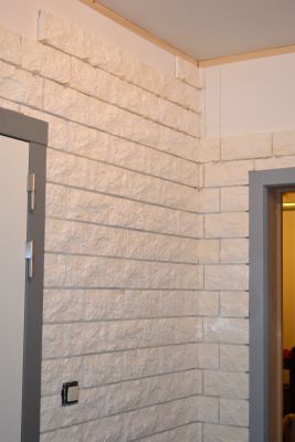

Плитку догнал до потолка. Осталось пару стенок оклеить. Сейчас облагораживаю небольшую кладовку в прихожке. На потолок и полку ушли остатки потолочных панелей. Осталось повесить двери, они в процессе покраски в серый цвет. Двери будут такого же типа, что и в кладовке в зале. Это помещение будет использоваться для - повесить на плечики одежду осенне-зимнего сезона. На полку можно будет положить перчатки, шапки и шарфы. Внизу можно поставить открытые полочки для обуви.
получается что плитка не будет  как то покрашена
Прихожая темноватая, поэтому плитка останется белой. Но в дальнейшем никто не помешает покрасить в любой цвет. А пока только белая как есть. Поэтому и покрасил наличники в серый, чтобы не сливалось. Плинтус наверно тоже будет серый, пол в том же тоне.

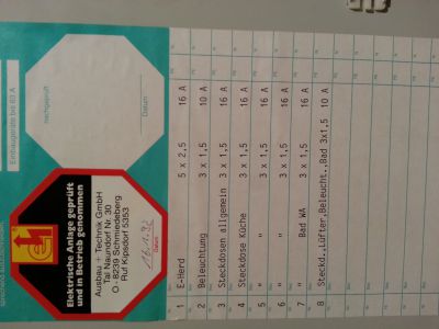

Сорри, что апнул оффтоп, просто попались на глаза фотки, о которых я говорил.
Размер не уменьшал, чтобы можно было разглядеть цифры
Похоже, что раз розетка 16 А, то и автомат 16, а освещение 10 А. Кабель никого не... короче, на кабель внимание не обращают, т.к. в нем уверены :)
