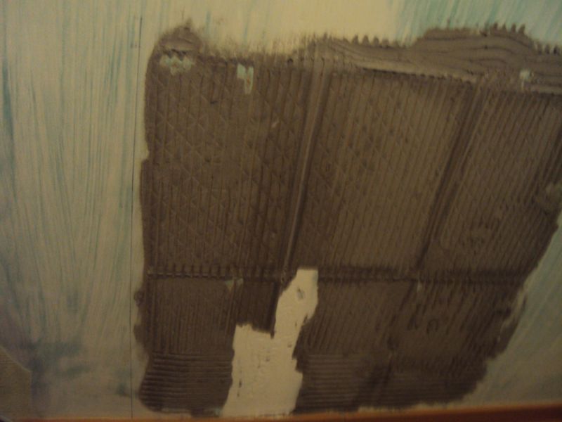

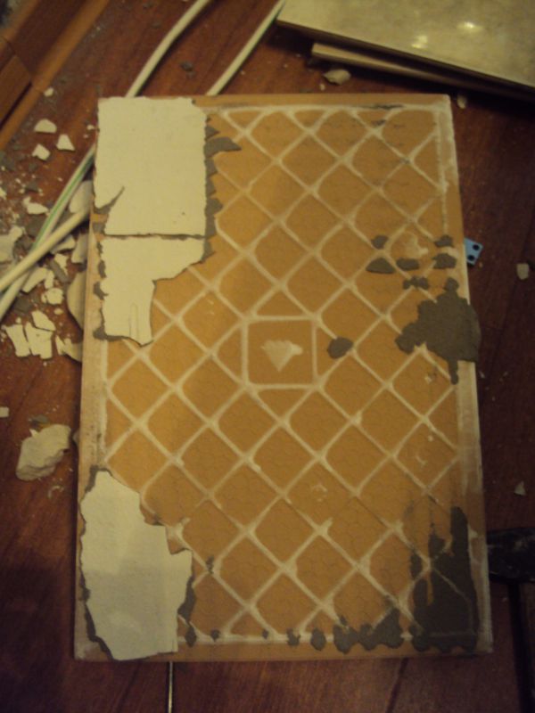

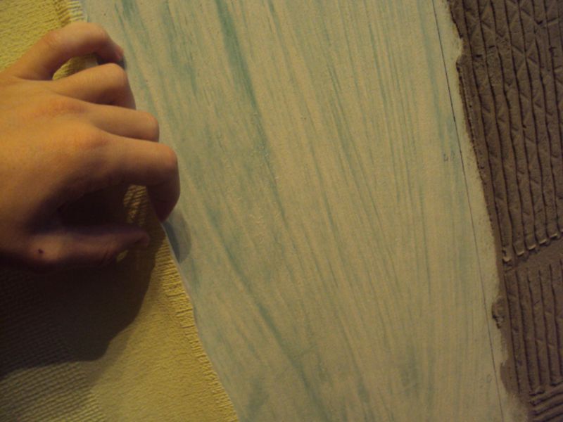

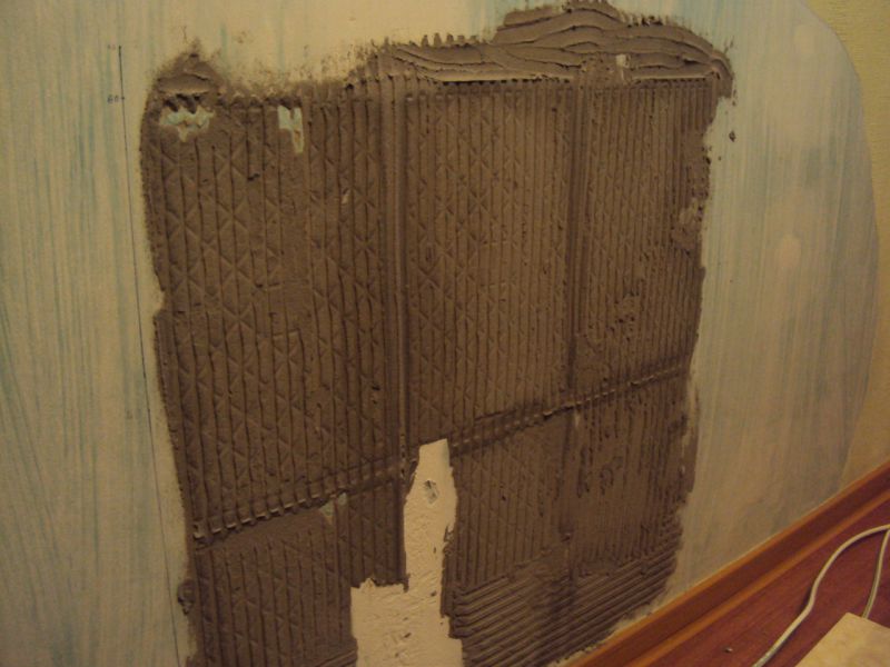

Хочу научится ложить плитку и решил попробовать дома. Плитка настенная 200x300x7, клеил на Плитонит B, размер зубов шпателя 6мм. Приклеил плитку, через 36 часов попробовал отклеить, те плитки что с правого края очень легко снялись, остальные при помощи отвертки отковырял, клея на плитке почти не осталось, все на стене, сам клей по большей части еще влажный, не успел высохнуть Изза полного отсутствия опыта появилось кучу вопросов: 1)Что это такое белое на Гипсокартоне? Я так думаю это либо клей для обоев либо грунтовка? 2)Нужно ли грунтовать ГКЛВ перед нанесением клея? 3)Надо ли сильно давить на плитку когда её приклейвают? И подходит ли размер зубцов 6мм для плитки 200x300x7? 4)Насколько прочно должна держатся плитка при правильном приклейвании к ГКЛВ? Фотки прилагаются. ext_93837669c824fe1e9c5a264a02731b16.jpgext_acbe0b0c263b2426bad50bd3cef49241.jpgext_60aa7a22dadabf7f194fb0631659111d.jpgext_1f8c649645093fa1ada9732c8da5ac94.jpg
Тут и мастер не нужен ;)1. Если основа ГКЛ, то это шпаклевка.2. Нужно, и о гидроизоляции не забудьте.3. 6 мм - нормальный размер для такой плитки.4. После высыхания отверткой не так просто отковырять :)

1 белое шпаклевка и грунтовка какая то 2 нужно, но с начало надо очистить поверхность от всего что размокает от воды и отслаивается 3 сильно давить не надо а то ещё сломаете, умеренно, зуб подходит условно и то если поверхность идеально ровная, но у вас крупноформатная плитка, потом у неё глубокое рифление с изнанки, так что или зуб 8 или дополнительно на сдир проходить изнанку клеем, что несомненно лучше 4 вот тут наглядно https://homemasters.ru/fo...yt/?p=232519

1.Забыл написать что на месте шпаклевки еще были приклеены обой, но они очень легко снялись одним большим куском, не то что с бетона обой отдирать. 2.Учитывая что там был(наверно) клей обоев то это сделать забыл 3.Не очень понял что значит "на сдир проходить изнанку клеем", тоесть с обратной стороны плитки еще Плитонит нанести? Полосками или как? 4.Посмотрел ваши фотки с керамогранитом и ГКЛ, вопросов про прочность больше нет :)
да с обратной стороны, не полосками, а сплошным слоем снимая весь клей , оставляя забитым клеем рифлением плитки
Наверно вопрос будет глупым но как очищать? Намочить тряпку и протереть? Или пульверизатором намочить и оставить или как?
шпателем соскрести, если не идёт на "сухую" , то пульвером намочить , очистить , дать просохнуть, прогрунтовать, если необходимо нанести гидроизоляцию( если это место прямого попадания воды, обязательно) и на гидроизоляцию клейте плитку.

Возможно, вобще делал по по инструкции, даже с весами. 1кг плитонита и 220г воды..Вобщем как я понял отклеилось изза того что:1)6мм это слишком маленький зуб шпателя для 200x300 с глубоким рифлением. Надо мазать на сдир и клеить2)Местами клей отклейлся вместе со слоем шпаклевки т.к. я не грунтовал. Надо грунтовать3)Возможно клей слишком густой4)Клей еще просто не высохМне еще сказали что Плитонит не очень хороший клей и посоветовали какойто клей от Knauf и флизенклебер(вроде так), не знаю верить не верить
на сдир плитку, на стену гребенку
а также надо очистить поверхность от всего что отмокает от воды и отскабливается шпателем
