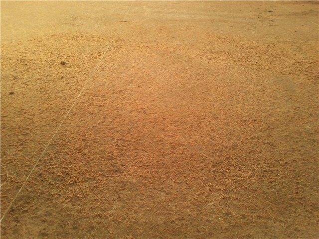

Здравствуйте уважаемые форумчане!!! у меня похоже проблемма с ЦПС - много песка и мало цемента.. Подскажите что делать вот с такой бедой???
кусок раствора оставшегося в укче, не уложенной в стяжку ковыряеться пальцем:
PS: в стяжку добавлен пластификатор и фиброволокно, так как с одной стороны она всего 3 см. может мне сверху наливной пол залить??? или надо в магазин притензию писать? PPS стяжке сегодня 5 дней!!
по фото плохо понятно, неудачные фотопрочность набирает не сразу, а если стяжку укладывали жидкой так что вода на ней стояла, то верхний слой будет мягкий и непрочный
ну на первых двух фото как бы песок оствшийся на поверхности я пытался сфотографировать, а на третий это кусок раствора высохшей хорошо так как лежал отдельно от стяжки эти 5 дней и не поливался водой. я его начал тереть пальцем и протер за пару минут углубление в 3-5 см!!! :((((

стяжка тогда не прочная, песок, уже на 3день обычно трудно скоблить , а тут
....а тут высыхающий песчаный пляж после дождя

сверху ничего уже нельзя намазывать, отвалится от этой пыливы по самому полу проведите царапину , если сразу легко и глубоко царапается , то всё крантыесли под мягким слоём есть более прочное основание то уже чуть получшеа то фото не очень удачные, не понятно
Если маяки установлены правильно, то можно протереть до бетона, не повредив маяки. Полученную массу размешать 1 к 4 с цементом и строго по технологии( куча тем на форуме) залить заново. Может стоОит подумать о плавающей стяжке. Может оно и к лучшему что так получилось... Первый блин часто комом.
в пятницу когда закрывал форточку носком ботинка в одном месте продавил верхний слой, а под ним был влажный песок, может у меня воды просто много было..

конечно не увидев материал трудно дать 100 процентный ответ, но в принципе если песок не схватился ,то он песком и остался. Может цемент был просроченный? Очень страно...

сегодня проткнул стяжку пальцем гдето на 2 см )))) похоже она еще немного влажная внутри... и песка много очень..
тогда всё кранты, это не стяжка недельную стяжку я с трудом железкой царапнул и то поверхностно

когда мокрую стяжку заливаю, то на второй день утром по ней хожу с рейкой, скребу бугры, затираю. Так если промешкать, к вечеру уже трудней сдирать. Не говоря уже про третий день, уже сдирается рейка а не стяжка.

по виду песок хороший, фибра... остается одно: цемент был старый, или вообще его не было ::call: [down] [cry] :pray::kill_yourself_on_the_wall:
