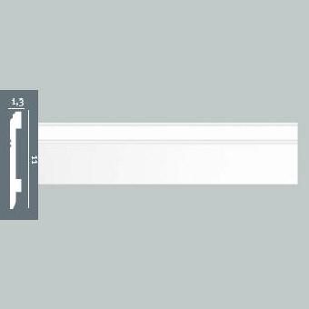

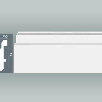

Во-первых, огромное спасибо всем, кто принял участие в обсуждении моей темы про звукоизоляцию. Надеюсь, скоро начнем воплощать. Моя ремонтница сейчас в отъезде, а материал уже нужно начинать закупать. А я даже плинтус самостоятельно regnm оказывается не могу. Во-первых, какой плинтус. Очень хочу белый высокий плинтус, навязчивая идея прям. Но кто-то сказал, что в виду отсутствия кабель-каналов, прободка туда не влезет. Что там у меня будет с проводкой (ну розетки все переставляются, добавляются, стены штробить будут и т. п.) я не очень понимаю, поэтому ищется среднее по больнице. Влезут ли все возможные провода вот в такой плинтус? Высота 110, глубина 13 мм. ext_b17e5218bd673a11e50f1ca5de02f977.jpg Или обязательно брать вот такой? Высота 110, глубина 25 мм. ext_a578fe6b0a33699d95f02ad0f04359c3.jpg Во-вторых, чтобы дважды не вставать. Сколько вообще этих балок по 2 м надо для комнаты номер 2 на плане (почти 19 квадратов)?   И, чтобы трижды не вставать. Как у таких плинтусов решается вопрос с углами?
В углах такие плинтусы скорее всего соединяются под 45 градусов (или сколько там на реальной местности получается), без соединительных уголков.Проводка под таким плинтусом скорее всего не поместится. Диаметр кабеля NYM 3*2.5 - 10-11 мм. Толщина ВВГ-П - 6-7 мм (с учетом того, что он все равно слегка волнистый будет), его впритык, но может и получится уложить.10 палок точно хватит, если вдумчиво разложить - то может хватить и 9, я не считал точнехонько до миллиметра.
Я себя чувствую все глупее и глупее.Ибо.NYM и ВВГ-П - это разные силовые кабели и, соответственно, разной толщины?Какой у меня пойдет только ремонтница знает, да? :(((И зачекм вообще такие няшные плинтуса продавать, елси туда фиг что влезет?Может, есть другой вариант убрать проводку?А еще я вообще 7 палок насчитала :-0
Разные. NYM поиностранней по изначальному происхождению, круглого сечения, с дополнительным слоем между изоляциями жил и общей изоляции. Вроде покруче, но много левого, а зачастую - и плачущего (эти концы сам видел в Питере, правда, при мне они вели себя пристойно и не мироточили). ВВГ-п - плоское исполнение кабеля ВВГ. У него нет промежуточного слоя, его вроде как считается сложнее разделывать, но с другой стороны он меньше по габаритам и, насколько я слышал, честнее в плане сечения (его не занижают или делают это не так откровенно). Для силовой проводки годятся оба, но - размеры, увы. Плюс кто с чем привык работать и у кого какая контора прикормлена в качестве поставщика :) Производители таких плинтусов наверное в первую очередь думают об их экстерьере, а не о функциональности. Кстати, тебе точно они нужны именно сейчас, с учетом того, что

А так - убрать под пол, если он деревянный, пустить по потолку, если он будет отделываться, отказаться от красивых плинтусов в пользу практичных. По количеству - смотри: стена справа 5,5 м - это 3 целых палки, стены сверху и снизу - по 3,4 метра - еще по 2 палки, стена слева от окна до стены - почти 4 м, то есть 2 палки, итого 3+2+2+2=9 штук, плюс огрызок от двери до стены снизу 60 см, который может получится закрыть обрезками от других палок.

Подрезюмирую.Я так поняла, чтов тот, который Высота 110, глубина 25 мм.Влезть может даже не просто плоский, а и обычный силовой, но сомнительно. Плоский точно должен, как мне кажется по картинке, там под кабель не меньше 1 см.А вообще.Пол - ламинат. Потолок будет подшиваться. Таким образом можно обсудить все так, что мне вообще можно будет купить плинтус без кабель-каналов, а она все в потолок уберет?А про палки, блин, я ж тоже с треском 9 насчитала. Перепутала ))))

Вот это и надо выяснить в первую очередь.Если проводка будет полностью переделываться,то и в плинтуса ее запихивать совсем не нужно. ;) Ну,накрайняк можно провода сигнализации или комп.сети,или телефонный туда запрятать.

Alice Tracy, чего-чего? )))))))))))Evgenik, а интернет, телефон, антенна по идее должны вместиться в плинтус по первой картинке?
На кой Вам в плинтус пихать кабели? Делаете ремонт и переносите розетки , так сделайте это в стенах и ( или) потолке тем более он будет подшиваться. Укладка в плинтуса это крайняя мера ,по моему разумению, для прокладки телефонной лапши или тырнета забытого при прокладке основных коммуникаций. Толстый кабель будет мешать либо попросту не влезет в вожделенной плинтус. Сделайте всё в стенах и купите плинтус тот который Вам нравится и не забиваете себе голову этим.
