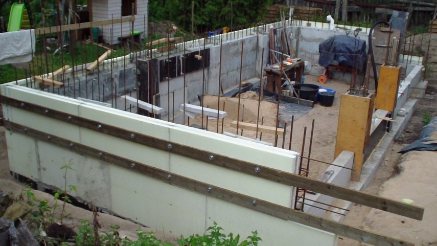

пенопласт еще и можно ставить сразу в качестве несъемной опалубки с наружной стороны - не нужно тратить деньги и труд на приклеивание. почему так не строят?
была неправа, строят. то есть я сама и строю, получается замечательно, никаких проблем с пенопластом в опалубке не всплыло. то есть даже опалубка со стороны пенопласта не нужна - пара досок и все.
учитывая мощь нашей рабсилы (я, муж интеллигент и дед пенсионер) - неплохо: в июне начали, на данный момент без малого пол фундамента под балки подвели.
