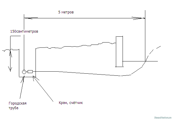

@kvaky, а можно очень подробно? Точные расстояния, профиль (уклон - понадобится лазер), наличие теплоизоляции или возможность её устройства, диаметр ПНД, фотографию подсоединения к водопроводу? Маловато данных. Советы тут по подогреву и продувке, конечно, правильные, но весьма общие -  нужна очень конкретика. Может быть детальные фото понадобятся.

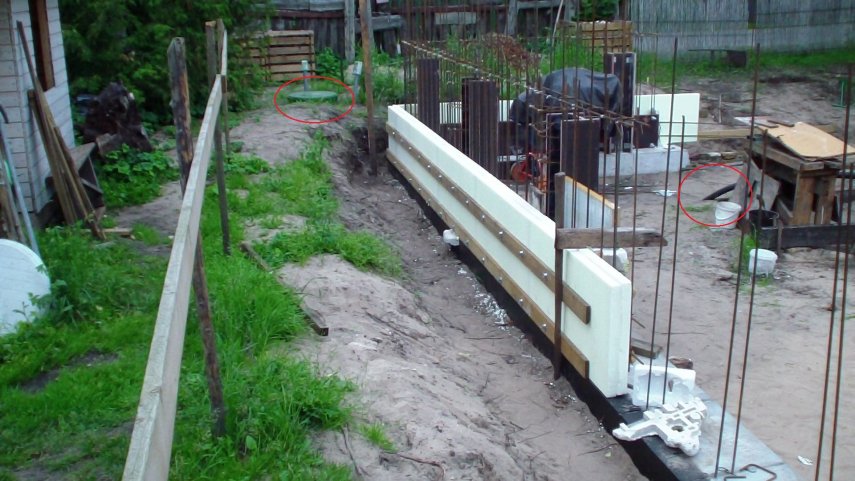

вот тут хорошо видно колодец (для счетчика, вода городская) и трубу, обвела красным. около колодца вкопаны двухметровые канализационные трубы для замера глубины, по ним видно что глубина около 150. под стенкой фундамента получилось немного глубже, т.к. прокладывали в мае, когда ставили колодец вода стояла на 150, когда под стенкой - уже на 170. от стенки внутри периметра труба плавно поднимается вверх и видно где выходит на поверхность. длина подземного участка от колодца до выхода на поверхность около 5 метров в проекции на горизонталь.
диаметр трубы 32.
фотки внутри колодца у меня нет, но там вся начинка - счетчик и все краны - находится в примерно 20-30 см от поверхности

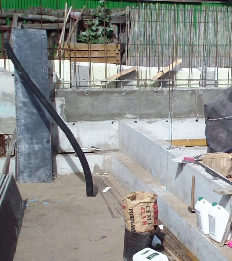

и вот что вокруг трубы теперь

Объяснения я правильно понял (см. картинку)? Где самая нижняя точка? Всё же я не понял наверняка - труба от колодца опускается или поднимается? Стяжка в площади фундамента уже устроена, или там только засыпка пока?

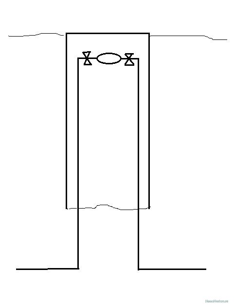

на всякий случай нарисовала как идут трубы в колодце
Грамотно утеплённый колодец!

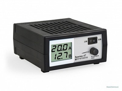

Зарядник годится. Для автомобильного аккумулятора. Я давно и с удовольствием пользуюсь примерно таким Орионом:
Примерно, поскольку покупал много лет назад и там стрелочный показометр. Цифра в данном случае удобней. Использую как источник постоянного тока для всего, что требует до 25 Вольт и 20 Ампер. Ну, движок какой закрутить, например. Девайс неубиваемый! Стоит 3000. Но можно что-нибудь подешевле взять. Или просто трансформатор из какого-нибудь электрохлама.
