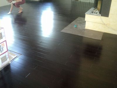

Ты думаешь такие площади - это фантастика что-ли? На-ка. Здесь правда массив уложен. Но речь о квадратуре. Здесь одна большая гостиная в 56 квадратов.
Кстати между плиткой возле камина и массивом в идеале было бы использовать пробковые компенсаторы, покрытые лаком. Или вы уже аллюминиевый порожек туда воткнули?
Ну да между массивом венге и серым керамогранитом лучше всего бы пробка смотрелась. А еще лучше салат оливье туда накидать и залачить.
