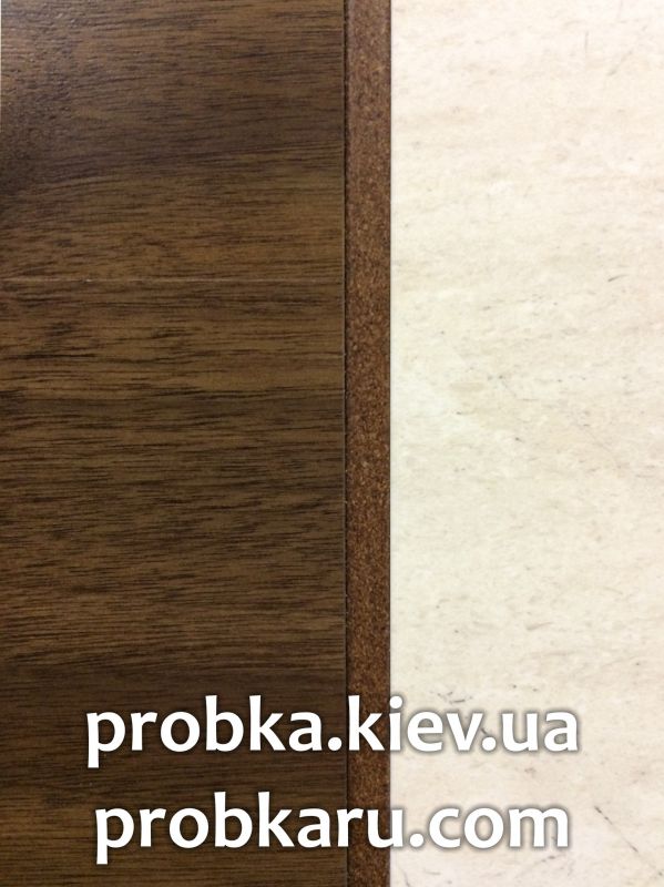

Сегодня сделал фотографию. Это же намного лучше металлического порожка :)
Чем? Разнофактурный разноцветный пирог. У которого стыки будут обосранными через год. Что ты никак не поймешь, компенсатор для паркета, а не для ламината! Потому что паркет клеиться намертво. И компенсатор потом шлифуется и лачиться вместе с паркетом, образуя единое полотно. Чем вот твой пример аргументировано лучше, чем вот эти (не считая того, что ты впариваешь эти компенсаторы мастерами, которые должны мудохаться с краями ламината, как то отрезать ровно, шлифануть или отфасковать, заморить, и лакирнуть). Ты хоть представляешь насколько ты сужаешь такими требованиями к краям воронку продаж? Один мастер из тысячи возьмется делать это, при этом не гарантируя результат, при этом содрав с клиента за возню с краями огромную сумму. Короче, вот это почему-то вспомнилось:

Конкретно на фотографии, что я скинул, паркетная доска. Приклеенная.
И че? Чем твой вариант, как ты сам выразился, "намного лучше", чем мои варианты?
Мне надоел этот пустой разговор. Чем пробковый компенсатор лучше или хуже — пусть каждый решает сам для себя. Понятия не имею, кто придумал пробковые компенсаторы, но их успешно используют много лет. Зато знаю кто придумал их затонировать и покрыть лаком. Хуже они от этого точно не стали.

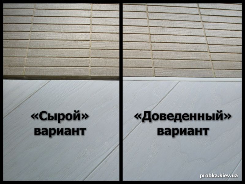

Пока сырой вариант. Не доведенный. Но перспективы, думаю, есть.
Ну спасибо, что хоть как-то одобрили. Не поленился картинку сделать, чтобы показать разницу между "сырым" и "доведенным" вариантом:
Но отсутствие жалоб говорит о том, что все в порядке.
Гениальный аргумент. У меня не за 4 года, а за всю карьеру ни одной жалобы. Но я то знаю, что я иногда куйню городил на заказе.
Это ты показал разницу между законченным и не законченным. Я не про это. Я про применение пробки твоей на ламинате. Надо еще подумать. Пока слишком много корявостей: типа обработки стыков, которые засруться (а они засруться, это я тебе говорю как ламинатчик с многолетним стажем и как продавец ламината с многолетним стажем), ухода рядов по отношению друг к другу, применение клея твоего и пр. Технологию короче надо править.
