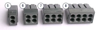

Самый распространенный комплект клемников Ваго: http://www.allspektr.ru/i.../tbwago2.jpg
ну вот под цифрой 7, это клемник для трехжильного провода, но не для того что бы получить два провода из одного, да ?а под цифрой 6, для удлинения одного двухжильного провода, типо левые две дырки это +, а вторые две дырки это минус ?для получения из одного провода двух проводов надо использовать вот такие 2 штуки ?
Изменено пользователем JohnJohnson
Нет. Каждый клемник Ваго это как бы скрутка, у них во всем блоке единый контакт. То есть на фазу или + ставится один клемник, а на ноль (-) другой.
Да. Только на Вашей картинке Ваго для мягкого,(многожильного) провода.
Это одна клемма. Не смотря на количество "дырок". То есть одна такая клемма соединяет/разветвляя фазу, одна ноль, одна землю (если она есть). Нельзя совать в одну такую клемму с 6-ю дырками все 6 конца от двух трёхжильных кабелей!
Нет. Каждый клемник Ваго это как бы скрутка, у них во всем блоке единый контакт. То есть на фазу или + ставится один клемник6 а на ноль (-) другой.
значит номер 6 (четыре входа) мне заменит те, которые тройные без пасты...
а я то думал, что у них по два входа между собой соединены ))) ппц бы щас насоединял... спасибо
понял, спасибо )
да.
Не совсем. Так как у JohnJohnson-а соединяются медь и алюминия, то лучше использовать те что с пастой внутри. Это, если не путаю, как раз те что на Вашей фоте. А вот эти, с оранжевыми рычажками, точно без пасты. В них тогда отдельно придётся пасту запихивать :)
Точно!
Во-во :)
Я когда их первый раз увидел, тоже так подумал :) Типа по принципу клеммных колодок, ан нет :)
