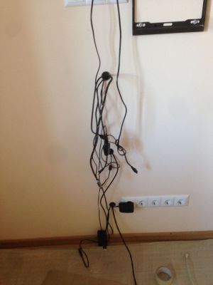

Как удачней спрятать проводку под телевизор? Телевизор будет крепится к стене на кронштейн. Необходимо провести к телевизору, розетку 220В, Ethernet кабель, HDMI, обычный антенный кабель. Все спрятать за телевизором. Плюс желательно возможность потом что-то опять же пропустить в этот короб, еще какой-нибудь провод понадобиться. Или демонтировать провод. Как решение. Проштробить (сделать нишу в стене) от выбранного места за телевизом штробу до пола, уложить широкий кабель 60х40 мм. Заштукатурить (зашплакевать). Поклеить обои. Если понадобиться протянуть кабель, откручиваем плинтус, за телевизором сверху-вниз протягиваем нужный провод и подводим куда нужно. Пойдет так? есть нюансы?

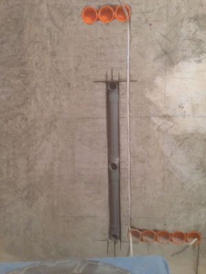

olejonok, почему труба не по прямой пущена?
Наверное чтобы было меньше 90гр. углов.

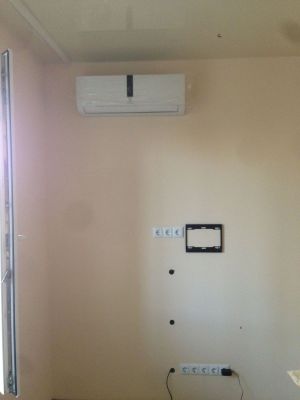

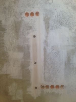

Я замуровывал не трубу а кабель-канал. На выходе и входе вырезал клин и согнул под 45 градусов, временно зафиксировал углы малярным скотчем и замуровал в штробу. 220 и антенна в других штробах:
Эта выемка и есть выход кабель-канала :) А кусочек ленты это будущая подсветка периметра телевизора. Там надо было определиться с размером ТВ и кронштейном, а потом клеить ленту. Эти 3 светика кусочек вырезанный из ленты, т.к. на нем отсутствовал красный цвет :post-58400-1363606848_thumb.jpg

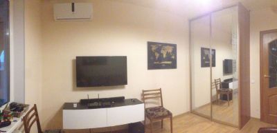

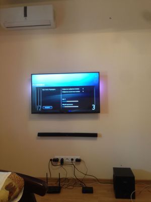

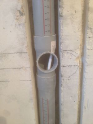

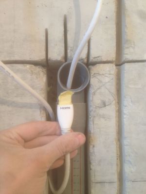

Я делал вот так, труба 40-ка,отлично все проходит,rj45,HDMI 2 шт, кабель для саундбара,антенный кабель,блок питания на антену и можно еще кучу всего пропустить. Планирую брать PS4 а это значит добавится еще один hdmi. На днях планирую взять тумбу навесную под саундбар, что бы скрыть розетки и кабеля, фото потом выложу ;) Кинул роутер TP-LINK TL-WDR3500 от него идет инет к медиаплееру iNeXT TV, две wifi сети 2.4 и 5 Гц
хороший результат, лианы проводов не свисают :)

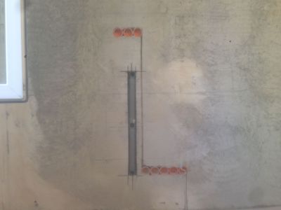

Приветствую. Подскажите кто-нибудь работал с legrand batibox коробками для скрытого монтажа розеток и проводов, по артикулам 080193 и 080195.
Вообще какие есть эстетические решения провести кабель канал в стене (прятать есть куда, гипсокартонная конструкция с ватой толщиной 50мм, дальше несущая стена). Мне нужен реально кабель свободый, снизу ресивер  от домашнего кинотеатра, сетевой фильтр стабилизатор. HDMI, USB удлинители, прочие AUX, провода, чтоб свободно ходили. Сейчас строители предлагают какую конструкцию на база трубы канализационной 40мм, ее как-то дружит с монтажной коробкой от классической розетки. Провода по ней... монтажкой раз в жизни провести и ничего потом не поменять. Не айс в общем. Может какие-то заводские декоративные крышки, обыгрывающие угол перехода (чтоб провода не застревали)?

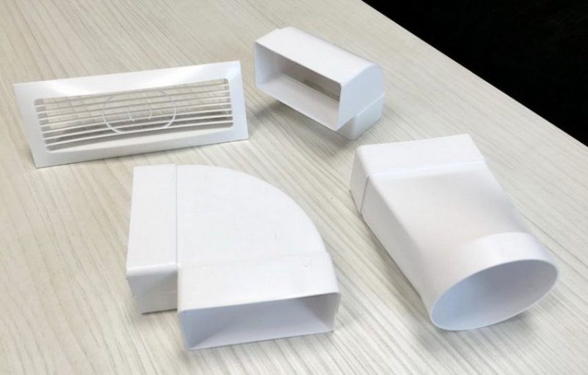

Прямоугольный пластиковый воздуховод 55*110 мм и два поворота на 90 градусов.
