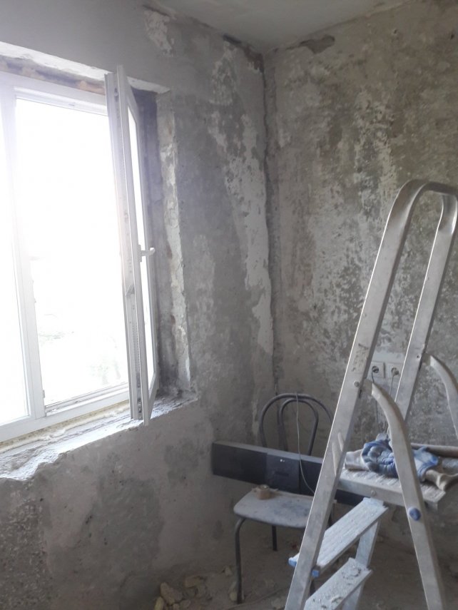

Вот теперь я добрался до самого дна.С этого места по идее должен был начаться ремонт.Кстати воняла штукатурка от застройщика.Она песочится от руки и я ее всю в этой комнате снял,где то топором гдето корд щеткой.

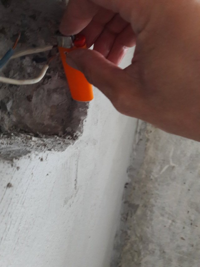

Мне тоже так больше понравилось.Помимо того что получу хорошо приклееную шпаклевку я еще и немного ненужного кабеля удалил из шва стен с плитой перекрытия.Вообще навел много порядков,теперь буду строить.
Подустал пока ломал,но оно того стоило!

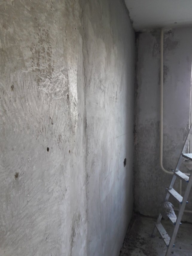

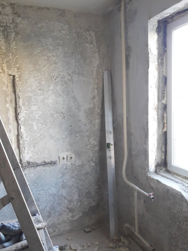

@Sano похвастаюсь тут промежуточным результатом работ по стеночкам: штукатурка в толстом месте 2.5см,в среднем 1.5см.По краям штукатурки правило упиралось в стенки.По госту моя стенка не пройдет,дальше еще есть кривизна в 1.5см но без пуза.Оставлю так,только к финишу затяну все фугеном под грунт, готовлю стенки под обойки.

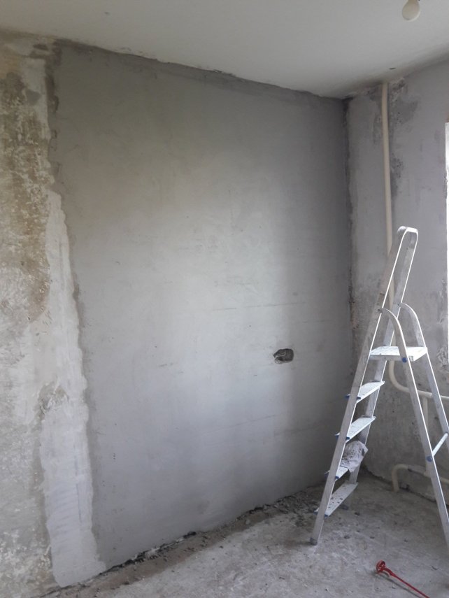

Штукатурка подрезана и затерта.
