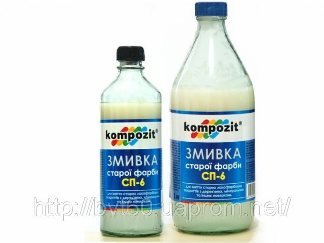

Один из самых удачных применений СП-6 - очищал беушную велосипедную раму. Ровные части пошлифовал шлифовальной насадкой на болгарку, а в местах соединения труб без смывки СП-6 обойтись нельзя было. Если в таких неудобных местах чистить механическим путем, то и долго будет, и все равно не очень хорошо. А так за два-три захода по 15...20 минут все слои поснимал. Рама красилась очень много раз, и мне нужно было именно до металла. После очистки помыл в ванне, отдал в автопокраску - вышла ляля!Еще суперприменение для СП-6 - очистка плитки от малярных загрязнений. Есть супермаляры, которые делают свое дело, а на остальных им начхать. Грунтовка и краска, если ими заляпали пол (плиточный), оттираются гораздо легче, если применить смывку краски. Водные краски не шелушатся как алкидные, но размягчаются и вытираются щеткой или тряпкой. Непрофессионалы, примите на вооружение! Сам придумал и проверил.
сп-6 не нашел. увидел вот такие 2..что скажите?сказали что слева ядреная штука))
Интересно. В Киеве на базаре брал, в магазинах вообще два производителя СП-6 - Химрезерв и Композит.
Наверное, название еще с советских времен осталось. В России же (я погуглил) один и тот же продукт (на фотке de_l справа, думаю, это оно) каждая фирма называет своим именем. Уверен, что это один и тот же продукт, только названия разные. Их полно.
Еще я пробовал ЗИП-СТРИП (Америsа) - не понравилось, оно совершенно другое, летучее какое-то, и пластмассу может попортить.
