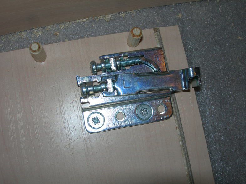

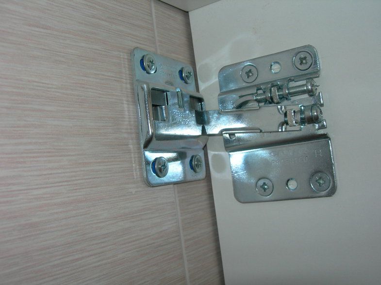

Все в принципе просто, если проектировать изнчально с умом, то есть, закладывать задник в отфрезерованные пазы боковин на расстоянии где-то 15мм от стены. Именно уже готовый задник заезжает в пазы. В нем не сверлить, а аккуратно пилой\ножовкой отпилить прямоугольный уголок.

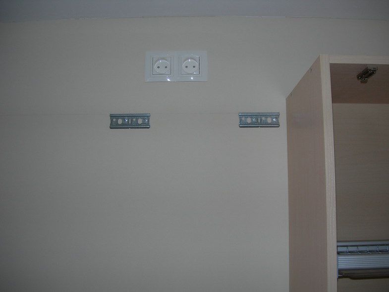

Ответки на стене :
Вид шкафа с тылу:
Правильная установка:
Ну а присадочные размеры указаны на фотах выше.
Немного другая модель (для более тяжелых шкафов, с 4 точками крепления) с ответкой, предотвращающей ошибочное вертикальное перемещение шкафа (то есть он зафиксирован и не соскочит). Для снятия шкафа нужно просто нажать отверткой и освободить таким образом фиксатор язычка:

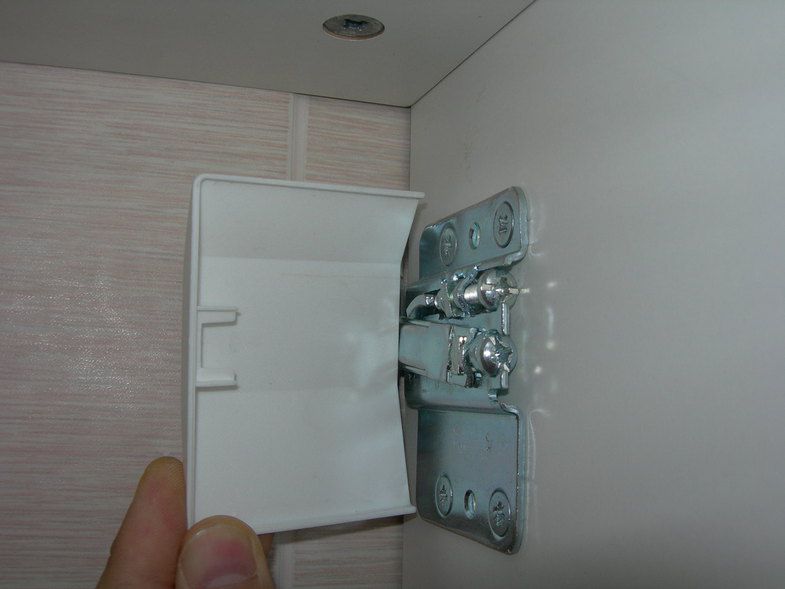

Декоративная накладка:
Эти у меня в ванной в шкафу. Здесь задник мной не предусмотрен - там и так кафельная стенка красивая :)
Снимаю шляпу. Эти подвесы переживут наших внуков
Что да, то да, но есть одно НО : под них нужно точное засверливание, потому, как они не имеют возможностей регулировки горизонтальности и вертикальности шкафа. Другими словами, прибил не ровно - висят не ровно.
Нашел фоту с декоративной накладкой :

Приятно посмотреть хорошую работу (розетки над шкафчиком - наш человек :)). Ты похоже мебель сам проектировал/собирал, а человек вот купил - у него ситуация другая...
