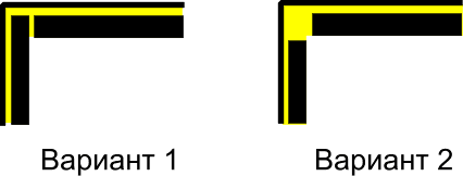

Купил стройвариант, стяжка была кривая как морская волна, выровнял по маякам цементно песчаным раствором, потом пошпатлевал стены и как не пытался закрвать пол все равно запачкал гипсовой пылью.Теперь хочу класть плитку и не знаю как подготовить пол.Кто подскажет как лучше подгововить пол?- пропылесосить и прогрунтовать или еще насечки сделать на полу?- нужно ли делать насечки если я буду класть плитку на плиточный клей?- как при укладке плитки удобней следить чтоб по ошибке слишком сильно не утромбовать плитку ниже остальных.- как не используя пластиковые угловы профили оформить стык между стенами? по вар1 или вар2и чем его заделывать затиркой как и другие швы?
Конечно вар.1, ибо что у Вас иначе будет на стыке? Клей? Затирка?
Посмотрите в любом магазине на стендах - как оформлены бордюры. И потом представьте, что там цемент/клей/затирка или просто какая-либо заглушка...
