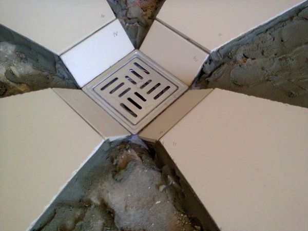

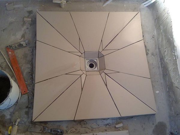

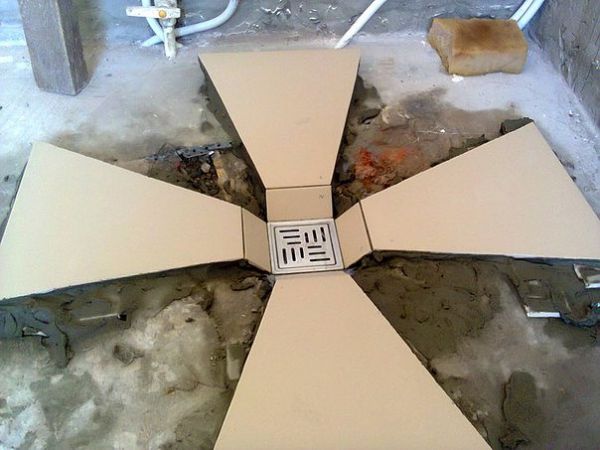

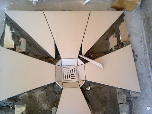

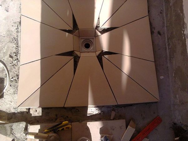

нарылись картинки душевого уголка. интересненько так смотрится. Серединку конечно можно чуток иначе, не так глубоко сделать.
post-35955-0-10158300-1457614172_thumb.jpgpost-35955-0-93080000-1457614186_thumb.jpgpost-35955-0-46173300-1457614202_thumb.jpgpost-35955-0-23341100-1457614219_thumb.jpgpost-35955-0-27782500-1457614234_thumb.jpg
Это из плитки такой цветок  получился ? ОРигинально.
