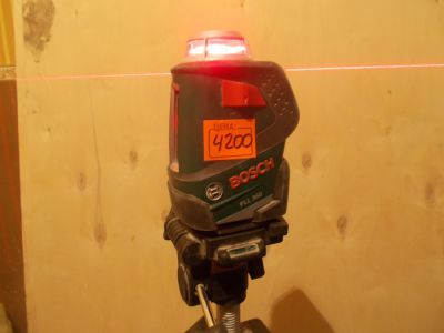

Да по сути ничего сложного, там внизу, под маятником, колесико со смещенным центром, делаем отметку на 10-15 м, поворачиваем лазер на 180*, сверяем разницу в отметках. Крутим колесико, опять сверяем, поворачиваем на 90*, на 180*... Все  записываем... и так до получения удовлетворительного результата.  Изначально вертикаль была норм, но мне важнее горизонталь.
Пока не заметил отклонений,на 12 метровый в длину коридор,все маяки в нулях! Проверяю дигиталом,дигитал перепроверяю,пузырьковым Kapro,старой версии,там всё так точяно,что глаза сломаешь.
на GLL 3-80
Подробнее пожалуйста. У меня тож 3-80.
@Lee, я вчера ввел Вас в заблуждение. Попутал свой купленный в комиссионке PLL c GLL ...  После работы руками голова не совсем работает, извините...
Всё одно полезно. Встречал в сети мнение, что 3-80 не юстируется никак, одноразовый типа. Не верится, что бы штамповка была настолько точной, что не требуется подстройка.
