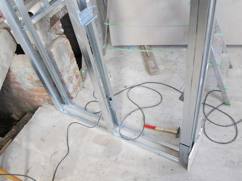

Вот фотка
Каркас из профиля 50мм и 50*40мм.
Потолок из ГКЛ.
вертикальные стойки обрамления проема собираются в квадрат (вставляются полками 27мм друг в друга) то есть на проем 4 двойные стойки.

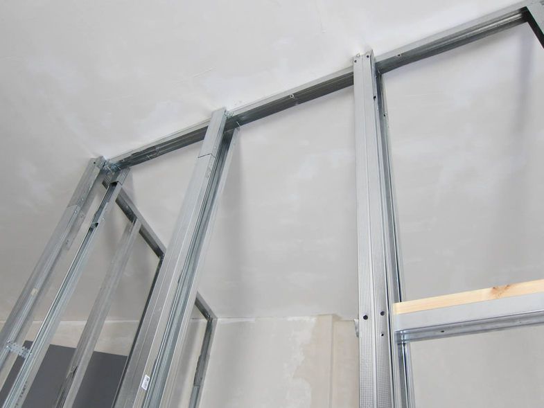

Немного продвинулся.Дверь будет "вьезжать" в ГКЛ нишу вправо, к стене.Проем ограничивается двойными (вложенными друг в друга) профилями 60*27, которые будут выполнять роль стоек.К этим стойкам  горизонтально крепится профиль ПП 50*40 ( с бруском внутри 40*60) - к этой конструкции будет крепиться направляющая для двери.На фото такая "стойка пока одна. Высота стоек 330см - то есть пришлось 3-метровые профиля удлинять. post-1-0-09674400-1389350649_thumb.jpg post-1-0-27679900-1389350648_thumb.jpg

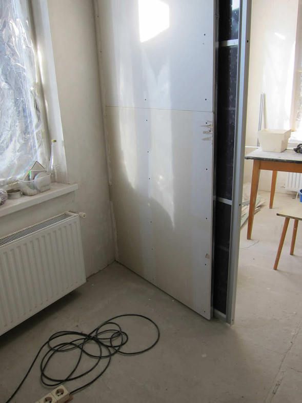

Оформление ниши под дверь.
В качестве наполнителя двери заказано по размерам зеркало ( из трех частей) с пескоструйной печатью.

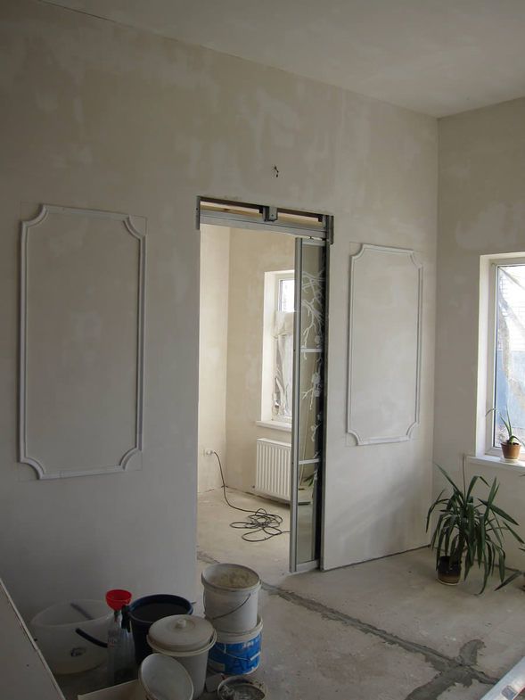

Обшиваем каркас ГКЛ листами и между делом вешаем дверь на направляющую - фото7.
Направляющая пока не зашита - должна быть возможность снять дверь.
Снятие потребуется для крепления на полу направляющего ролика, а это операция возможна только после укладки плитки-)
Также формируются декоративные элементы на стенах.

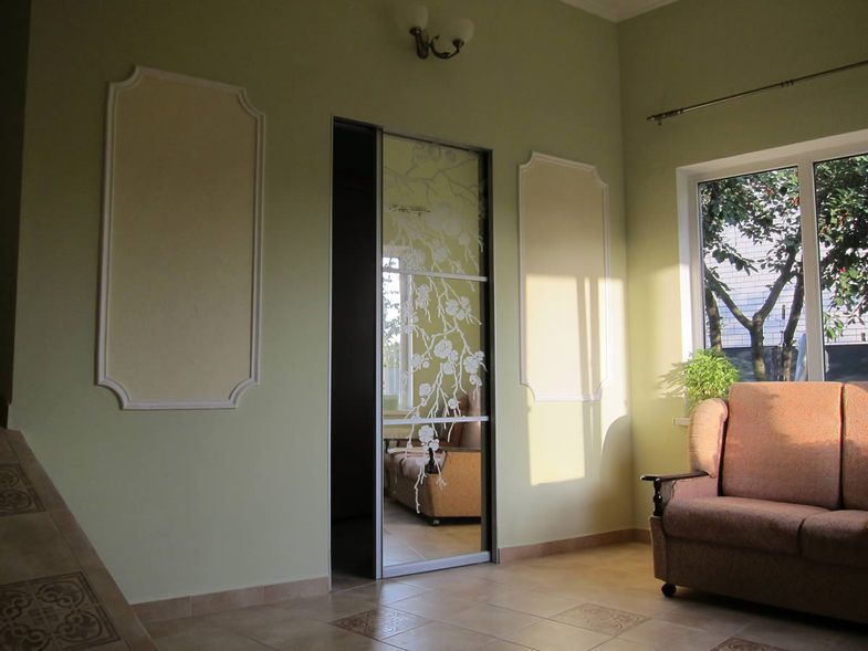

Финишное фото
