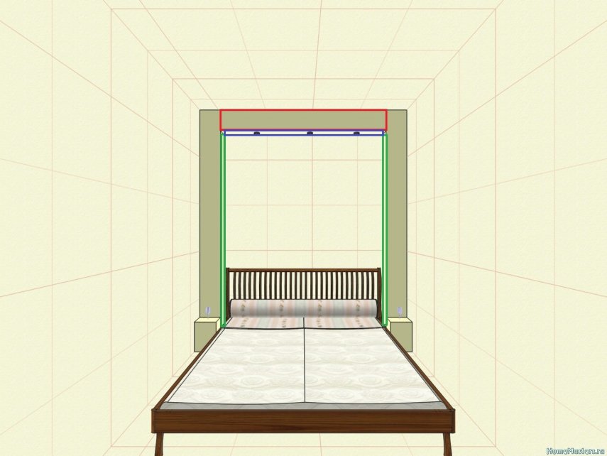

Добрый день. Подскажите пожалуйста по профилям для монтажа гипсокартона. Для примера даю фото.
Вот хочу это сделать. А по выбору профиля ничего не знаю. Смотрел фото галерей пользователей но так и не понял какой профиль для этих целей нужен. К примеру есть очень широкий профиль с закругленными бортиками, а есть маленький П-образный из которого собирают большинство конструкций, но тут я не могу понять как в таком случае они крепятся друг к другу под углом 90 градусов, ведь они одного размера. Если Вам не сложно можете объяснить какой профиль и как монтируется желательно, опять же с фото, для наглядного объяснения. Заранее большое спасибо.

Высота верхней балки и ширина боковых панелей 240мм, глубина 200мм, высота 2500мм. ступени/тумбы ширина 240мм, высота 400мм, глубина 240мм.
При таких размерах (ширина 240мм) всё равно из каких профилей делать.
Вариант подешевле с использованием профилей ПП 60/27 и ПН 28/27
Вариант подороже, но на мой взгляд более удобный, с использованием профилей ПС 50/50 и ПН 50/40

Добрый день всем. Собрал я скелет данной конструкции и огорчился. Стена сзади и потолок имеют кривизну из за этого получилось что верхняя перемычка в разных концах имеет разную высоту(выделено красным) колонны в связи с этим тоже внутри имеют разную толщину(выделены зеленым) Внутренняя сторона верхней перемычки тоже в разных местах разной ширины(выделено синим). Гипсом еще не зашивал так как НУ ОЧЕНЬ мне это НЕ НРАВИТСЯ. С верхней перемычкой может все еще не так уж и плохо потому как будет натягиваться натяжной потолок и уровень потолка заберет несимметричность. А вот внутренняя сторона колонн и перемычки меня аж бесит.
Вопрос:
Может нужно сначала делать скелет задней стены и от нее уже городить эту конструкцию что бы было симметрично. Изначально хотели эту стену обклеить листами гипса?
P/S/ Это мой первый опыт с гипсом сильно не пинайте.

Я правильно понял, что топикстартер напилил одинаковых кусков профилей и прилепил к кривым стенам и потолку и получилось не симметрично? Если так, то сначала нужно было обчертить стены и потолок, используя уровень (лазер, нить), а только потом пилить профиля под начерченные линии.
@Slipknot, дело было так.
Плоскость ближняя к стене назовем фронт, плоскость ближе к центру комнаты назовем тыл.
1. сначала от фронта (задняя стена) было отмерено 23 см (глубина всей конструкции) на стене.
2. от этой отметки и вниз отбита линия.
3. п.1. только теперь на противоположной стене.
4. По этим двум линиям отбита линия на полу и на потолке.
5. По линии на потолке на всю ширину комнаты прибита направляющая
6. В левой стороне фронта на левой стене с отступом от фронта на расстоянии 23 см. и 35 см от потолка поставлена риска. По ней с помощью гидроуровня поставлена аналогичная риска на правой стене.
7. На полу по отбитой лини закреплена направляющая.
8. Установил стойки колон. Каждую стойку замерял индивидуально.
9. На стойки закрепил нижнюю направляющую для перекладины на уровне рисок поставленных по гидроуровню.
10. В потолочную направляющую и направляющую для перекладины вставил с шагом 30 см нарезанные стоечные профили (образовалась верхняя перемычка) которая из-за кривизны потолка сужалась в одном конце.
11. После чего гидроуровнем была отмечена направляющая на фронте для формирования части в которую будут ставиться светильники (см. рис.).
12. На шаге 9. к направляющей перекладины была прикручена направляющая повернутая в сторону фронта для закрепления кусков стоек которые вставлялись между направляющей на перекладине и направляющей на фронте. Практически каждая ставленая стойка была разной длинны в связи с тем что стена имеет неровности.
Где я сделал не так!
И как это переделать что-бы внутренняя часть этой всей конструкции имела одинаковые размеры.
"Фронт" стены (стену внутри ниши) шпаклюем, выводя плоскость. Или наклеиваем на стену ГКЛ. Второй вариант "съест" немного больше пространства.
