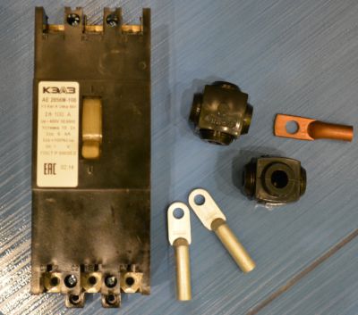

Кабель был закуплен АВВГ нг 4*35- 60 метров. Сейчас уже ушло 35 метров. Так же имеется один Выключатель АЕ 2056 М-100 на 100А  уставка 10 In, орехи... вот фотка

Автомат уж больно древний у вас, и  кабель стояка  хотя б в гофру оденьте
Древний не значит плохой, в те времена автоматы надежные делали, не чета нынешним поделкам наших азиатских друзей.
какой к хренам древний - вы про что? они до сих пор выпускаются
ну, древний не древний, но 3 штуки установленные на каждую фазу... + они нулячие 2014 года производства.

т.е. по автомату на фазу - 100 А на 3 квартиры ??
