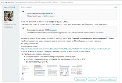

вода взаимодействует с алюминием с выделением водорода.
как бы ей еще добраться до этого чистого алюминия через слой краски внутри радиатора и через очень прочную оксидную пленку того же алюминия.
чистый алюминий почти не встречается - всегда покрыт оксидной пленкой : очень прочный и хим.неактивный слой.
насколько я понимаю железо труб ржавеет в воде тоже с выделением водорода забирая к себе О или ОН ?
santex-SVAR
а здесь наглядно
на тех фото не указано :
  • бренд, производитель радиаторов - возможно голимый китай.
  • экструзионные  или литьевые (металлургические) батареи.
условия эксплуатации :
  • возможно был гидроудар.
  • или в коттедже отказал регулятор давления (котел закипел).
  • разморозило систему.
  • в очень немногих городах зашкаливает pH-показатель.
заводской брак.
короче : никаких исходных условий - зато резво вешается ярлык : все алюминиевые радиаторы взаимодействуют с теплоносителем.
вижу только одно : хорошо наработанная /натренированная/ методика : выдавать желаемое за действительное - лепить лживые постановы !
фанатикам биметалла :
на все биметалл радиаторы ставится кран Маевского - его прочность всего 10 атм
/меньше чем у алюминиевых радиаторов /.
(и соответственно вся дикая прочность радиатора накрылась медным тазом)

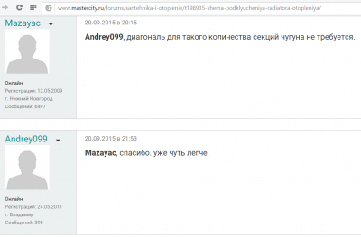

подскажите гармонь чугунная 14 секций с данфосским термоклапаном RA-G (для однотрубки) будет прогреваться при боковом подключении?
сток 3/4 подводка 3/4, краны 3/4.
спасибо.
 гармонь чугунная 14 секций будет прогреваться при боковом подключении?
а почему не хотите диагональное подключение ?

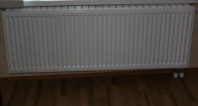

У меня стоят стальные радиаторы фирмы Рода
окей ! ставь фото !
или мы его так и не увидим ?
вот фото.
приятно удивлен !

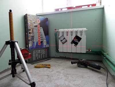

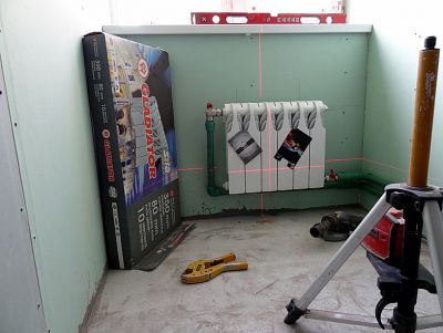

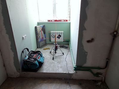

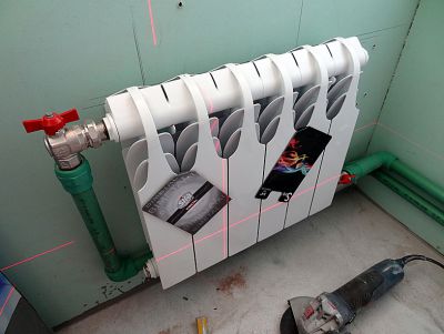

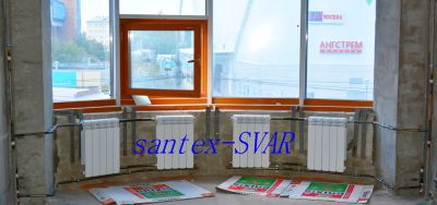

особенность этой установки радиатора отопления на балкон :
  1. биметалл : SIRA Gladiator.
  2. нижняя подача по стояку.
  3. диагональная схема подключения батареи - нижняя труба затянута за радиатор.
  4. никаких регулировочных кранов - только полнопроходные отсекающие.
  5. это маленький балкон - на большой эркер можно и 4 радиатора установить.

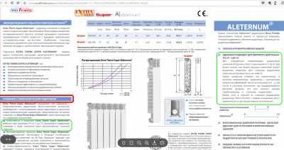

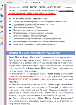

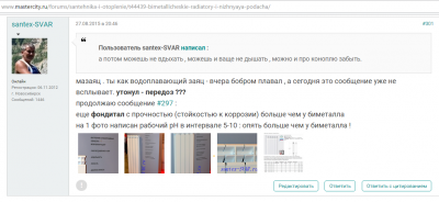

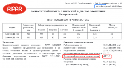

алюминий прочнее биметалла - химическая стойкость к агрессивному теплоносителю :
пдф документ на рифар монолит (типа : самый прочный радиатор)- прекрасно видно диапазон pH теплоносителя :

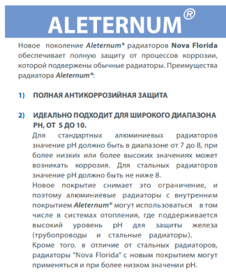

и алюминий НОВА ФЛОРИДА :
вопрос ? что будет с биметаллом в интервале pH от 5 до 7 и от 9 до 10 ???
еще инфа про этот алюминий :
механическая прочность на давление всех радиаторов уравнивается воздухоотводчиком.
