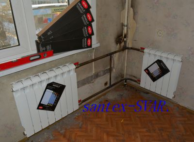

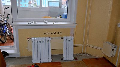

кстати по подключению в угловой комнате

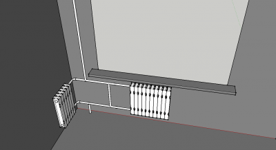

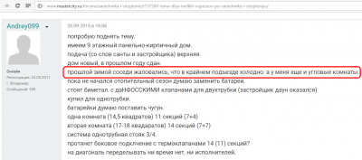

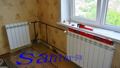

по сути : для отопления угловой комнаты главное : радиатор отопления должен стоять в углу , а с какой стороны угла , на какой стене - вторично
https://homemasters.ru/uploads/mont...79384e62.jpg
справа улица.

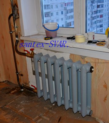

судя по цитате, чтоб не вмешиваться в стояк, достаточно несколько секций перенесли к притивоположной стене (слева от окна)
мс140 не проходит по ширине
со сваркой стояков можно поставить радиатор любой ширины - отгибая, отворачивая отводы от стены.
справа улица. судя по цитате
цитата моя - но смысл относится к той ситуации : когда стояк проходит четко в самом углу комнаты (максимально близко у углу)
здесь левый радиатор установлен ближе к источнику холода (к зоне продувания) - двери на балкон.
у вас ее тоже нет !

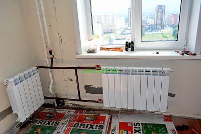

у вас же :

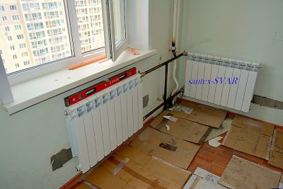

получится дополнительно отопление левого угла , при улице справа.

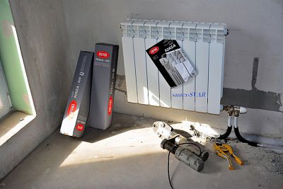

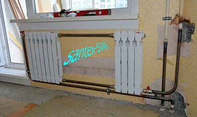

вам необходимо сделать отопление угловой комнаты так  - последние фото 3 шт.

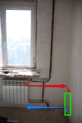

это как ???

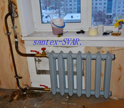

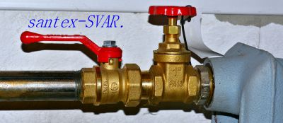

обычно это понимается : работаем от закрытых кранчиков перед радиатором (стояк наполненный - сбрасывать не надо ) .
у вас нижнего крана нет вообще !
даже если про этот момент  забыть .
как вы собираетесь тянуть трубы направо от стояка в угол комнаты ?
через тройники между кранами и радиатором ?
все вариации обойтись без сварщика - бесполезны !
1. так сдана квартира застройщиком.
2. я спрашиваю совета, а вы в ответ почему то высказываетесь как то не очень. умерьте немного. понятно, что вам все просто, вы на этом отоплении собаку съели.

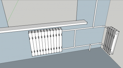

3. как видите по фото - стояк идет 1' после поворота вварена труба 3/4 и подвод к батарее и байпас 3/4. как мне переделать, с учетом этих условий.
4. если между стояком и стеной влезет 1-2 секции коннера - этого достаточно будет?

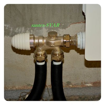

подключение как на первом вашем фото. т.е. тройник  получается дюймовый, потом отводы 3/4 на каждую батарею и байпас 3/4
5. комната 14 кв.м планирую ставить 12 или 14 секций коннера т.к. будет в любом случае стоять данфосский термоклапан, то запас нужен примерно 20% и т.к. угловая комната + 10%
получится 2 секции (завтра померяю и более точно прикину) у стены (без регулятора, только шаровые краны) и 10 (12) под окном
с боковым подключением прогреется 10 секций?
6. какой мимнимальное расттояние от тройника надо, что поставить шаровый кран и батарею (у стены угловой которая будет) надо или нет там какой то обязательно прямой участок?
4. если между стояком и стеной влезет 1-2 секции коннера - этого достаточно будет? подключение как на первом вашем фото. т.е. тройник  получается дюймовый, потом отводы 3/4 на каждую батарею и байпас 3/4
на отводы повороты стояка вы резьбы не накрутите - только на прямых участках ! т.е. растояние между подводками на радиаторы получатся больше 500 мм !

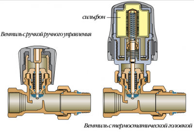

опять возникает философский вопрос : бабки лучше тратить не на дорогущие термостаты ДАНФОСС - а переплачивать сварщику (вместо слесарных резьбочек).
или торгашам приятней бабки скидывать , чем этим неграм за технологически более верное решение ?
это вообще не о чем ! минимум 4 . т.е. с поворотом на другую стену !
можно 2 по 7 или : 10 + 4.
необязательно - возможно впритык , подряд : друг за другом.
2 радиатора параллельно на стояк - надо ставить с одинаковыми кранами (гидравлическим сопротивлением).
в вашем случае может получится перетекание всего теплоносителя через меньшее количество секций .
так как термостат на большом радиаторе - имеет повышенное гидравлическое сопротивление.

2 радиатора параллельно на стояк - надо ставить с одинаковыми кранами (гидравлическим сопротивлением).  в вашем случае может получится перетекание всего теплоносителя через меньшее количество секций . так как термостат на большом радиаторе - имеет повышенное гидравлическое сопротивление.
вот тут вопрос - т.е. батарея с клапаном совсем не будет работать? все пройдет через нерегулируемые радиаторы и байпас?

всегда есть ручные регулировочные вентили - FAR или Itap . значительно дешевле !

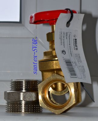

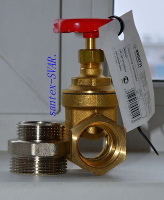

поищи в инете : "полнопроходная задвижка у сисадмина кенгуряха" - лучшее решение для регулировки грязных стояков с возможностью максимальной теплоотдачи в холодных комнатах.
зачем двигаться к прогрессу, давайте назад в пещеры вернемся.

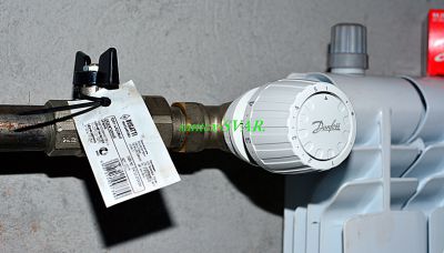

я знаю и вживую видел : одному зак ставили термостаты на радиаторе с возможностью подключения электродвигателей, и от него же прослушали как он удаленно со смартфона будет регулировать Т в квартире .

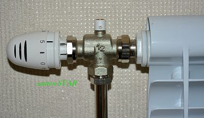

@Andrey099, вот ты перепираешься со мной - упрямо доказываешь необходимость термоголовки.
ты первый раз ее захотел - я же их уже столько поставил!
чье мнение более весомое ???
я на этих термостатах - уже собаку съел.
ты же тупо и упрямо на мнение проффи кладешь !
"термостат в законе" тоже мои фотки - реального монтажа возможно единственные в русскоязычном инете !

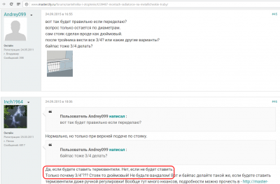

вот так будет правильно если переделаю?
вопрос только остается по диаметрам.
сам стояк сделан вроде как дюймовый.
после тройника вести все 3/? или какие другие варианты?
байпас тоже 3/4 делать?
@Andrey099,
почти правильно :
  • радиатор под центр окна,
  • байпас смещен подальше от стояка.
но не совсем верно :
  • направо на маленький радиатор : не надо заворачивать трубы и ставить прямой кран.
  • для экономии пространства : лучше сразу угловые краны, без поворота трубы.

инч уже обозвал вандалом ? скоро отхватишь святое звание КРЫС !
вообще интересная логика : с термостатами можно заужать , а наверно с полнопроходными кранами уже нет ...
на самом деле лучше горизонтальные трубы ставить на 1 дюйм.
но можно и 3/4 : ведь разлив идет на оба радиатора .
и даже при обеих закрытых батареях - возникает понятие сверхдлинный байпас :
заужение на 1 размер разрешается независимо от длины перемычки.

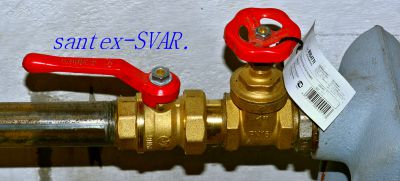

на советскую чугуняку прекрасно встают кран на 1 дюйм (из-за полной симметричности батареи :
можно развернуть по любой из 3 геометрических осей) - и даже большего диаметра.
а на другие радиаторы уже не всегда !
только термостаты на такие диаметры - вроде уже не продаются.
полнопроходная клиновая задвижка во всей красе - такая уже не засоряется !
полный диапазон регулировок от 0 до 100%
она совсем не похожа на термостаты с мелкими щелями внутри :
в макси открытом положении пропустят всего 1/3 теплоносителя.
начинаем репу чесать : где при полном открывании протечет больше теплоносителя ?
при раскочегаривании отопления на максимум - какую железку лучше применять ?
очень интересная идея.
но в таком случае барашек будет перпенликулярно стене, т.е. к нему не подлезешь потом.
почти правильно : радиатор под центр окна, байпас смещен подальше от стояка.
в случае широкого окна, как лучше располагать радиатор?
если по середине окна - то далековато будет от стояка.
у тебя ось трубы примерно будет на 10 см от стены . барашку хватит места - и еще останется.
габариты этой вертушки значительно меньше половины ширины чугунной батареи.
какие проблемы в подлезании ?
