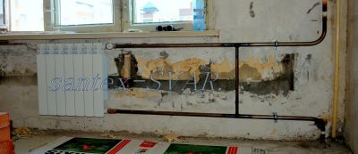

поставь прямой кран на трубу, а за ним сразу уголок (поворот на радиатор) - образно как на фото нижний кран :
барашек можешь развернуть в любую сторону : хоть вверх , хоть на лицо !

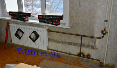

2 стояка вот такие (второй аналогичен, только с другой стороны)
буде так.
вместо поворотов либо угловые краны поставлю, либо прямой кран + уголок.
третий без сварки, там возможно только подрезать трубы и резьбы нарезать.

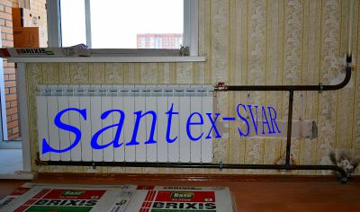

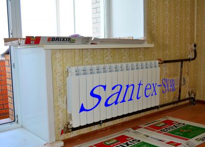

вот так было и стало.
Фотографии в альбоме «отопление», автор stru9 на Яндекс.Фотках
пока опресовал только 2 радиатор.
больше времени не хватило.
можно кидать какашками.
зачем критиковать ??? очень нормально !
вроде немного высоко от пола стоят . сколько сантиметров ?
только вроде не хватает термостатов на угловом радиаторе.
зимой отпишись по равномерности Т обоих радиаторов - просто любопытно : насколько большая батарея будет прохладней, чем мелкая.
на полу будет стяжка около  9 см., поэтому поднимали на  18-20 см.
там и не собирался ставить. угловая будет всегда работать. на крайний случай буду ее отключать, если совсем будет жарко.
а если наоборот ?
в угловой батареи - 8 вертикальных каналов (по 2 в каждой секции) + а сама перемычка .
итого : 9 байпасов (путей) по которым теплоноситель обойдет радиатор - не полезет через термоголовку с увеличенным гидро сопротивлением.

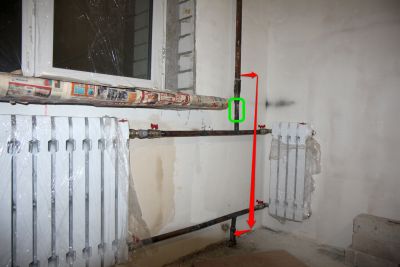

предлагаю второй вариант - одно управляющее устройство, вместо :
окей! ставь 2 термостата с одним выносным датчиком температуры - и полная синхронизация достигнута.

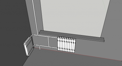

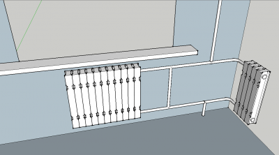

ставим 1 термостат на самый низ верхнего стояка (зеленый квадрат)
+ С-образная перемычка с разворотом в другую плоскость. (красные стрелки)
пока тупой сантехСВАР не подскажет - сам сообразить не можешь ?
