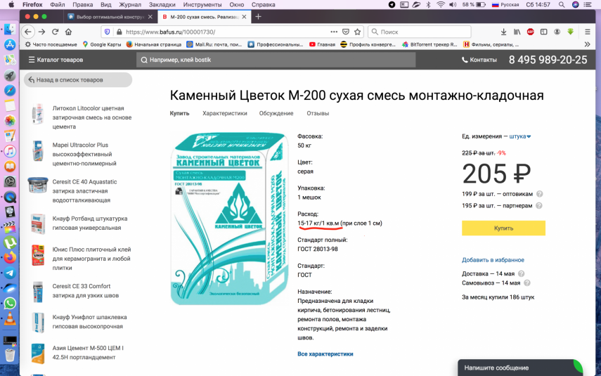

Посмотрите на любой мешок раствора М300 - расход (а это без учёта связываемой воды!) указан обычно 19-20 кг на сантиметр на метр квадратный. Да, полусухая технология приводит к некоторым дополнительным порам, но если поры существенно облегчают стяжку, это просто брак.

Вообще эти споры давно ведутся, но всё зависит от фракции песка и марки смеси. Мои данные получены чисто эмпирически при заполнении опалубки 1м2 высотой 3 см. Входит ровно 50кг мешок смеси марки 200 под правило.
@volkodav Ну в М150/М200 бывает, что вместо кварцевого песка используется облегченный какой-то. Однако если брать М300, то ниже 1,8 г/см3 ни разу не встречал.
