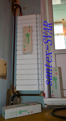

есть такая хорошая планировка в старых ХРУЩах :
выход на балкон посередине окна - от двери на балкон 2 окна : справа - слева
чисто для голодных тунеяцев - негров.
много секций не влезет : сильно не вспотеешь, мышца не взвоет, поясница не хрустнет -
зато зарплата сразу двойная : за монтаж 2 радиаторов.
короче : очень заботливая зак попалась !

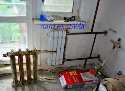

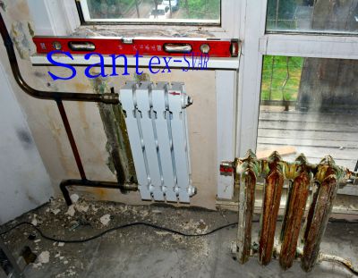

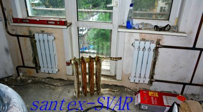

был стояк /правый радиатор/ на 2 крестовинах или кресто-образный . (огрызок : кусок старого стояка виден на первых двух фото )
стал со смещенным байпасом-перемычкой.

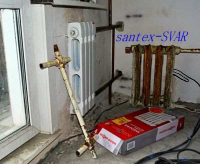

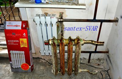

чугунная батарея KONNER Modern слева от окна :
сравнение дизайна, габаритов чугунных радиаторов.

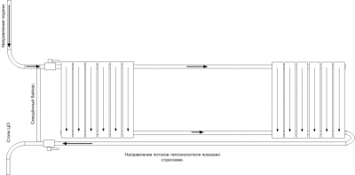

схема "сверхдлинный байпас" :

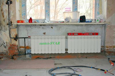

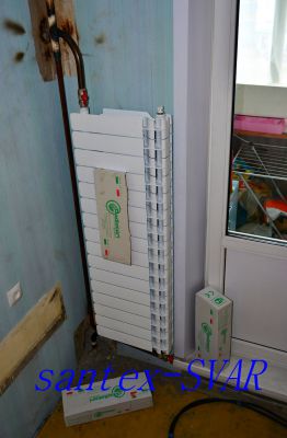

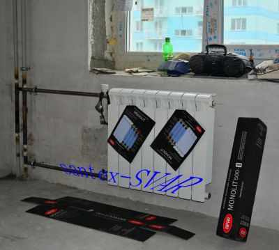

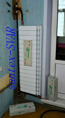

монтаж радиатора отопления в узкий проем.
самая экстремальная схема при нехватке места (габаритов) - "вертикалка" 3 вариация
/вторая уже была ранее выставлена/
а на первой - столько грызни было ...
post-96356-0-47650400-1439513449_thumb.jpgpost-96356-0-72719400-1439513460_thumb.jpgpost-96356-0-48297300-1439513468_thumb.jpgpost-96356-0-13900200-1439513475_thumb.jpg
этот монтаж выставлен на соискание научной степени по проктологии.

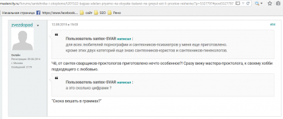

zvezdopad Ау! где мое звание профессора ?
одну из моих схем - идей воплощенных в практике : даже пытаются скопипастить :

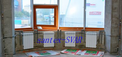

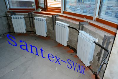

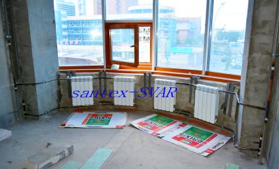

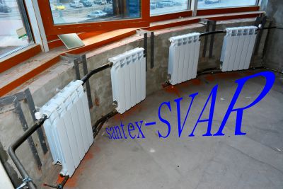

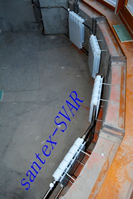

2-трубная система отопления.

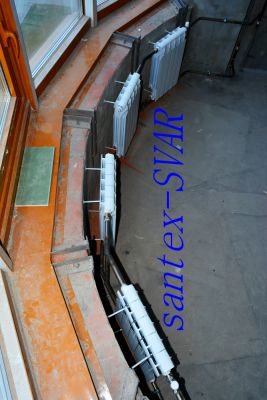

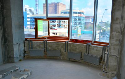

4 радиатора в 1 комнате с эркером.
монтаж отопления эркера.

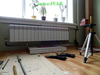

диагональное подключение по 2 радиатора на 1 стояк.
ТЕСТ на выравнивание : дольше ровняли , чем трубы варили.
2 радиатора вместе намного сложнее выравнивать - чем те же 2 отдельностоящие :
сначало выравниваешь каждый по горизонтали , вертикали ,
а потом относительно друг-друга.
4 радиатора вместе выровнять почти невозможно, тем более когда они стоят не в 1 одной плоскости - а плавно загибаясь по окружности .

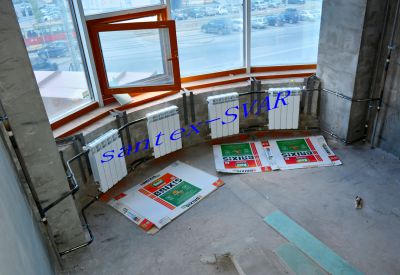

алюминиевый радиатор отопления BRIXIS - пачками.

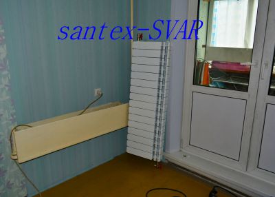

вид сверху :

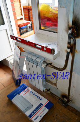

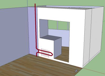

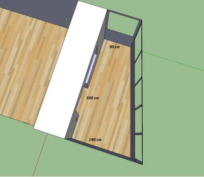

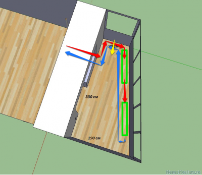

Подскажите пожалуйста.
От строителей достался радиатор конвекторного типа. Его расположение на 1 рисунке. В планах утепление балкона и его объединение с комнатой. Подскажите как лучше вынести радиаторы на балкон?! (не надо только говорить что это нельзя делать :))
Планируемый радиатор - Рифар Монолит 10 секций (либо 6+4)
1. Нужно ли убирать старый конвектор?! Или можно оставить?!
2. Как расположить новый радиатор?! Обязательно ли ставить под окно? или можно поставить комнатную стену со стороны балкона? Чтобы окна не потели и было тепло
2. По какой схеме подключить?
Схема и Размеры балкона  - на фото 2
Очень прошу Вашего совета!
Изменено пользователем TYLER

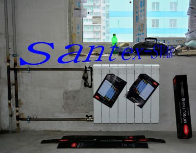

необходимо знать направление движения теплоносителя по стоякам.
на нижней подаче биметалл не работает !
зависит от скорости воплощения
в объединенном  помещении - смысла нет во внутреннем радиаторе.
наилучший вариант , но самый трудоемкий.
не всегда гарантирует сухие стекла - лучше под окна.
на балконе из-за :
  1. большой площади стекла.
  2. плохого , бракованного утепления.
лучше ставить в 3 раза больше секций ; 3 секции на 2 квадрата пола. (при  высоте 500мм)
невозможно подсчитать не зная площади комнат.
для перекрытия 70% длины стекла снизу подпором восходящего горячего воздуха - лучше переходить на меньшую высоту (увеличивается количество секций при той же тепловой мощности) - длинные крокодилы.

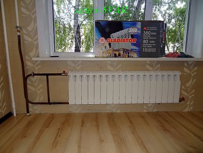

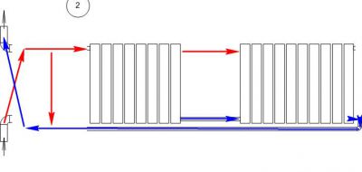

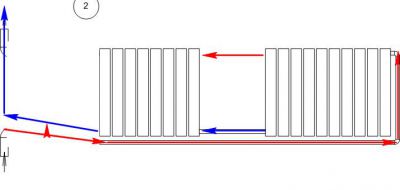

ваша схема : желтая перемычка - максимально близко к радиаторам
при нижней подаче :
Можно это понять как-то самостоятельно? Или только с помощью местных слесарей?
Дом 16 этажей, отопление от котельной на крыше.
'TYLER' сказал(а) 10 Сен 2015 - 16:57:
Тогда возникает пара вопросов:
1) Если ставить радиаторы под окно нужно пройти путь  из 4-5 поворотов. Не нарушит ли это нормальную циркуляцию теплоносителя?! Т.е. не навредит ли это всему стояку и будут ли мои радиаторы горячими?!
2) Парапет - кирпичная стенка, в полкирпича толщиной. Далее идет утеплитель ЭППС пеноплекс 100 мм. Как в таком случае закрепить там радиаторы? Стена очень тонкая - не хотелось бы её трогать, да и утеплитель дырявить для кронштейнов не комильфо.
Как в этом случае будет лучше поступить?! Для достижения наилучшего соотношения эффективность/трудоемкость.
желтая перемычка - это получается тот же байпас? только смещенный от стояка к радиаторам?

На всех Ваших работах разводка от стояка сделана металлическими трубами. Почему не пропилен? И как Вы вообще относитесь к использованию пропилена в таких целях?
в 1 раз по-дилетански ? право на ошибку - возможно заново переделка (переплата) !
жэковским - вообще верить нельзя.
очень мелкие гидравлические сопротивления добавляются - это вообще не о чем !
все решаемо.
не трогайте - и радиаторы вообще не вешайте .
есть стойки для крепежа радиаторов в пол.
да. максимально близко к стояку.
я лучше промолчу.
