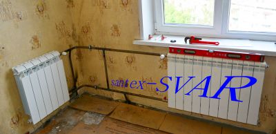

Схемы монтажа радиаторов отопления. Неформат и нестандарт

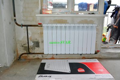

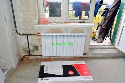

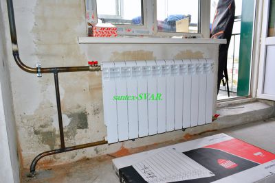

диагональная схема подключение радиатора отопления.
нижняя труба обратки затянута под радиатор - ближе к стенке : с глаз долой!

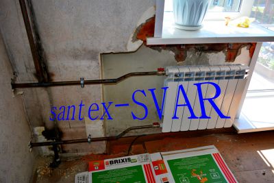

замена радиатора отопления на стальных трубах - на газосварке.

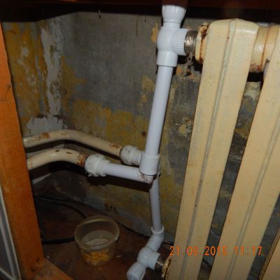

, радиатор стоит так, как на фото, вода с системы слита.  Вы не бы могли мне примерно показать, какие подводы (схематичное изображение или уже есть что - то похожее) могли бы быть в нашем случае?

santex-SVAR, радиатор стоит так, как на фото, вода с системы слита.  Вы не бы могли мне примерно показать,
какие подводы или изображение или уже есть что - то похожее) могли бы быть в нашем случае?
  1. зачем делать нашинкованную колбасу : ставит по-кусочно полипропилен ? сразу тянуть от стояка до радиатора стальными трубами.
  2. отводы от чугунной батареи до стояка должны быть горизонтальными (или с небольшим расширением в стояку) : переваривать заново - ликвидировать старые близко расположенные горизонтальные трубы к бывшему конвектору.
@Alia,
  • у вас нет перемычки - байпаса ! или у вас 2-трубка ?
  • и куча прямых углов (фитингов) - лишнее гиравлическое сопротивление.
  • должно быть типа так : разворот подводок к радиатору на 90 гр - прохождение через угол.

комната с эркером.
2 радиатора последовательно на стояк с нижней подачей.
диагональное подключение.
