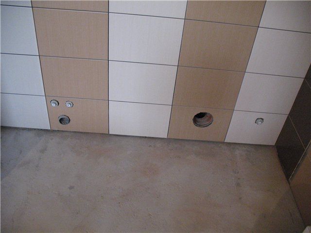

Если плитка настенная, а человек - самоделкин, то считаю, что вольфрамовые коронки купить ради более-менее нормальных отверстий смысл имеет. Они не дорогие. А при ремонте придется делать пяток-другой отверстий. Нормальный вариант - только коронка Д=33, а, если требуемый размер нужен больший, то остальное выкусывается кусачками-попугайчиками и в конце доводится шкуркой №36 или чуть поменьше, обмотанной вокруг ручки молотка и используемой как эдакий цилиндрический наждак.

вот дырки вырезаные болгаркой!
Дырку под унитаз я всегда обрабатываю чашкой по камню (боковой ее стороной) - получается очень красиво. Времени занимает, конечно, не две минуты, но мне нравится делать так, чтобы в первую очередь мне нравилось. Другие дырки тоже обрабатываю, чтобы было похоже на отверстия :) Хотя, если бы работал по строгим расценкам за метр, то, наверное, тоже упрощал бы.

Плиточники собрались какие-то озабоченные, однако. :) А если по теме: появились сейчас коронки вольфрамовые сегментированные (черного цвета, по форме напоминают верхушку шахматной ладьи). Советую.
буду иметь в виду
