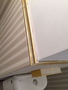

Ситуация следующая:

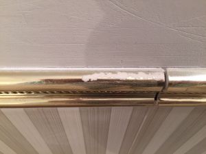

При укладке плитки в ванной, а точнее дорогостоящего позолоченного бордюра производства Испании, каким-то образом повредили золотое покрытие бордюра и при приемке промежуточного этапа отделочных работ нашему взору предстала вот такая картина:
Причины случившегося назывались прорабом разные: затирка, резка плитки, скотч, но все сводилось к одному : некачественное покрытие- ответственности не несем.
Сейчас пытаюсь проводить разбирательства, что же сделали с плиткой и кто виноват?
Фабрика вошла в положение и может прислать на замену эту же плитку, но прораб уверенно идет в отказ, ссылаясь на ее некачественность и что резать ее нельзя.
Данные работы выполняла достаточно известная студия дизайна и ремонта в СПб, ориентирующаяся прежде всего на ремонт класса люкс ( согласно их заявлениям), дизайн и авторский надзор осуществляет эта же компания.
как на Ваш взгляд положена плитка? что с ней случилось? есть ли тонкости работы с деликатными материалами как позолота? и что делать?
Можно ли исправить ситуацию к примеру просто зашкурив плитку и покрыть ее золотой акриловой краской? ( так предлагает решить вопрос прораб этой уважаемой компании)
спасибо.

Раз студия дизайна - должны уметь позолотить обратно.
Если я вижу нечто вроде позолоты - я сразу делаю тест на истираемость, т.к. несколько лет назад столкнулся с тем, что эти покрытия слабы и могут стираться даже при затирке, затирка при этом выполняла бы роль абразива - тру мочалкой как для мытья посуды - покрытие должно выдержать. Чаще всего эта позолота стирается, тогда думаем, что делать, чтобы обойтись с ней максимально бережно. Хотя возникает вопрос - а как же последующие чистки в процессе эксплуатации?
У Вас покрытие слезло, а не стерлось. Или вслед за малярной лентой (чего я и бы никак не мог бы ожидать), или облезло в процессе мытья. Прочность покрытия слаба. Народ должен был бы быть предупрежден о вероятности таких вещей: устно или на коробке должно было быть какое-то предупреждение. Если этого не было, и плиточники работали как с обычной плиткой, они тут ни причем. Если с плиточниками был проведен подробный инструктаж о приемах работы с этой плиткой - тогда виноваты плиточники.
Блин, оказывается я делаю по закону :) Но это только потому, что заметил такой косячок у покрытий под золото. Что делать тем, кто не сталкивался с этим?
Хе,хе, тут ведь как. Есть предупреждение об особенностях материала - косяк исполнителя (хотя если профи, то должен предусмотреть такое)
, нет предупреждения - косяк продавца (изготовителя). Но полюбому это не должно быть головной болью заказчика.

Взглянул  еще разок. От малярной ленты это - лента потянула слой покрытия фриза.
@Бонис, есть ли шанс , на ваш взгляд, к примеру, снять беспроблемно молярный скотч с таких деликатных покрытий используя, например, фен?
по поводу предупреждения на коробке: во время приемки и укладки плитки меня на объекте не было, коробку я не видела, но по словам прораба никаких инструкций и важных предупреждений не обозначалось.
Сейчас пытаюсь найти упаковку (как на следствии:).
Его главный аргумент: покрытие изменило свои качества после РЕЗКИ плитки, повторно он отказывается ставить эту плитку, хотя от своей вины напрочь отказывается, хотя и не предупредил меня в начале работ, что плитка ведет себя странно ( он якобы это заметил только когда сняли скотч, но странное дело, что не везде плитка так облезла от скотча, есть участки вполне приемлимые!)
угловые может быть, но что он скажет про целые прямые бордюры которые явно не резали
@Sano, резали всю плитку, так как она была чуть больше на 1,6 см, причем согласились на эту резку легко ( это вообще была их идея), как будто бы не ведали ранее, что резко что-то может кардинально менять у такого покрытия..
На плитке, на мой взгляд, не должно быть таких нежных покрытий. Бывают ленты для особо деликатных покрытий, либо малярную ленту ухудшают путем приклеивания сначала к себе, потом уже на поверхность - тогда она слабее будет держать. Феном слой клея на малярной ленте да, размягчается, и ее легче снять, но я не представляю, что это за покрытие.
Честно говоря, не представляю, как при поперечном резе плитки могут образоваться такие задиры на продольном торце. Вполне возможно, что за скотчем задралось, если покрытие некачественное. Могли рабочие повредить  в процессе работы из-за неаккуратного обращения. Ну например клей плиточный или затирку подзапустили, а после уже засохшее пришлось отмывать.  Тут уже сложно крайнего найти.
Восстановить покрытие возможно. Ничего сверхъестественного в этом нет, и денег огромных не потребуется. Надо только выяснить, на самом деле там сусальное золото или поталь. В художественных салонах всё можно купить. Ну а дальше соответствующим материалом по классической технологии нанесения позолоты (или её иммитации )
В такой ситуации можно купить в магазине обычную строительную позолоту, и немного подкрасить те места
