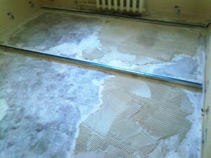

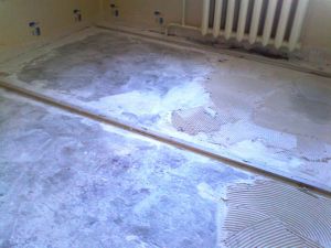

Вот пример использования плиточного клея. После его просмотра и задумался, так как у меня примерно такие же неровности и впадины.

во-первых 10мм для плиточного клея многовато - он и просядет и потрескаться может.
Во-вторых он очень липкий - будет липнуть к правилу и тянуться за ним. Нужно уменьшить его сверхпластичность. Поэтому яи пишу:
смешать цпс 1:3 с плиточным клеем
Состав будет не таким липким и им работать удобнее, а значит и результат лучше; так же уменьшится усадка.
