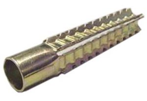

Дюбель-гвоздями 6*50
Это металлический. В газобетон, кмк, лучше 6*60 или 6*80 пластиковый.

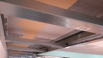

Доброго всем. Ткните в ссылку где можно подробнее разглядеть такой каркас https://homemasters.ru/uploads/mont...94730608.jpg
плюс по сравнению с первым фото в том , что можно ваты напихать под листы гкл, соседи шумные сверху.
И как считаете,по затратам что дешевле , гкл или натяжной. Сейчас очень актуально
Сразу привлекает внимание крепление профилей к потолку :)))
