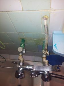

На днях установили водосчётчики. сразу закрались сомнения, ибо фитинги угловые с очень маленьким диаметром.
ввод 1\2 - фильтр 1\2 - вход счетчика 1\2 а дальше уголок с переходом на МП с диаметром на вскидку мм5-6. и наконец переход с МП на сталь 1\2.
напор стал меньше и смеситель в ванной настроить стало не прощё, чем попой улыбнуться :)
вот фотки. я думаю косяк в МП и Уголках на МП

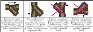

2. Фильтр-грязевик поставлен колбой верх

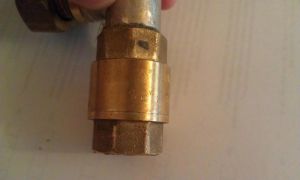

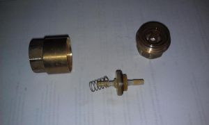

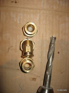

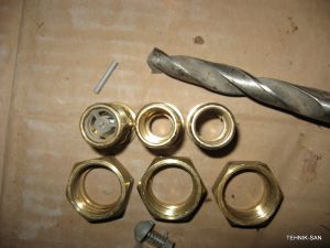

3. В американке-водомера, на выходе вставлен пластиковый обратный клапан, который значительно снижает давление, я их обычно высверливаю и ставлю внешние ОК

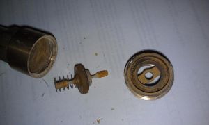

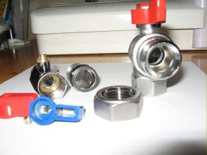

@slyer - исходя из приведённых выше расчётов , получается, что надо монтаж узла ввода вести  трубой PPRC 25мм с заменой шар. кранов на полнопроходные, с удалением пластикового ОК (обр. клапан) с американки водомера  и его заменой на внешний ОК , но заменой именно  на ОК с латунной, а  не пластиковой затворкой, рекомендую ITAP EUROPA арт100 , по той простой причине, что пластиковый шток в ОК от  Valvosanitaria Bugatti процессе работы стирается  и тарелку клинит, подробности  см. на фото ...

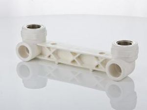

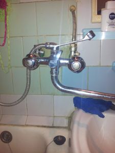

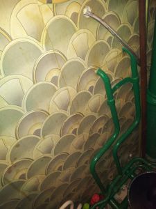

и раз на то пошло, то спрошу совета по водорозеткам. у меня С\У типа сантехкабина, перегородка между ванной и туалетом армированный гипс 35 мм. подвод на смеситель в ванной через перегородку туалета. я думаю взять водорозетки двойные , сделать отверстия в перегородке и со стороны туалета заштробить их на сколько возможно в глубь. потом с плиткой с двух сторон толщина перегородки будет 45-50мм.

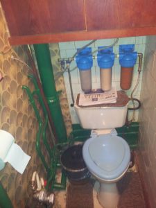

вот фото С\У. к смесителю подведен бойлер. фильтры стоят на стиралку и бойлер
или лучше сделать на раковину и на ванну свои смесители? но есть косяк, помещенние ванны глубже туалета, и смеситель ванны будет грето за стояком канализации:)

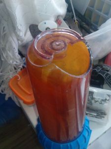

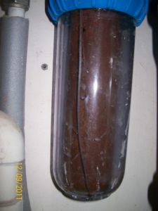

В данной ситуации я бы поступил таким образом - срезал все трубы от отсекающих кранов и продлил входные трассы за бачок ватерклозета, туда, где сейчас стоят пластиковые магистральные фильтры. Установил остекающие шар.краны, фильтры-грязевики, водомеры. Далее, сделал последовательную тройниковую разводку ПП25 и от неё к потребителям ПП20, так сказать методом "вытянутого коллектора". Магистральные фильтры с пластиковыми колбами заменил на фильтры с колбами из нержавейки, по той причине, что были прецеденты с серьёзными затоплениями нижних квартир, см. фото post-3123-0-32550100-1420295910_thumb.jpgpost-3123-0-84972900-1420295940_thumb.jpg Для ванны и умывальника я бы сделал отдельные смесители, когда стена тонкая, то разводку труб водоснабжения и каналью к умывальнику можно сделать и по стене, под ним.
