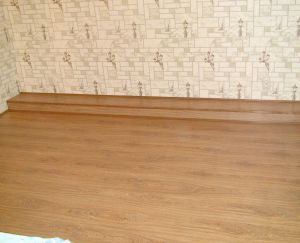

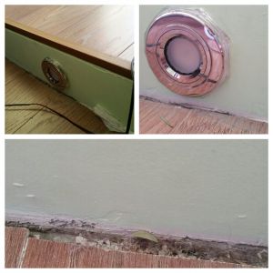

Добрый день! Доделываем ремонт после бригады, осталось много мелочевки... не могу придумать, как облагородить стык ламината и подиума. Плинтус тут будет смотреться не в тему. Может естт какое то очевидное для вас и не совсем очевидное для меня решение? Наверное это кмкой то уголок должен быть. Не высокий, инече будет упираться в светильники. Так же ламинат здесь немного бухтит и поэтому из под него выдувается пыль, остается еще проблема герметизации... заранее спасибо за помощь)
Пластиковый  уголок наизнанку и гнуть феном, потом на клей. 2-й вариант: Деревянный оконный штапик, лакированный в цвет. Сажается на клей и фиксируется гвоздочками, которые после отверждения клея удаляются. 3. Любой деревянный внутренний уголок подходящего размера. Монтируется сегментами. Так же лессируется в необходимый цвет. 4. "Сапожок" из плитки под дерево (такая тоже бывает).

Не совсем понятен способ фиксации уголка. С одной стороны ламинат, с другой гипсокартон. Я думал залить герметиком пространство между краем ламената и гипсокартоном, чтобы не выдувало из под него ничего.
Фиксировать к гипсокартону. Ламинат будет "дышать" - менять размеры в зависимости от температуры/влажности. Зазор между стеной и ламинатом должен быть.

А весь подступёнок закрыть ламинатом не хотите?
Простите, не понял что вы имеете в виду)
Может тогда взять алюминиевый уголок и прикрутить его на шурупы для гипсокартона?.. не думаю ,что клей мне поможет. Уголок отстанет вместе со шпатлевкой гипсокартона.
Ну во-первых зазор быть должен. Во вторых герметик не перекроет рваные края ламината. В третьих обычно так и делается, как написал тов.@fomins: в таких случаях подступенок заделывают ламинатом, вниз пуская, ровный заводской край.
Ну вот и объясните как. Так делается только когда направление рисунка ламината параллельно подиуму (т.е. лежит вдоль подиума). Потому что, можно на подступенник наклеить доску горизонтально, опустив ровный край вниз. У автора же направление рисунка перпендикулярно подиуму. И расположив доску на торце горизонтально, будет перехлест рисунка. А если сделать вертикально, чтобы рисунок торца совпадал с полом, то не совпадет походу с рисунком на подиуме - уйдет т.е. Это во-первых. А во-вторых отходов будет дохера. Там торец 15 см. И как расположить доски вертикально, чтоб у всех них нижний край был заводским? Отрезал 15 см от доски, а остальное выкинул? Да и при горизонтальном расположении доски на торце походу отходов будет дохера. Там торец явно больше ширины доски. Придется узкую полоску вырезать дополнительно. Плюс учитывайте светильники. Ламинат толщины добавляет.

Светильники там, как я понял, врезные и какая сложность их в ламинат врезать.

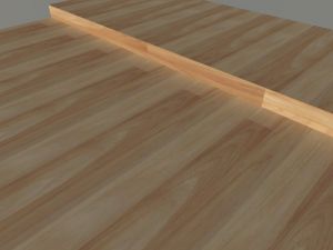

Не надо. А на полу ступенька будет выглядеть так
И что я должен понять по этой нарисованной картинке. Твоя картинка лишь подтверждает мои слова о нелепости перекрещивания. Комповые картинки мне не нужны. У меня у самого фотка есть. Вот так это должно выглядеть. Почувствуй разницу.

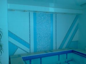

А с плиткой?
Вот так:post-84003-0-75052100-1420627422_thumb.jpg И чё такого?
