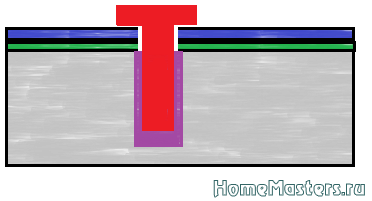

Длинных таких не бывает в продаже, коротким не дотянуться до основания, поэтому хотел сделать так:
(серый - непонятное основание, показалось что рыхлое, зеленый - плиточный клей, синий - кермогранит, фиолетовый - забивной анкер,
красный - тот самый болт который мне надо будет иногда выкручивать и закручивать обратно, чтобы установить/убрать прижимную планку для коврика)
В нашей же вселенной после того как анкер был забит пробойником - отверстие сразу забилось крошкой плитки и другого абразива с краев отверстия.

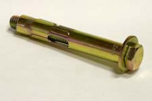

Анкерный дюбель болт (или шпилька)
Есть и 200 мм в длину
